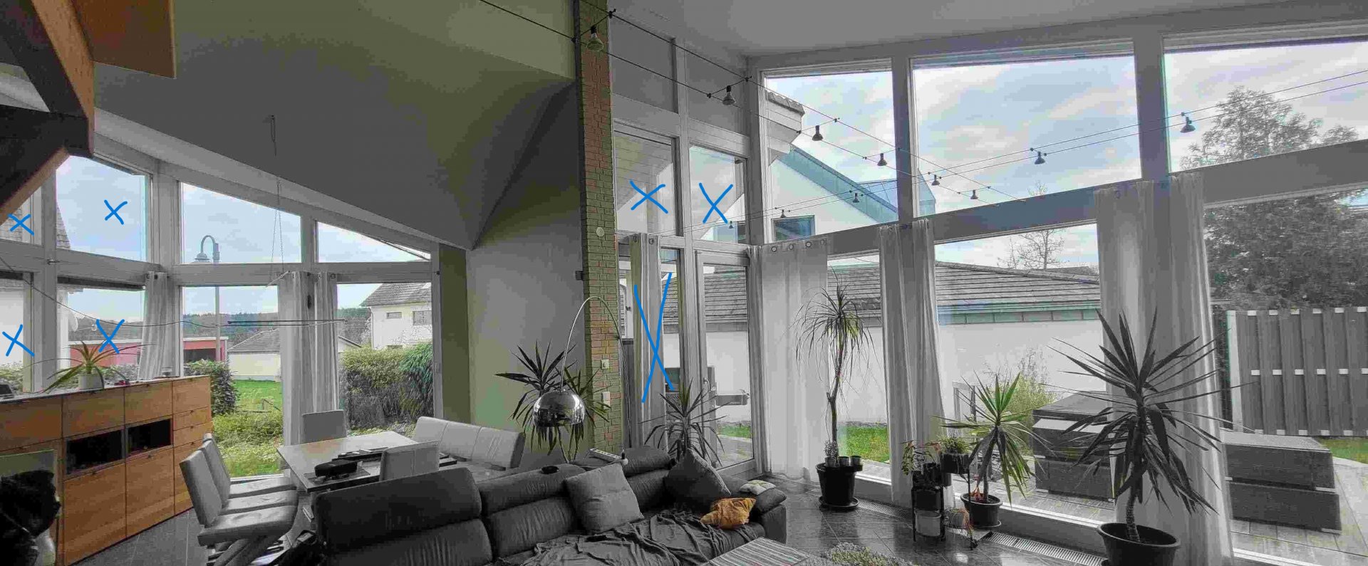

    der Betreff ist vielleicht etwas irreführend, mir ist aber nichts besseres eingefallen.
    Zur Erklärung:
    Im Ess- und Wohnzimmer ist viel Fenster als bodentiefe Festverglasung verbaut. Holzständerwerk (Fertighaus) und Holzrahmenkonstruktion mit den Festverglasungen. Die Scheiben sind groß (1,2-1,5 x 2,80m). Davon gibt es 7 (!!). Grob gerechnet >40 m² Glas. Doppelverglasung (BJ 2003 U1,6 - auf die Fläche gerechnet natürlich einiges an Wärmeverlust und einiges an Einschränkung bezüglich Stellfläche). Zudem ist dort eine Jalousie-Anlage mit 14 Motoren verbaut (Zugseile usw. / Wartungsauwand)
    Nun steht für das nächste Jahr ein Anstrich der Fassade an. Meine Idee war nun, im Zuge dessen einige Fensterflächen "raus" zu nehmen. Zwei große Scheiben mit Nord/Ost Ausrichtung z.B. und nochmal eine der zwei schmälere Scheiben neben den Terassentüren, die eigentlich keine Funktion haben, sie neben einer 5 Meter breiten Fensterfront mit max. 5 Metern höhe nicht unbedingt zum Lichteintrag benötigt werden.
    Die Frage ist nun, wie?
    Alternative 1:
    Meine Idee war, die Fenster einfach eingebaut zu lassen und bis zum Rahmen bündig mir Styrodor (oder etwas anderem geeigneten) zu bekleben. Außen dann über die Rahmen bis zur Fassadendicke mit etwa 10 CM Stypopor auffüttern (analog Wandaufbau: Gipskarton - 10 cm Styropor - Putz (Putzträgerplatte?) und bündig mit der Fassade verputzen. Innen mit Gipskartonplatten abkleben und Tapezieren.
    Würde das funktionieren? ich denke, ob man die Scheibe selbst da in der Mitte lässt oder nicht, dürfte für das Ergebnis keinen Unterschied machen?
    Alternative2:
    Scheiben raus (Entsorgungskosten - bei der Größer nur über Firma machbar) und die Rahmen mit Ständerwerk versehen und die Fächer dämmen. Der Rest wäre dann vermutlich gleich. Beidseitig mit Gipskarton beplanken und außen den Fassadenaufbau (Styropor - Putzträgerplatte) analog zum bestehenden Wandaufbau.
    Vielen Dank!

  7. #7 Bert2024, 17.03.2024
    Bert2024
    Bert2024
    15.03.2024
    Hallo, ich habe mal zur Verdeutlichung ein Bild hochgeladen, in dem ich auch die Scheiben, um die es maximal gehen wird, markiert habe.
    Wie ihr seht, halte ich die 10% Fensterfläche gerade so ein :lock
    Und ja, ich habe das irgendwann mal selbst so gebaut. Insgesamt finde ich die Architektur ja auch nach wie vor gut. Nur hat es sich halt über die Zeit herausgestellt, dass doch so einiges an Stellfläche fehlt, wenn überall Fenster sind.
    Die betroffenen Scheiben haben auch alle Nord- Ausrichtung oder sind ohnehin unter Vordach etc. Solare Wärmegewinne gehen da nicht verloren.
  8. #8 Fabian Weber, 17.03.2024
    15.962
    6.255
    Alles so lassen, wir es ist. Da sparst Du auch kein Geld, wenn Du das zubaust.

  10. #10 simon84, 17.03.2024
    23.026
    6.776
    ne mindestens laut Bauordnung 1/8 der Grundfläche
  11. #11 simon84, 17.03.2024
    23.026
    6.776
    Entsorgung nur durch fachbetrieb möglich ?
    Ist denn im Haus kein Hammer vorhanden ?
    Ich bin eher ein Fan davon, wenn raus dann ganz raus.
    Sonst so lassen.
    Von von außen zugedämmten Fenstern halte ich eher wenig, gehen wird es wohl auch allerdings beachten das Glas im Fenster ist komplett diffusionsdicht, Rahmen und Dichtungen dagegen nicht. Sorption ist auch 0.
    Das heißt im Unterschied zu einer „normalen“ wand hast du nicht eine Oberfläche mit gleichen Werten sondern eine Fläche mit großen Unterschieden je nach Position.
    Wenn du dann von innen nur für die Optik eine gipskartonplatte oder ähnliches davor stellst, ändert sich daran nix.
    Sprich es könnte sich (theoretisch) Feuchtigkeit irgendwo sammeln.
    wenn Stellfläche fehlt, was spricht dagegen einen Schrank vor ein Glasfenster zu stellen ?
