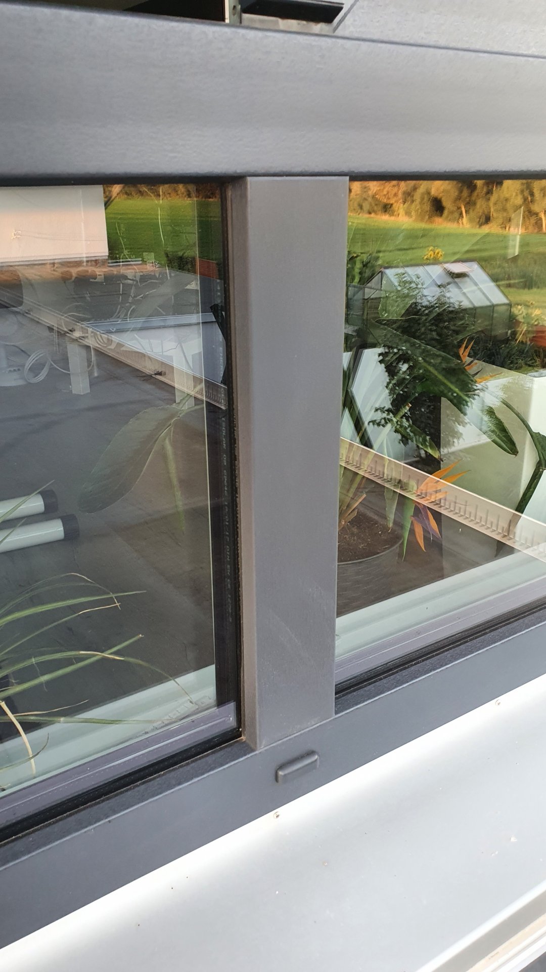

    Hallo! Ich benötige mal eine Fachmeinung zu folgenden Sachverhalt. Mein Schreiner hat mich auf die Idee gebracht, kannte sich aber mit den Schüco-Profilen nicht aus und konnte mir daher keine 100% sichere Auskunft geben.

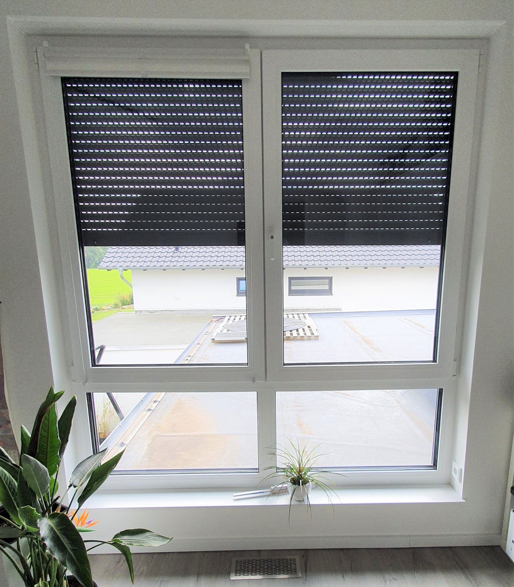

    Ich habe ein 3-geteiltes Fenster zu meinem (ungenutzten) Dach der Garage. Ein doppelflügeliges Fenster (Stulp Fenster ohnen störenden Mittelpfosten zwischen beiden Fensterflügeln) auf einem starren Querelement unten. (siehe Foto)
    Ich möchte gerne das starre Querelement unten entfernen und zwei neue Fenstertüren einsetzen die bis nach unten gehen. Den eingebauten Rahmen muss ich beibehalten können. Ein kompletter Fenstertausch kommt wegen der Aufbrucharbeiten nicht in Frage. Die Fenster wurden erst 2017 eingebaut.
    Die Halterungen für die neue Tür könnte man doch nachträglich unten in dem vorhandenen Profil befestigen, genauso wie die Beschlagteile.
    Wäre soetwas möglich? Und falls ja was empfehlt ihr mir?

    Ausbauen und neues Fenster einsetzen. Alles andere ist Murks. Und wahrscheinlich sogar teurer.

    Fenstertür ?? du meinst einen Terrassentür konstruieren ?!..
    ich sag es mal so, man kann nichts zu 100% sagen Nein oder Ja..
    Sind die Kämpfer denn verklebt/verschweißt (unten an den Festfeldern) mit dem Rahmen ? bzw besser ausgedrückt, ist das Rahmenprofil durchgehend profiliert ?
    Mal eins vorab, wenn du z.b die Schließbleche usw versetzt bzw wegschraubst hast du da Löcher im Kunststoff an den Stellen im Rahmen ( sichtbar und Lackierung an der Stelle ist gleichzeitig weg). Beim Kunststoff kannst nicht mal schnell ein Loch etc reparieren... z.b wie beim Holz mal eine Stück einleimen oder so..

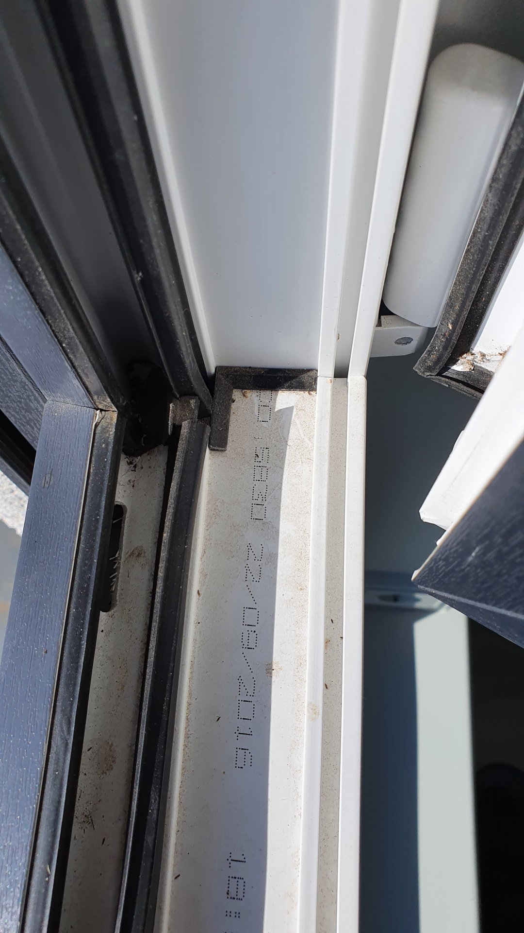

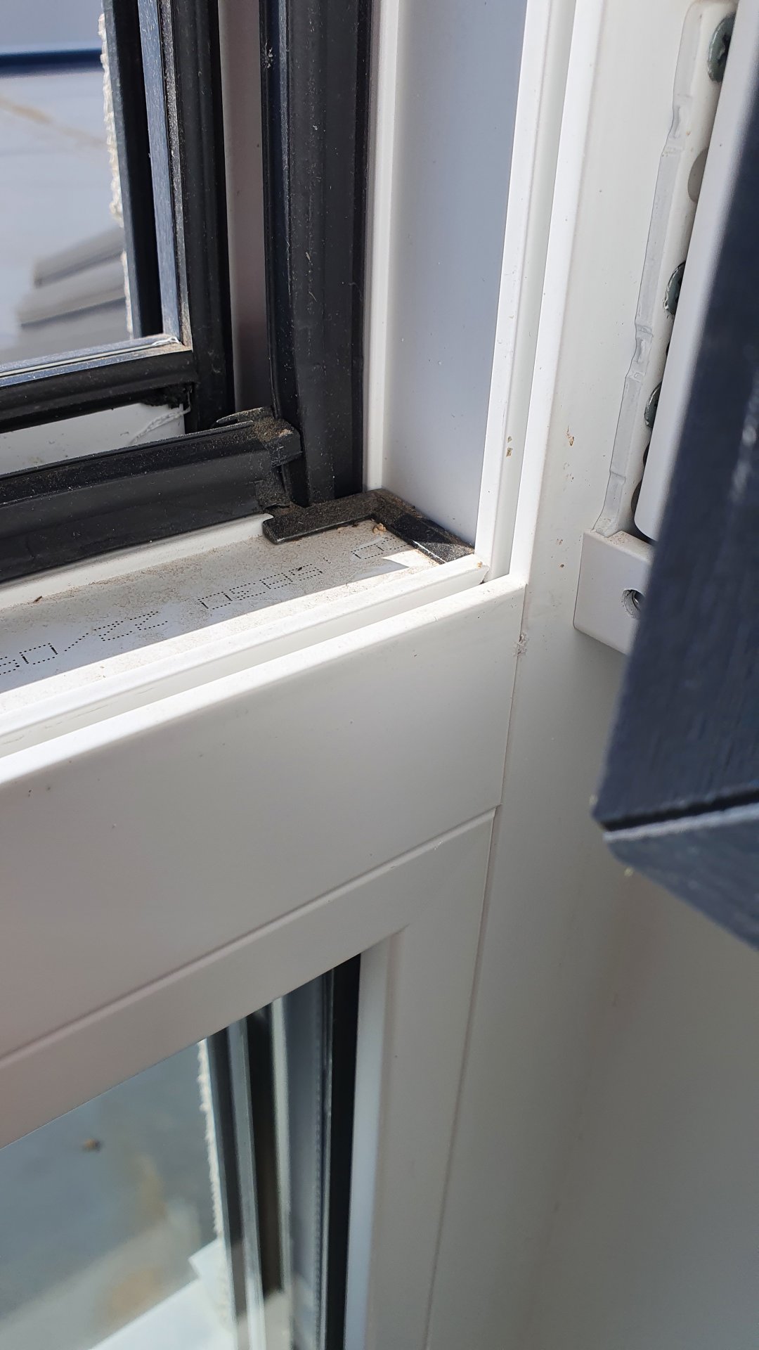

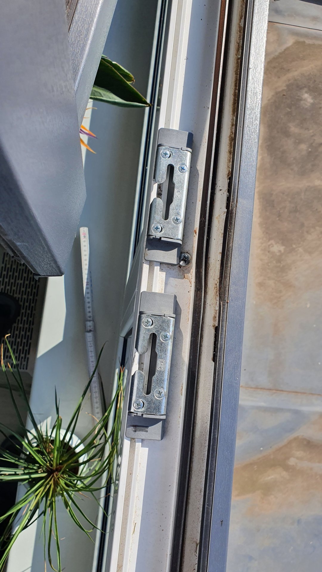

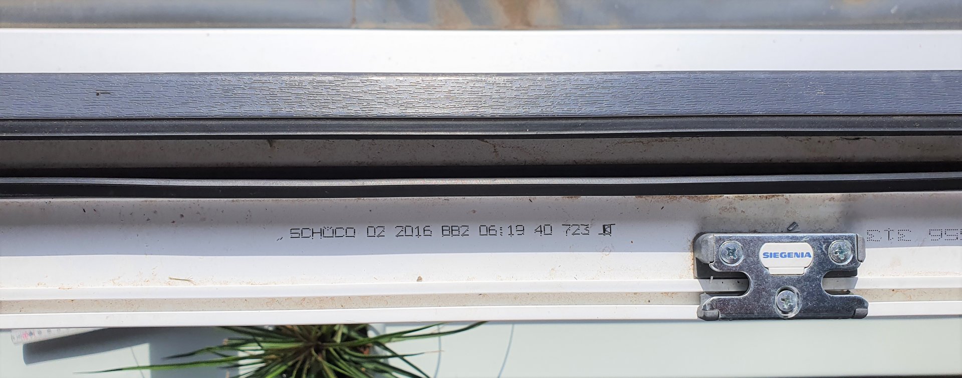

    Ich weiß natürlich nicht wie die genau befestigt sind. Ich habe mal ein paar Fotos beigefügt. Wird man erst sehen wenn man dran ist sie rauszumachen.
    Eigentlich ist es doch so, das wenn man den Kämpfer möglichst sauber abtrennt vom Rahmen, dann dürfte auch nicht allzu viel zu sehen sein am Rahmen, oder?
    Und die neuen Türen überdecken mit ihrem Rahmen ja dann wiederum die Stellen (zumindest von innen, wenn sie geschlossen sind.) Wie das aussen aussehen kann, kann ich mir aktuell nicht vorstellen.
    Da die Schließbleche "innen" liegen, denke ich, spielt das nicht so eine große Rolle.

    Wenn du den sauber abtrennst bringt es auch nichts, wenn an der Stelle keine Profilierung am Rahmen ist, dann wird deine zunkünftige Anschlagdichtung bzw dein Anschlag von der Türe nicht durchlaufend sein, und deine Türe wäre undicht an den Stellen..

    Wahrscheinlich ist im Kämpfer eine Stahlprofil versteckt, wegen der Absturzsicherung, welches dann mit dem Stahlprofil im Rahmen verbunden ist.
    Daher ist es meiner Meinung nach unmöglich.

    Ich vermute das aber das der Rahmen leicht ausgeklingt ist für den Kämpfer, dass der Kämpfer bessere Auflagekräfte/ Reaktionskräfte hat.. und dan verschweißt oder verklebt natürlich.

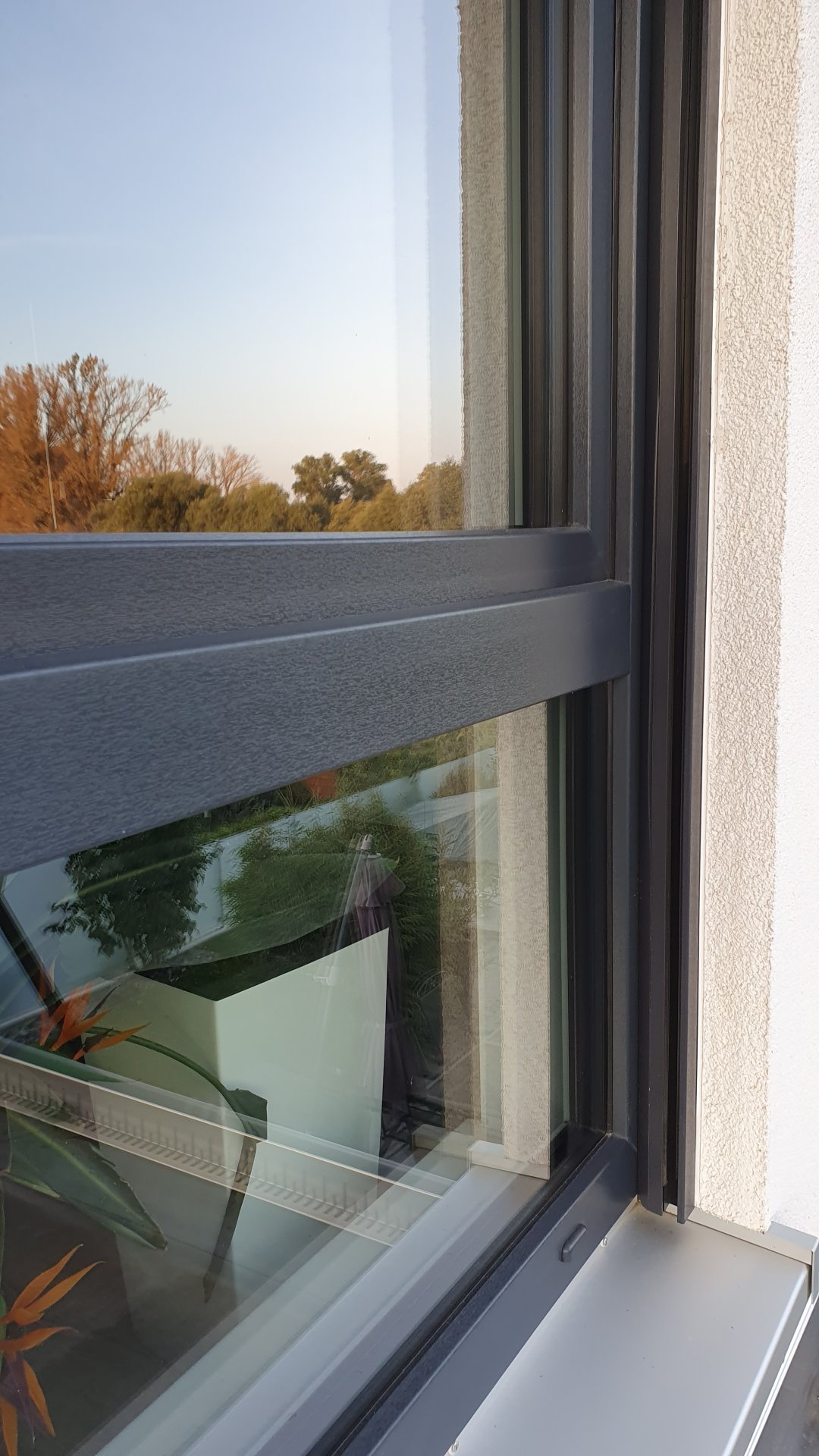

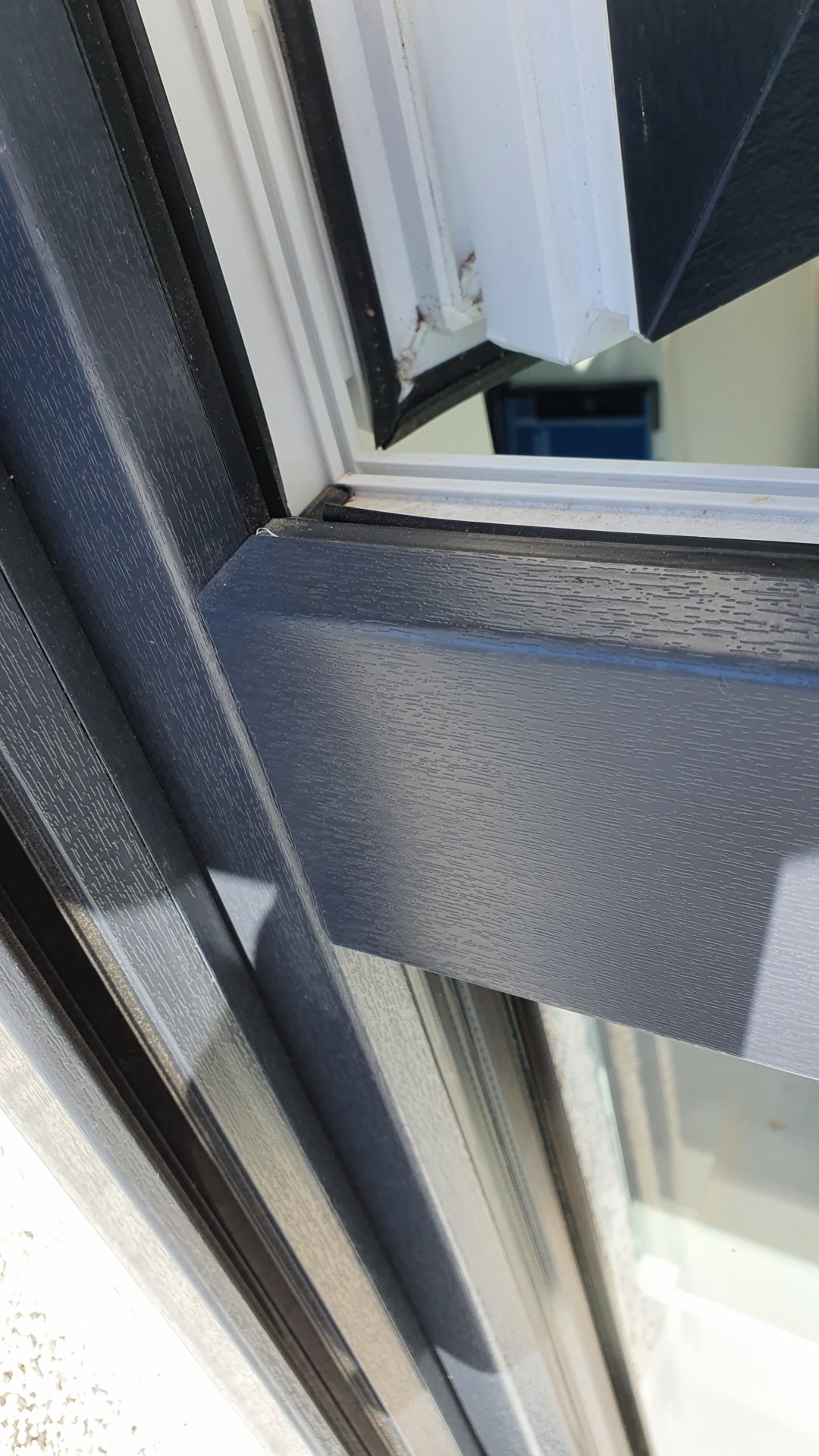

    Hier noch ein paar Fotos von aussen

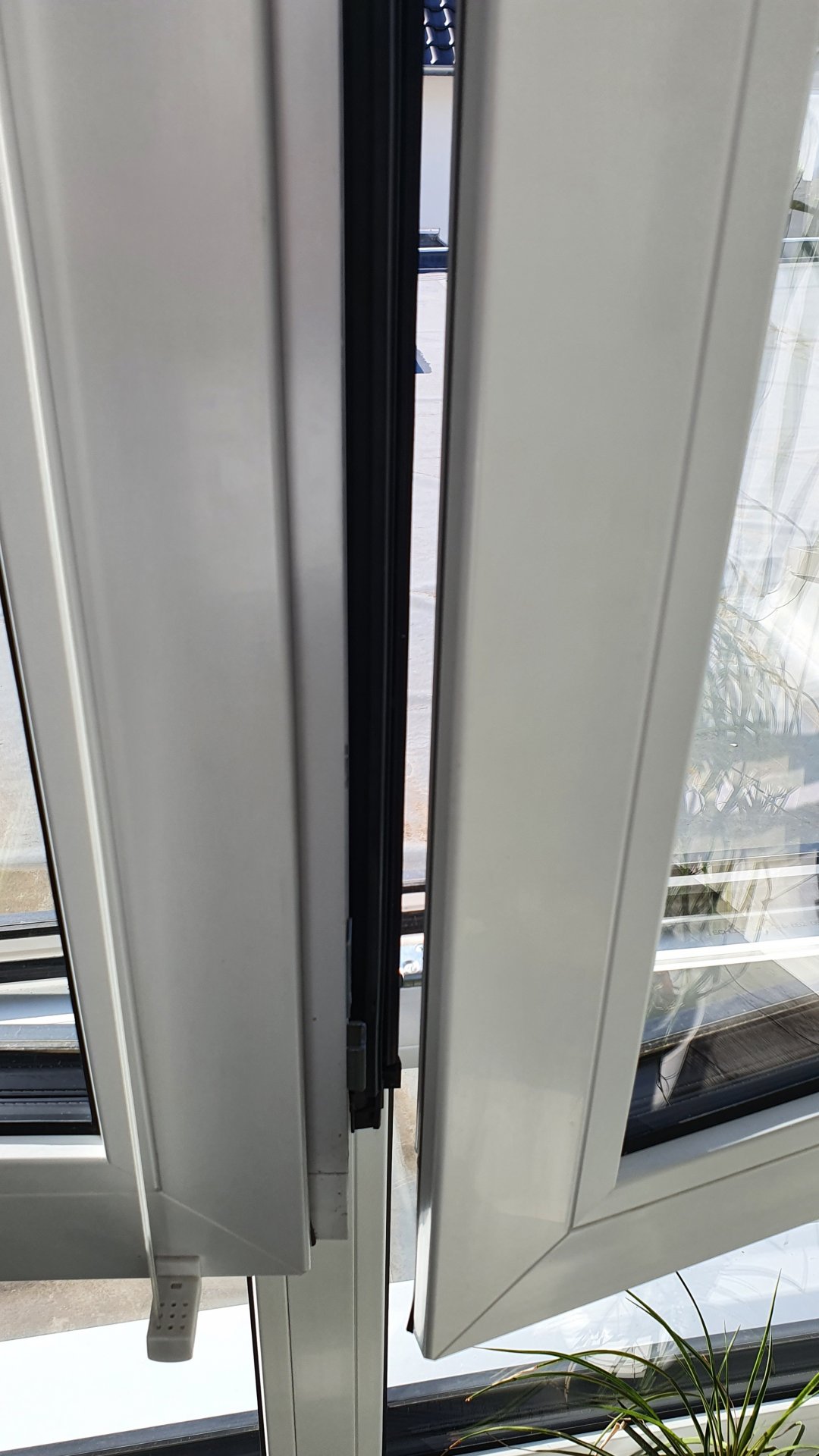

    Vielleicht auch mal ein Fenster öffnen und den Stoß zeigen der verschwinden soll. Die Führungsschiene interresiert mich nicht.

    F
    Danke
    Nochmal an den TE, der Kämpfer-Anschluss mit dem Rahmen ist sehr wichtig für das Vorhaben ( der Übergang zum Festfeld )

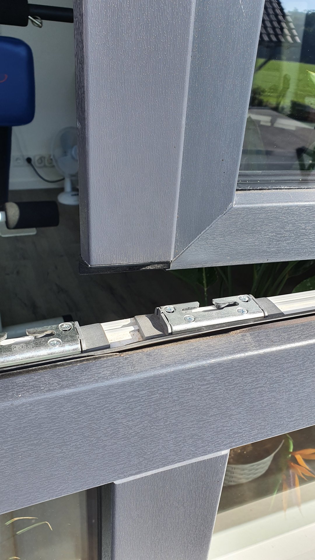

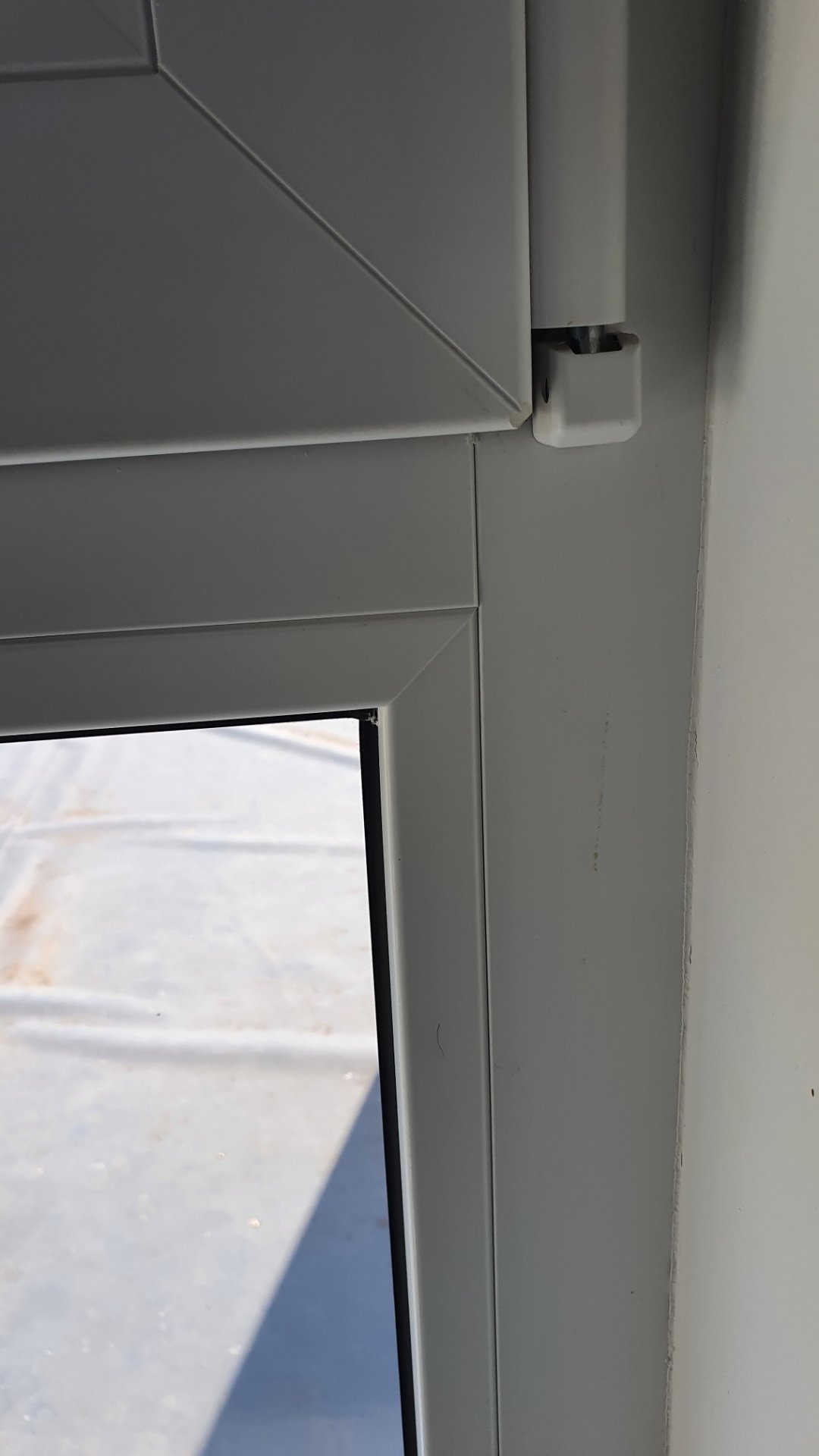

    Hilft das weiter? Ansonsten bitte detailliert melden was gewünscht wird! :-)

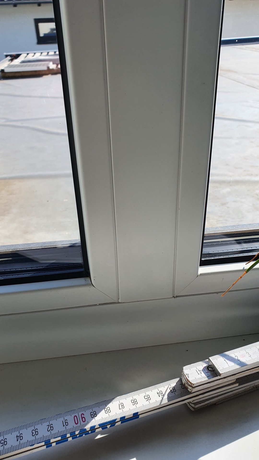

    Falsch, der Anschluss am Blendrahmen vom Kämpfer, wie ist er ?? siehe Anhang ( Holz Beispiel ) stumpf profiliert gestoßen wie im Bild oder anders z.b ausgeklingt ?? oder wie ??

    Gute Nachrichten, so wie des ausschaut ist es durchprofiliert der Rahmen, eine " Tarassentür " wäre funktional möglich....
    ob der Kämpfer Stahl beinhaltet und der mir dem Rahmen verbunden ist etc im Innenleben, kann ich nicht ausschließen, oder ob mit Schrauben von außen verbunden wurde... ( alles was hier nicht sichtbar ist )
    aber insgesamt ist von dem Projekt abzuraten, wie schon erwähnt wurde... weil es zu 100% sichtbare Stellen geben wird, wo man sieht das es mal ein Fenster etc war

    Ich würde es nicht machen. Wird teurer als ein neues Element, keine Gewährleistung und offene Löcher sowohl im Falz, auch auf der Innenseite von der unteren Bandbefestigung.

    Also, wenn du nicht das komplette Element entfernen kannst/willst, dann gibt es für diese Situation ein sogenanntes "Renovierungsprofil" oder "Einschubprofil".
    Flügel, Kämpfer etc. werden entfernt, aber der Blendrahmen bleibt.
    Auf diesen wird dann das neue Fenster montiert.
    (hier rot eingezeichnet der alte Blendrahmen)
    Wir haben das schon öfter gemacht, und das klappt einwandfrei (ist auch relativ kostengünstig).
    Auf Sicherheitsglas und absperrbaren Griff achten. Ich sehe hier sonst auch Probleme mit der Absturzsicherung beim Dach.

    mit 99,99% Wahrscheinlichkeit ist der Kämpfer (Riegel = Waagrecht) von außen durch den Blendrahmen (Unsichtbar) in den Verbinder verschraubt = beim Ausbau gibt es Bruch!
    Wenn Pfosten und Kämpfer raus sind müssen die Schrauben mit einer Flex (Winkelschleifer) abgeschnitten werden= beim Ausbau gibt es Bruch!
    Farbige Profile müssen, nach allen mir bekannten Herstellerrichtlinien, unabhängig von der Größe armiert sein,... = Stahl im Pfosten Kämpfer.
