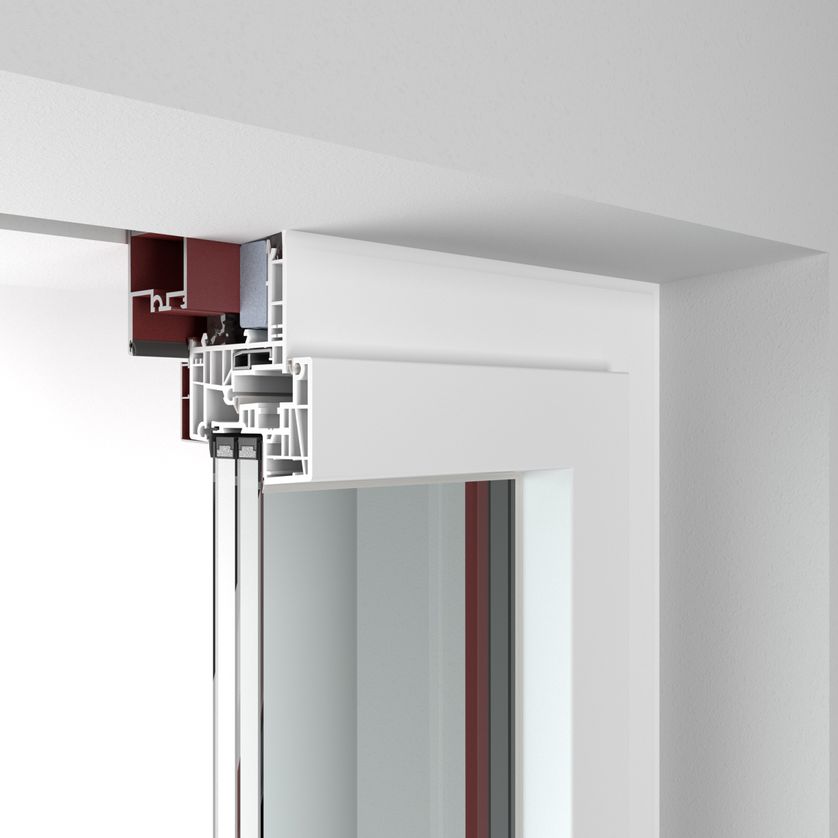

    Das Thema Absturzsicherung ist kein Problem. Sollte es soweit sein, wird natürlich ein Geländer angebracht. Das mit dem Renovierungsprofil hört sich ganz interessant an.
    Da die Sturzhöhe sowieso bei 240 liegt und unten ein kleiner Absatz ist, würde die schmalere Tür nicht auffallen. Gibt es das von Schüco auch?

    Ja (wenn meine Daten von 2018 noch Aktuell sind) Schüco hat ein "ich sage mal" geeignetes Blendrahmen Profil.
    Ob alle Schüco Verarbeiter so ein Fenster anbieten kann ich nicht sagen.
    Profil ist Breiter als das Beispiel und ohne Mitteldichtung.

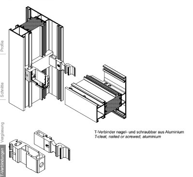

    Stahlarmierung Kämpfer/Riegel nach Statischen Anforderungen ist doch ganz Normal.
    Es gibt Systeme da wird der Kämpfer/Pfosten Verbinder in der Stahlarmierung des Pfostens und des Blendrahmens verschraubt.

    Eben verschraubt mit sichtbaren Winkeln kannst ohne Probleme lösen

    Ok, vielen Dank für die vielen Informationen. Das hat mir sehr weitergeholfen.
    Letztendlich hat es mich zu dem Renovierungsprofil geführt, das mich am meisten überzeugt hat.

    Hier hab ich den unsichtbaren Verbinder gefunden, der in deinem Element im Kämpfer/Blendrahmen höchst Wahrscheinlich versteckt ist

    Zu , Hier hab ich den unsichtbaren Verbinder gefunden, der in deinem Element im Kämpfer/Blendrahmen höchst Wahrscheinlich versteckt ist
    Alu bei Kunststoff passt ?

    Ja klaro warum nicht?! Korrodiert ja nicht und man braucht ja eine gewisse Biegefestigkeit..

    [​IMG] Schücoverbinder Si 82 Sichtbar von innen verschraubt.
    Wird so sein.
    [​IMG] Schücoverbinder Si 82 Von außen durch den Blendrahmen befestigt.
