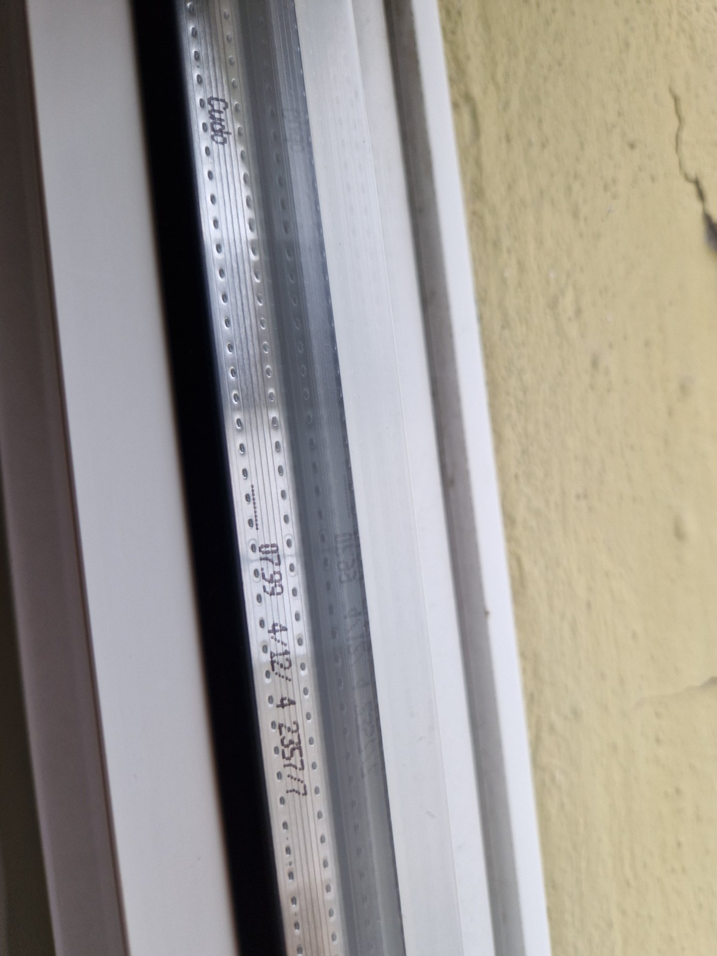

    Ich habe in meinem aktuellen Projekt "Sanierung eines unverbauten Siedlungshaus aus den 50er Jahren in Hessen", so manch Punkte die ich mir als Laie nicht so einfach beantworten kann.
    Aktuell dreht ds sich gerade um die Fenster, von denen ich gern das ca. Alter und Qualität bestimmen möchte.
    Im Forum habe ich manches gelesen und Hinweise gefunden wie:
    bei doppelverglasung Feuerzeugtest, Flammrnspiehgeung/-Verfärbung (Ergebnis, da ist keine Färbung in einer Spiegelung)
    dicke des Blendrahmen (hier 58-60 mm),
    Ein Eindruck/ Prägung zwischen den Gläser (Den gibt es s. Bild, aber ich kann ihn nicht. wirklich deuten.)
    CUDO 7.99 4/12/ 4 2357/7
    Bei den letzten Nr. Tippe ich auf Charge, denn die Nr. zählt bei weiteren Festerscheiben hoch.

    Kann mir ggf. bei der Deutung des Eindruck und bei der Bj. Bestimmung jemand einen Hinweis liefern, weil ihr die Bezeichnung auch aus Projekten kennt und sie deuten könnt?

    Doppelverglasung mit 4 mm (12 mm dazwischen) aus Juli99.

    Moin driver55,
    demnach ist's wie folgt zu lesen,
    die ersten beiden Zahlen 7.99 Bj. Angabe,
    die zweiten Zahlen 4/12/ die Angabe zur Glasstärke und Zwischenraumabstand der Scheiben
    und die letzte Zahenfolge dann vermutlich die Chargenangabe.
    Super danke dir.
    Vielleicht hilft es anderen ja auch noch mal weiter.
    Gruß Jan

    Die 4 nach 12/ gehört auch noch zur Glasstärke.
