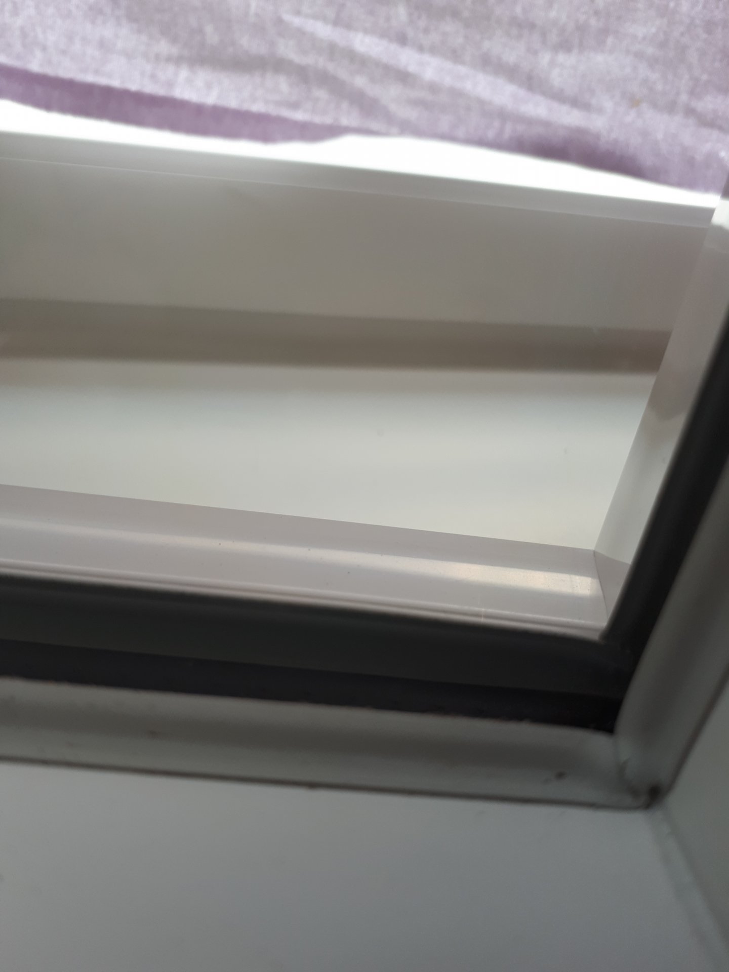

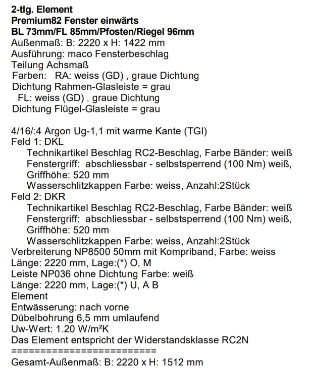

    wir haben gerade neue Fenster bekommen.
    Bei allen Fenstern, wenn man von innen nach außen guckt, guckt man gegen die äußere Dichtung. Wir finden es optisch nicht gut gelöst. Muss man die Fenster so hinnehmen? Eine Lösung wäre wahrscheinlich eine breitere Glasleiste zu montieren. Freuen un IMG-20190616-WA0001.jpeg s auf ein Feedback.

    Was ist bestellt worden?

    Dies ist Auszug von einem der Fenster.

    kannst Du das bitte noch mal von der anderen Seite knipsen bitte?

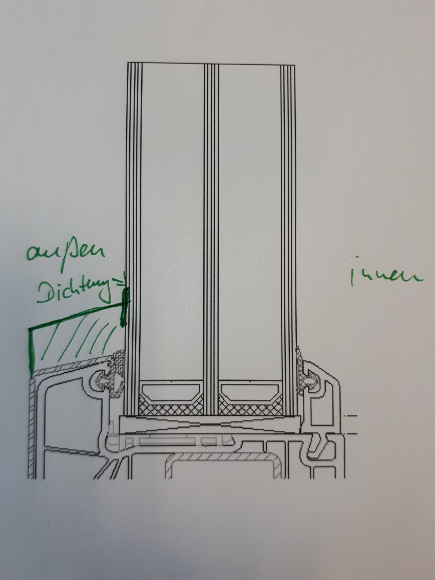

    Was ist den das für ein Text? Mach mal ein paar bessere Bilder, und evtl. eine Schnittzeichnung.

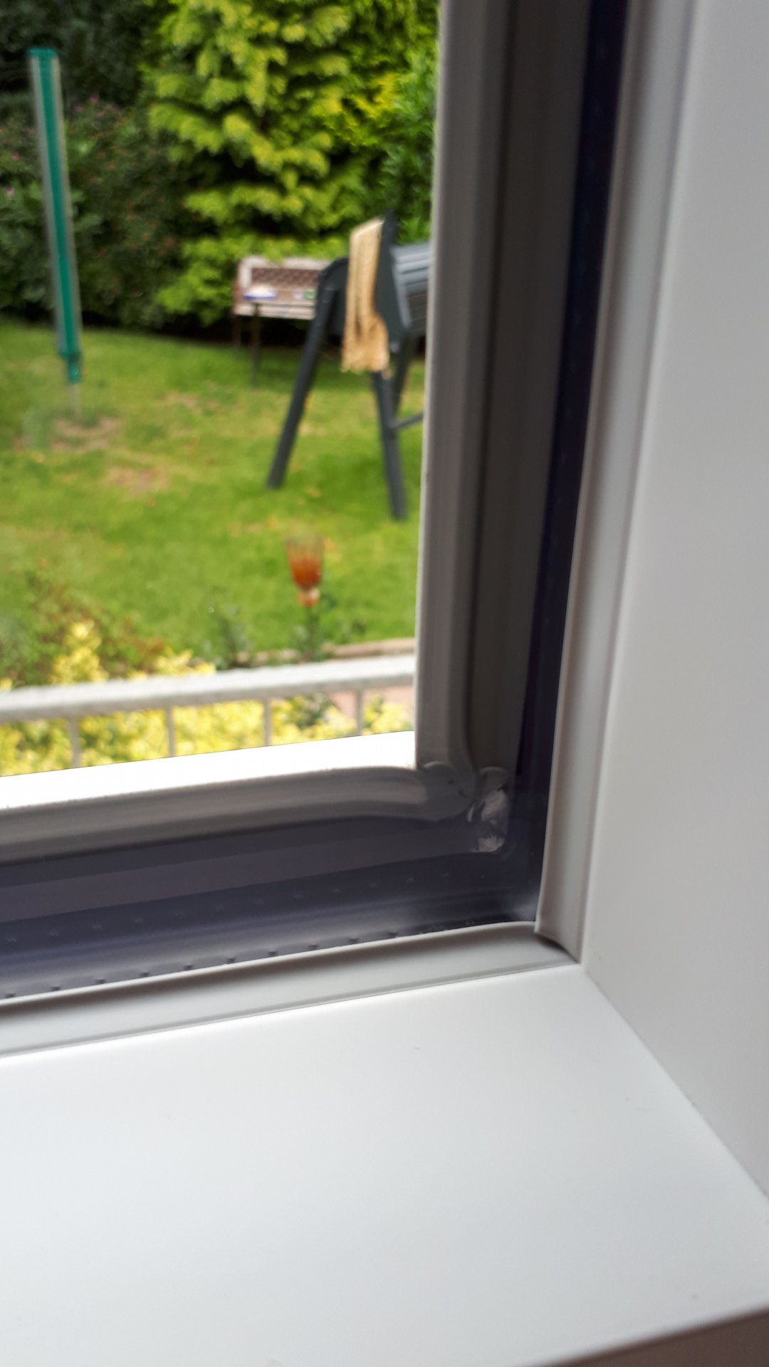

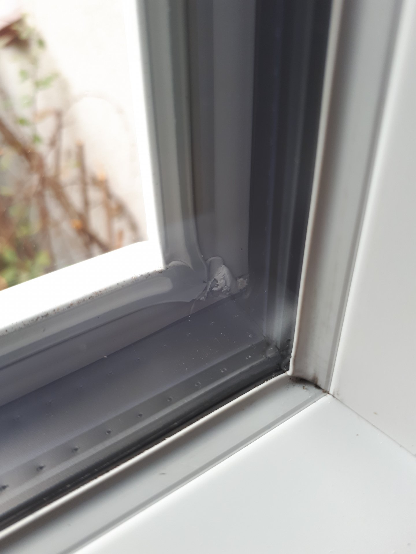

    "Auszug vom Fenster" soll die Bestellung sein. So steht es im Angebot.
    Letztendlich ist es so, dass die äußere Glasscheibe kleiner ist (Länge und Breite) als die innere Glasscheibe. Anbei nochmal weitere Fotos. Guck man von draußen rein, sieht es gut aus... Ich hoffe, es ist verständlich was ich meine. 1. Foto von innen 2. Foto von außen

    hat keine einer Idee, warum der Fensterflügel außen anders ist als innen? (Die Glasfläche außen ist kleiner als innen.)
    Ist dies so richtig. Optisch sieht es nicht gerade hochwertig aus....

    Bei den Bildern kann man nichts erkennen. Mach mal eine Schnittzeichnung.

    Die Glasfläche ist außen nicht kleiner als innen, sondern das Außenprofil ist anders als das Innenprofil.
    Was habt ihr bestellt? Entspricht das Profil dem Bestellten was Außen/Innenansicht angeht ? (Ggf. Internet recherchieren)

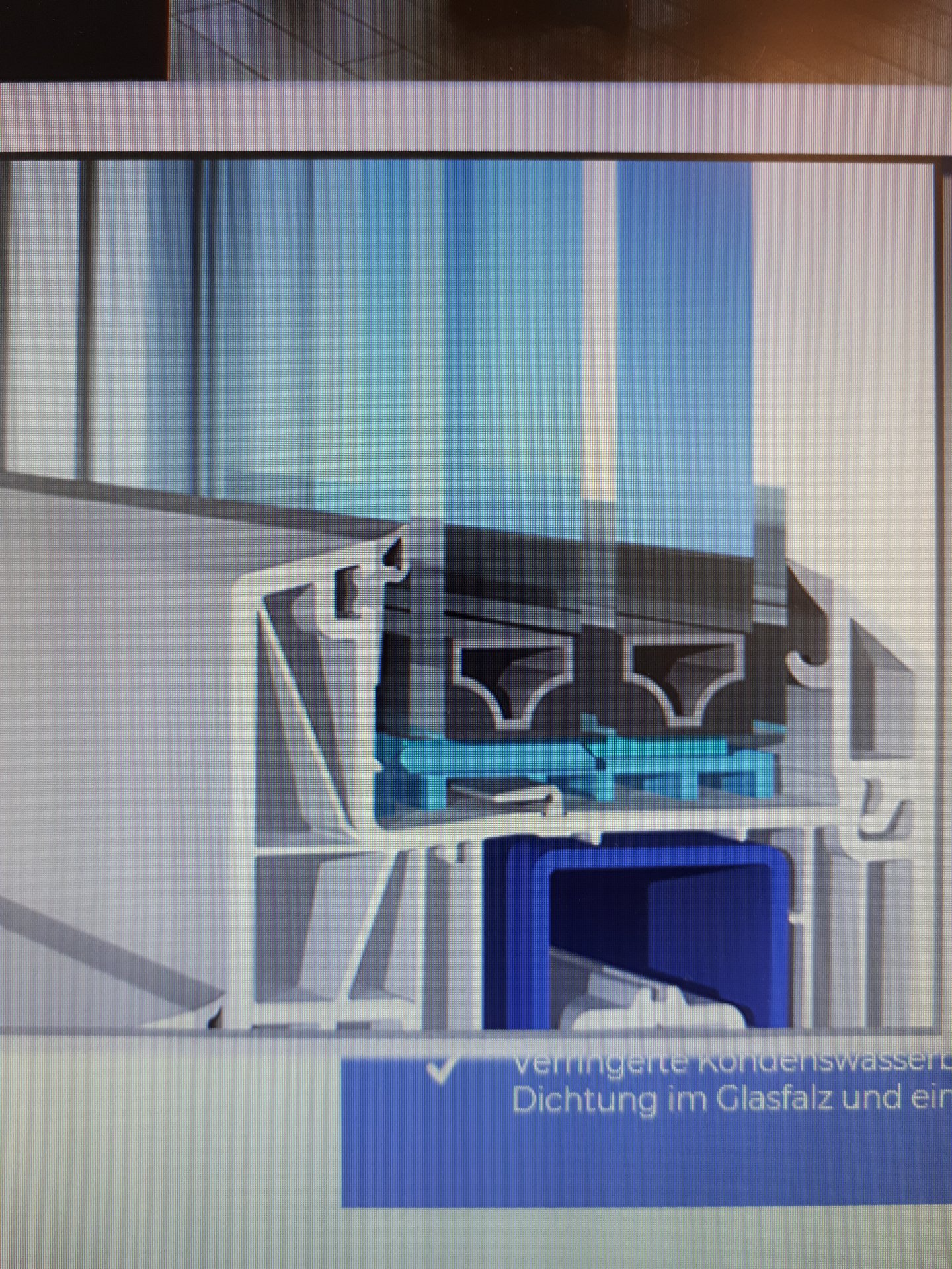

    Anbei mal eine "übertriebene" Schnittzeichnung. Das andere Foto ist vom Hersteller. Ich find da kann man keinen Höhenunterschied feststellen...

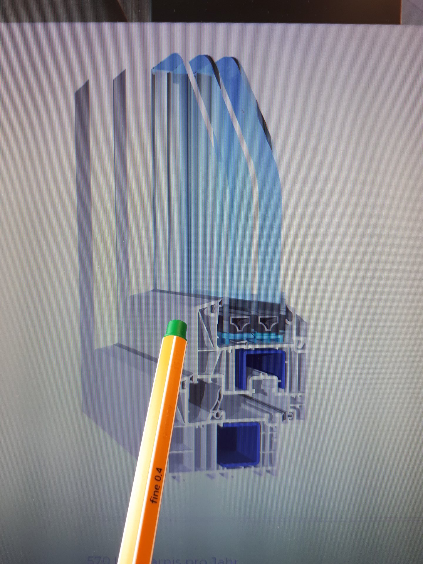

    das foto vom hersteller ist ja ca 45 grad gedreht. miss mal mit lineal, ich finde man kann da sehr deutlich erkennen, dass aussen hoeher steht als innen.
    warum nicht einfach den hersteller anrufen?

    Danke für die schnelle Antwort. Der Hersteller kommt die Tage, möchte aber vorbereitet sein.
    Anbei nochmal ein Herstellerfoto. Links (Stift) ist doch außen, oder?

    Also auf dem letzten Bild des Herstellers ist doch klar zu erkennen, daß Innen und Außen eine Ebene bilden. Da ist nichts versetzt. Sollte ja wohl in der Regel auch beim billigsten Kunststofffenster so sein.
    Wenn das bei euch wirklich anders wäre, würde mich interessieren, warum man das so baut. Das sieht das schon SEHR schräg aus. Sind das polnische Fenster ? Hab ich so noch nicht gesehen .... ;)

    Schaut seltsam aus. Aber wenn das Profilsysten so ist, dann ist es eben so. Kannst nix machen.
    Evtl. höhere Glasleisten verwenden.
