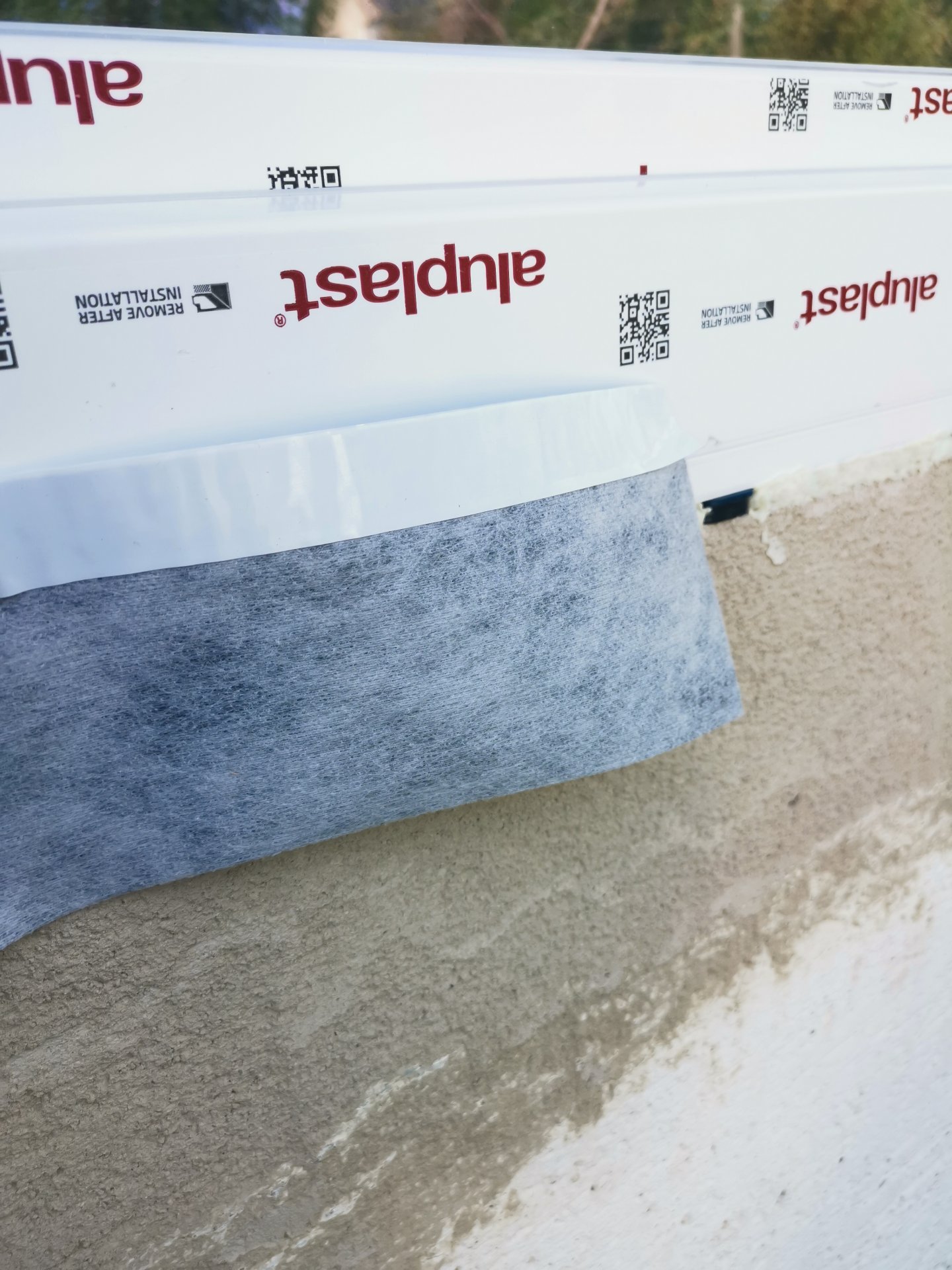

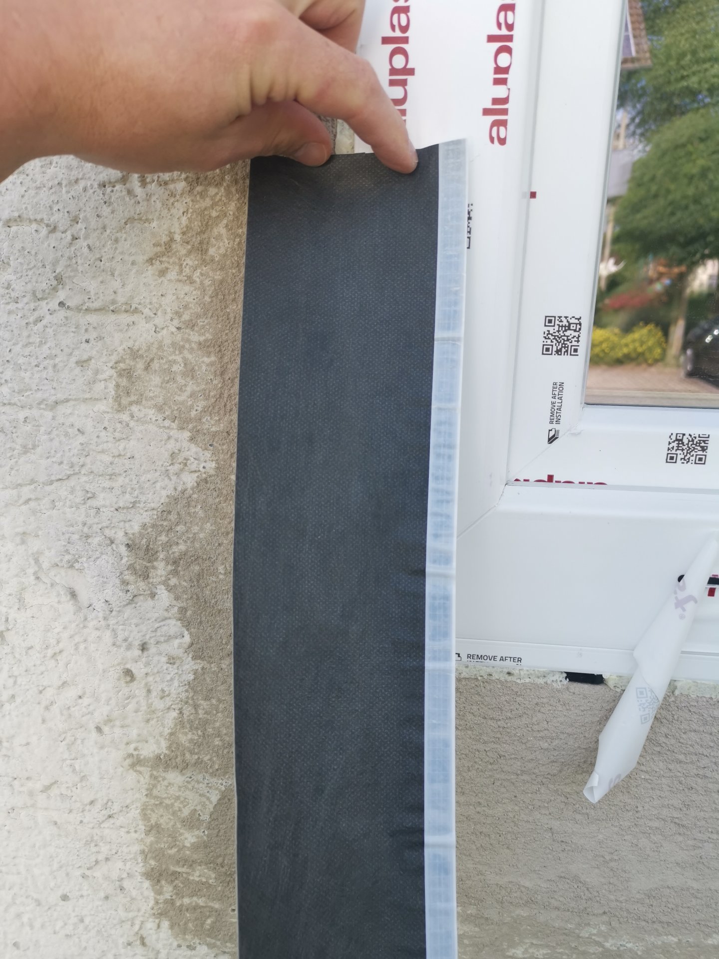

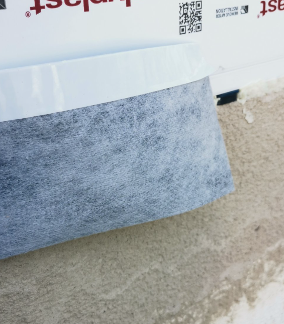

    Guten Tag,
    leider bin ich mir nicht sicher wie rum das Fensterband eingebaut werden soll. Vom Hersteller bekomm ich keine klare Aussage. Ich versuche es aber weiter.
    Hoffe einer der Profis hier kann mit weiter helfen
    Es geht um das Produkt von Isolbau Fensterband außen in schwarz.
    Leider kann ich keinen Link posten.
    Da ich meine Fenster bündig zur Fassade einbaue,ist meine Einbauart etwas anderst. Muss ich zum Schluss die Vliesartige Oberfläche sehen, da diese laut Hersteller überputzbar ist, oder anders herum?
    Sprich, die Funktionsmembran zeigt zum Fenster?

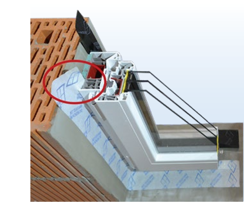

    Damit ist der Einbau nur in einer Variante möglich. Ja, Du siehst die vliesartige Oberfläche. Siehe auch Fotos vom Hersteller.

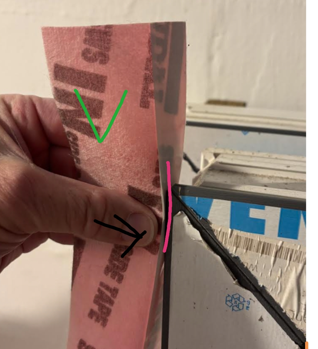

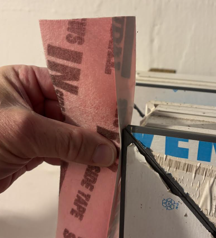

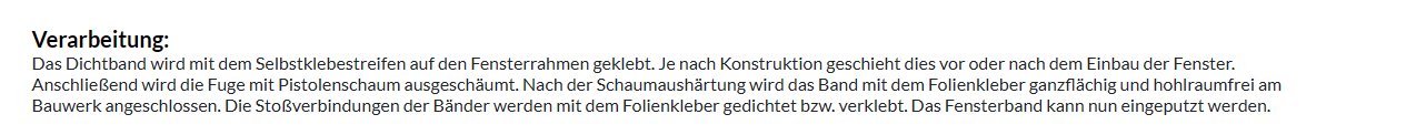

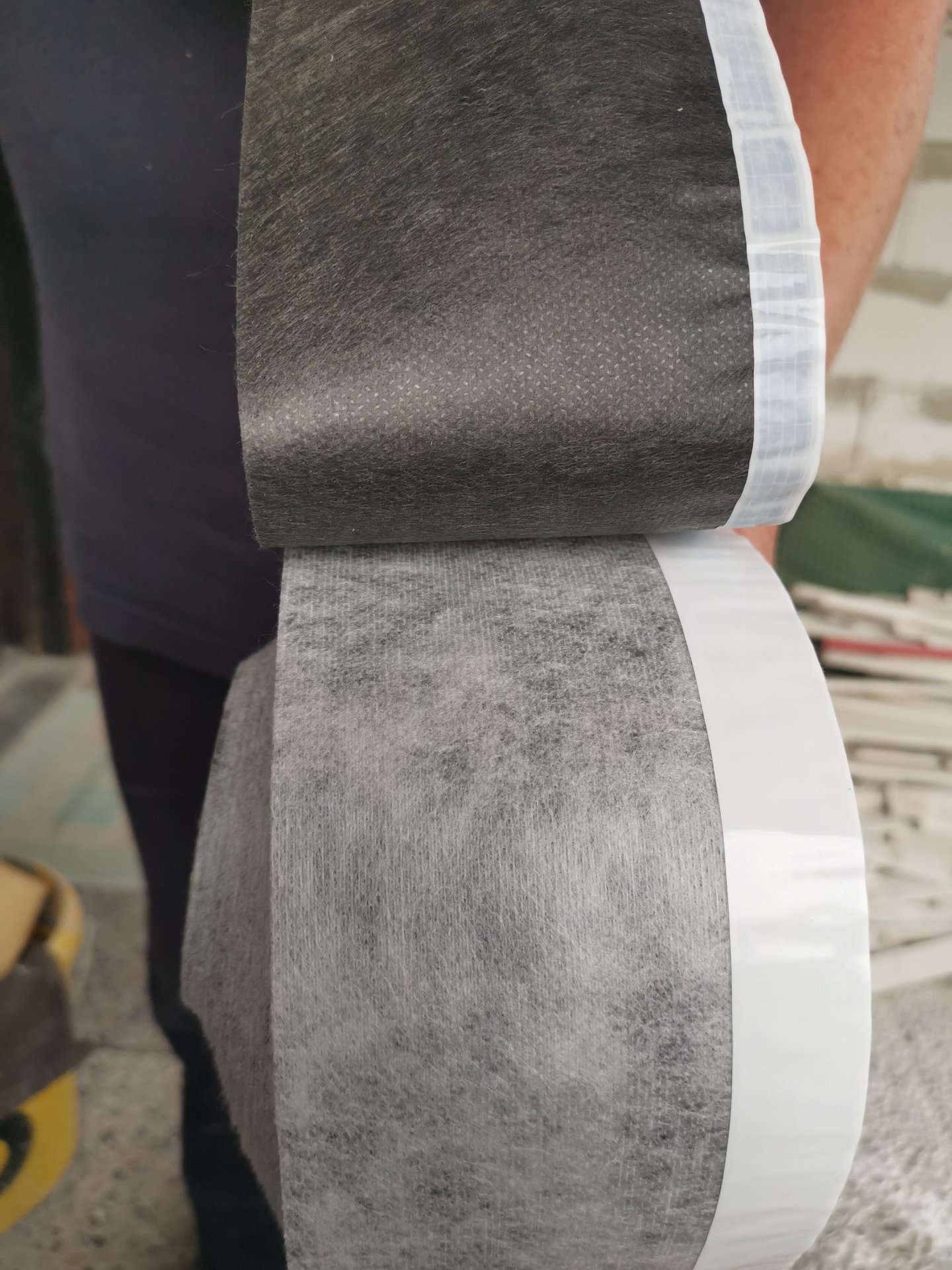

    Die Antwort vom Lieferant:
    Das schmale Klebeband am Rahmen befestigen und das Breite an der Wand. Verstehe nicht wie dies gehen soll wenn die Klebestreifen genau übereinander liegen.
    Und wenn ich den schmalen befestige ist das Vlies Richtung Fenster. Was ja falsch ist.
