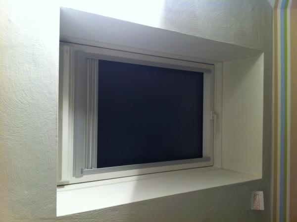

    hallo ihr wissenden,
    habe folgendes kleines problem.
    wir haben in 2005 ein neues dach mit einer 120 mm aufdachdämmung bekommen.
    in diesem zuge sind natürlich auch die dachfenster getauscht worden - wir haben kunststoffenster von velux eingebaut bekommen, die lt. rechnung auch mit einem dämmrahmen eingebaut worden sind.
    die vier wangen sind mit rigips verkleidet und dann verputzt worden.
    die rigipsplatten laufen oben waagerecht, an den seiten und unten ca. im winkel von 45 grad zum fenster (wirkt also wenn man zum fenster schaut größer).
    durch die aufdachdämmung ist die wangentiefe sehr hoch.
    in einem raum mit dachfenster haben wir nun seit ca. 2 jahren ein kinderzimmer eingerichtet.

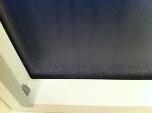

    an diesem bildet sich morgens nun immer schwitzwasser an den unteren ecken der fensterscheibe, wahrscheinlich bedingt durch die während des schlafs entstehende luftfeuchtigkei und fehlende zirkulation.

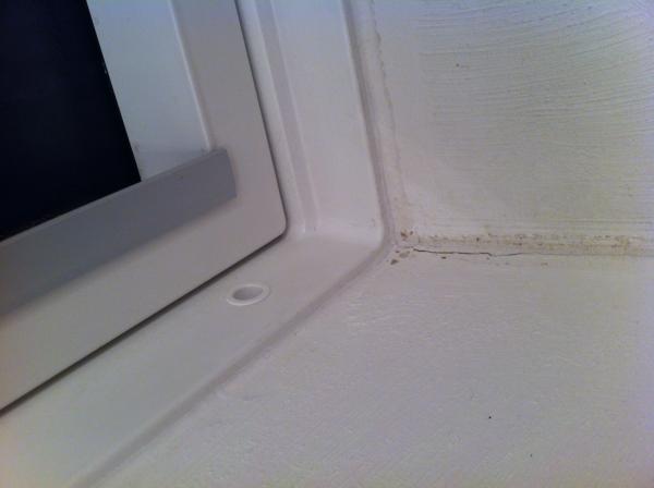

    das problem ist aber, das diese feuchtigkeit von der scheibe über den rahmen in den putz "läuft".
    mittlerweile sind an dem putz in den ecken dunkle flecken zu sehen. entweder sind das stockflecken oder schon die ersten schimmelflecken ?!
    macht es sinn auf die untere wange eine mdf platte zu kleben, damit das wasser nicht mehr mit dem putz in berührung kommt ?
    möchte gerne wissen ob jemand einen anderen tipp oder vorschlag für mich hat.
    im voraus vielen dank für eure unterstützung !!!

    ja kalr, hier die bilder.
    hoffe man kann was erkennen - sind mit dem handy aufgenommen :wow

    Mach das Fenster einfach mal öfter auf, du kannst es ja auch auf kleinster Stufe zum Lüften offen lassen. Das ist ein typisches DFF-Problem, kann sein, das das damit dann erledigt ist...
    Heizung wird leider nicht mehr unter den Fenstern angeordnet, damals gabs das nicht so dolle, das Problem...

    Also ich würde eher einen Wasserabweichenden Anstrich drüber Pinseln!!!

    Früher waren Heizkörper drunter, heute mit Fussbodenheizung entfällt das. Damit bleibts da kalt. Je nach Feuchte und Temperatur fällt dann halt da Kondensat aus, da kann man wenig gegen machen.
    Um die Konsequenzen abzumildern könnte man die Laibungen lackieren statt mit Dispersonsfarbe streichen. Vom Lack lässt sich das Wasser gut abwischen und schimmeln tut auch nichts so schnell.

    Am Handy liegts nicht, sondern am Einsteller.
    Man hätte vielleicht die Bilder drehen können und so aufnehmen, dass man die untere Laibung auch in der Übersicht erkennen kann.
    Ich glaube nicht so recht an die im Eingangspost beschriebenen 45° zum Fenster. Eher zum Fussboden 135° und zum Fenster dann 90°?
    Das einzig Vernünftige an diesem Fenstereinbau sind die Kunststoffenster. Die faulen nicht so schnell.
    Die untere Laibung hätte senkrecht angeordnet gehört. Dann hätte man wenigstens einen Eimer drunterstellen können, wenn man die Luftfeuchtigkeit nicht in den Griff bekommt. Ansonsten Lüften, Heizen, Lüften...
    Egal was Du auf die Tapete draufschmierst. Es wird den Schimmel nur etwas verzögern, aber nicht aufhalten.
