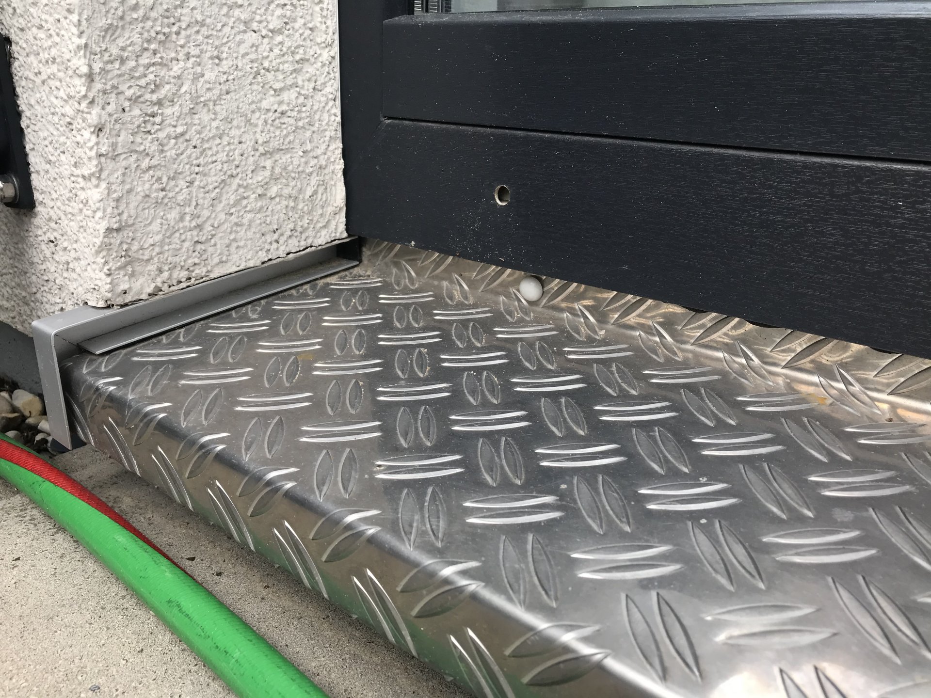

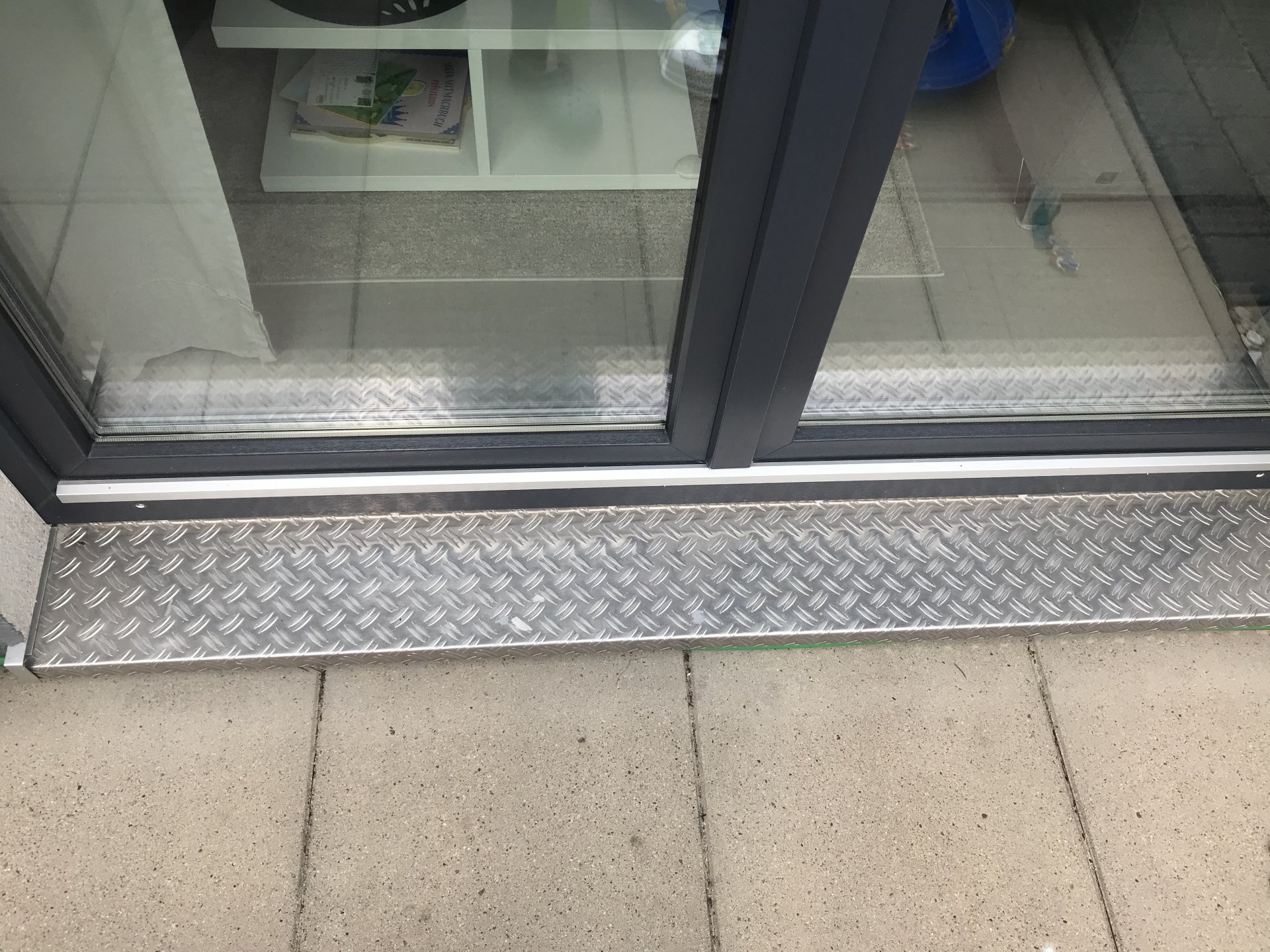

    Hallo liebe Experten,
    keine Angst ich möchte es nicht selbst machen.
    Wir wollen unsere Terrasse erneuern und etwas höcher erstellen. Leider haben wir Aluminumriffelblech Fensterbänke. Nun ist unsere Vorstellung diese zu entfernen da sie uns:
    1. nicht gefallen
    2. nicht trittfest ist
    Mir fällt da ausmauern mit Klinkern ein oder eine Ablaufrinne von z.B. ACO (ganz barrierefrei wird der Ausgang nicht werden) ? Was wäre hier die bessere Wahl? Lässt sich das so im Nachhinein vernünftig umsetzten- Thema Abdechtung und vorhandene Dämmung?
    Welches Gewerk wäre hier der richtige Ansprechpartner?
    Beste Grüße Martin
