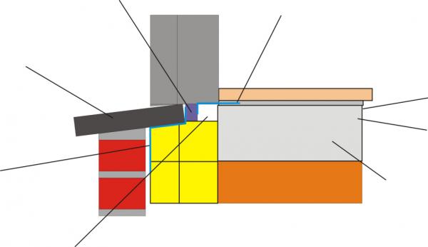

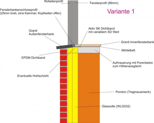

    ich zerbreche mir jetzt schon tagelang den Kopf darüber wie ich diesed Detail fachgerecht in den Griff bekomme.
    Ich habe Fenster von einem namenhaften Hersteller. An der Unterseite wurde ein Fensterbankanschlussprofil montiert.
    Soweit so gut. Das Anschlussprofil ist aber nur 2,5cm breit (3,5cm hoch) und ist im prinzip nur ein rechteckiges Kunststoffhohlprofil
    bei dem die Kopfseiten offen sind. Das Fensterprofil hingegen ist 86mm und mit mehreren Kammern und hat somit einen wesentlich
    besseren Dämmwert.
    Bei dem Anschlussprofil befindet sich später zwischen Außenfensterbank und Innenfensterbank nur das schmale Ein-Kammer Profil
    und ich befürchte, dass dies später zu Problemen führen könnte.

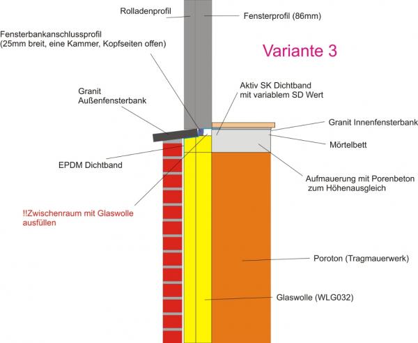

    Im folgenden meine bisherig überlegten Varianten:

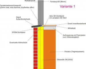

    - Variante 1 -> Kältebrücke?
    -> Probleme mit Schimmelbildung?

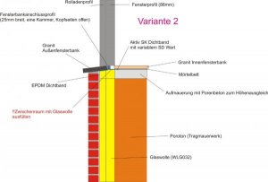

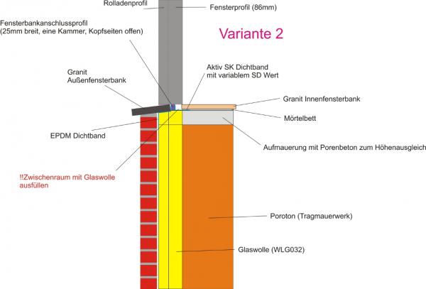

    - Variante 2 (Innenensterbank nicht gegen das Profil stoßen sonder weiter nach innen und Zwischenraum dämmen
    -> Aufwändig in der Erstellung
    -> Dämmung auf der innenseite, Gefahr von Kondensatausfall, Schimmelgefahr?

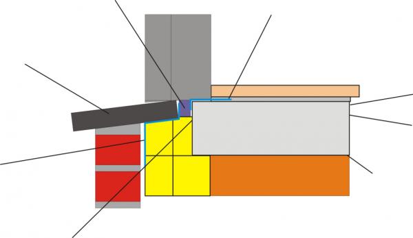

    - Variante 3 (Wie Variante 2, jedoch Innenensterbank nicht unter das Fensterprofil sondern gegen das Profil stoßen)

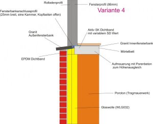

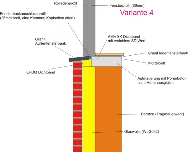

    - Variante 4 (ohnehin notwändige Aufmauerung des Mauerwerkes mit Porenbeton PP2 gegen das Fensterbankanschlussprofil und
    unter das Fensterprofil)
    -> Diese Variante favorisiere ich momentan und ist vom Erstellen her gut machbar, allerdings wird es hier immer
    kleine Hohlräume zwischen Porenbeton und Fensteranschlussprofil und Fensterrahmen kommen
    Ich bitte um Unterstützung bzw. fachkundige Auskunft.
    Danke im Voraus

    Wie sollen die Fenster fachgerecht montiert und eingedichtet sein, wenn das Fenster gar nicht höhenrichtig untermauert worden war.
    Die Gedanken sollten sich eher in Richtung Lastabtragung und Luft-/Dampfdichte des Sohlbankanschlusses denn in Richtung einer minimalen Wärmebrücke gehen!!

    Den Fb-Anschluss rechtes und links ausschäumen, und luftdicht verschließen. Das ist zwar nicht das Gelbe vom Ei, aber besser als gar nichts.
    Die Variante mit der höheren Fensterbank innen, wird im Niedrigenergie-Haus Bereich fasst immer ausgeführt. Es gibt für diesen Zweck eine Innendämmung, die
    bauphysikalisch unbedenklich ist.
    Gruss Schriebs 71

    Kann einer eine Aussage treffen ob ich mit Kondensatausfall zu rechnen habe wenn ich Version 3 oder 4 umsetze
    weil die Dämmung auf der Rauminnenseite liegt?
  11. #11 Gast036816, 08.11.2012
    Stefan - wo ist in deiner schönen - viel zu kleinen - grafik die dichtungsebene und wo sind die dichtungsbänder?
    eine kältebrücke wirst du nie erhalten, bestenfalls und schlimmstenfalls immer eine wärmebrücke.
    besorg dir vom fensterhersteller das detail vom profil und da planst du dann die fensterbänke, die dichtungsebenen und ggf. die hohlräume mit wärmedämmmaterial gefüllt und die befestigung. dann kriegst du auch die vernünftige lösung!

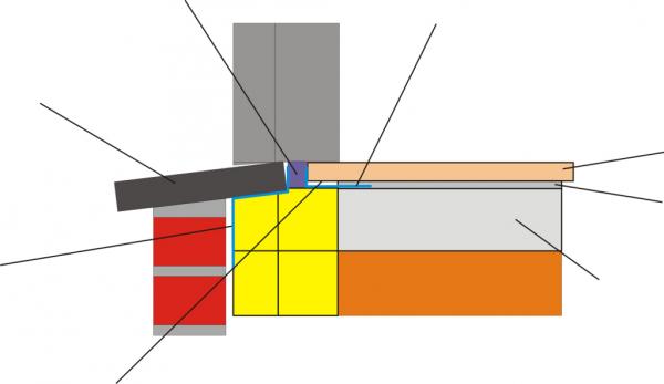

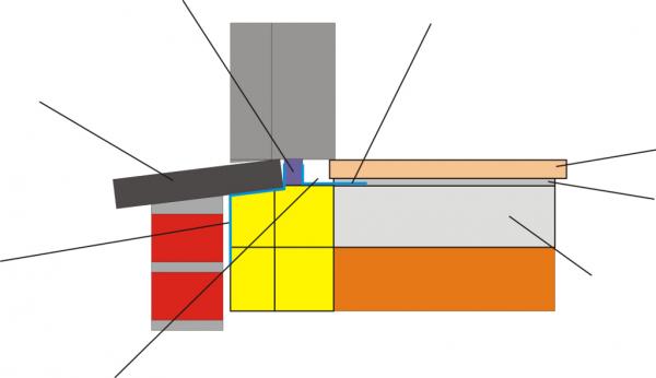

    Hier noch einmal die Varianten in gezoomter Ansicht.
    @Wolfmanjack: Wie bereits oben beschrieben wurden JBD Konsolen unter der Fenster montiert bzw. müssen stellenweise noch montiert werden wenn die Brüstung aufgehöht wurde.
