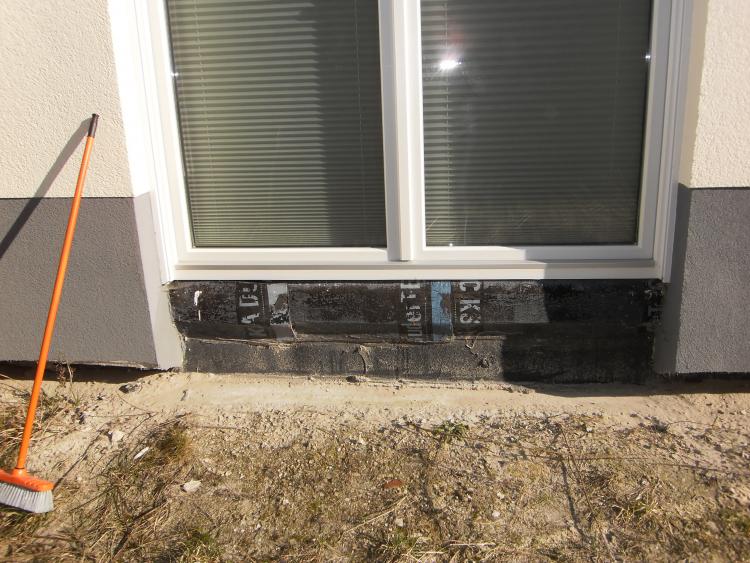

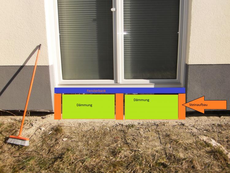

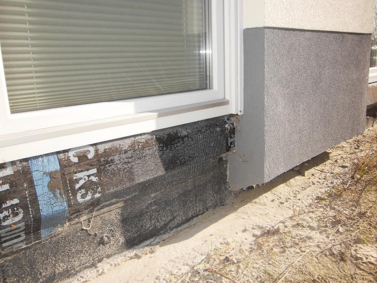

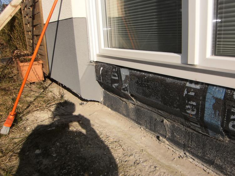

    wir haben das Problem, dass die bestellten Fensterbänke nicht eingebaut wurden. Das ausführende Generalunternehmen ist insolvent und nicht mehr erreichbar. Nun hatten wir einen Handwerker da. Sparte: "Bausanierungstechnik, Stukkateurarbeiten, Maurer- und Betonarbeiten... und vieles mehr!" Der uns unterbreitete Vorschlag: Abdichtung erneuern und fachgerecht mit Schiene am Fenster befestigen, rechts und links des Fensters auf dem restlichen Fundamentstreifen Steine aufbauen (zum Stützen der Fensterbank), darauf eine Fensterbank aus Naturstein, zwischen den Steinaufbauten die Perimeterdämmung aufbringen und verputzen.(Skizze)
    Wir haben ein Ytong Haus im KFW 40 Standard und ich sprach ihn auf die befürchtete Wärmebrücke an.... „Nein, das macht nichts. Es geht halt nicht anders wenn es trittfest sein soll.“ Ich habe ein ungutes Gefühl dabei, was meint Ihr ???.... und wenn die Lösung nicht OK ist... wie wäre es richtig???.... haben wir da überhaupt das richtige Gewerk angesprochen???
