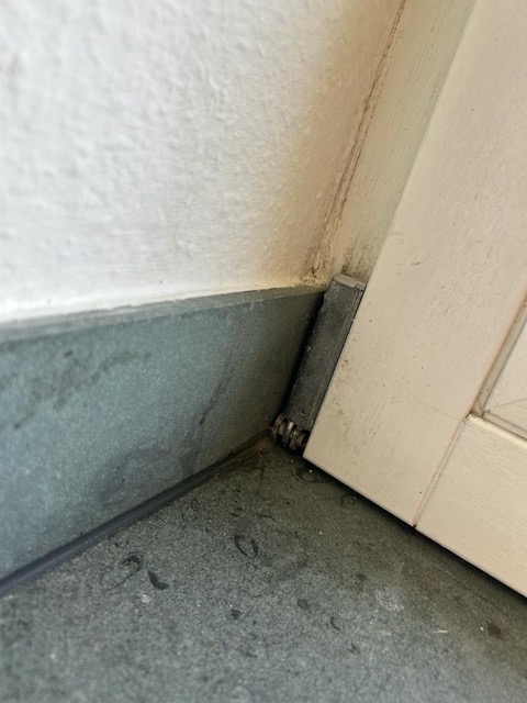

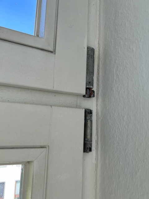

    Hi an Alle,
    schon Danke für eure Meinung und Unterstützung.

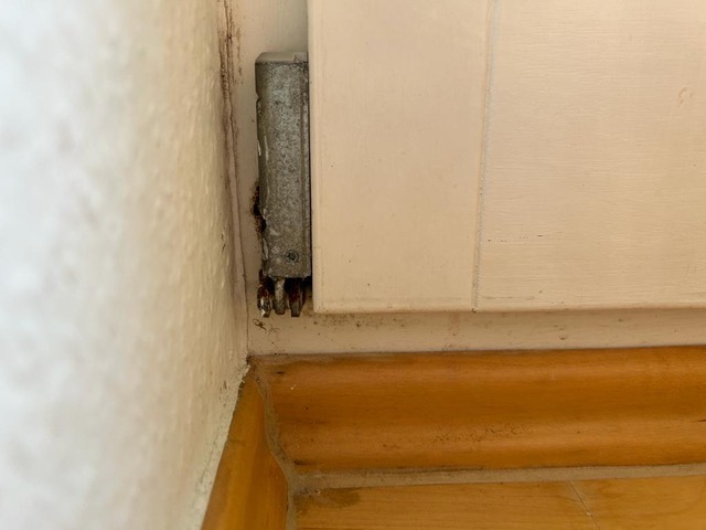

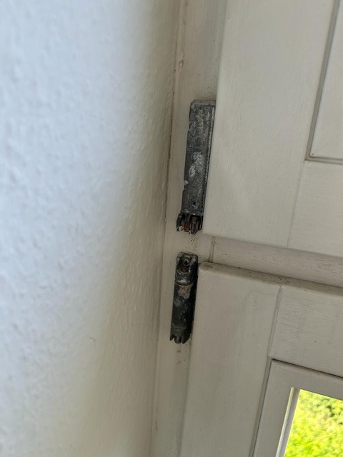

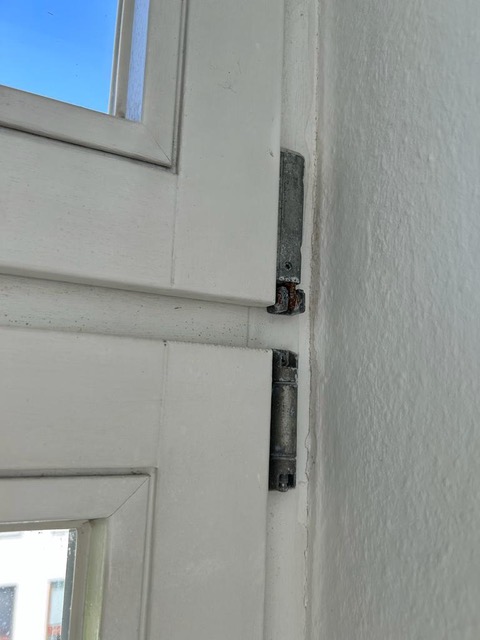

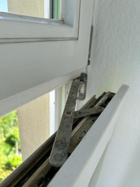

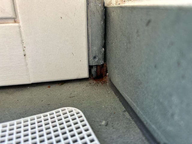

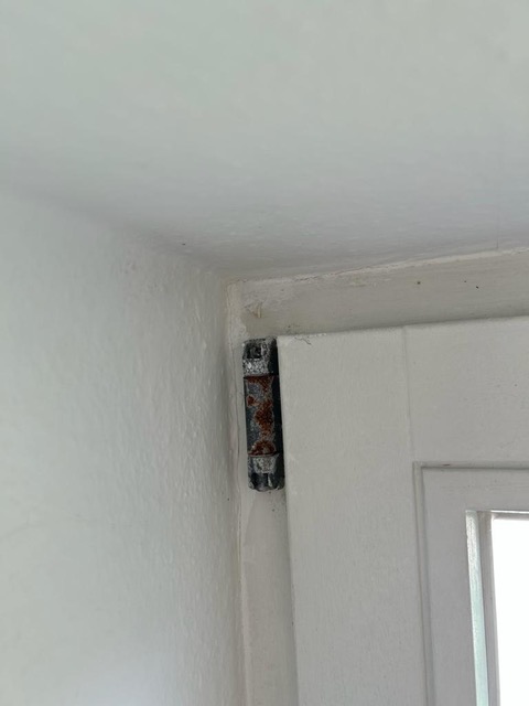

    Anbei habe ich Bilder hochgeladen, die an einer Fenster-Einheit ziemlich mitgenommene Beschläge zeigen.
    Verrostet, angelaufen, "vergammelt". Dazu gibt es die Aussagen seitens der Reparaturfirma, dass einzelne Beschläge angebrochen und auch schon abgebrochen sind. Fenster beim öffnen fast rausfällt.
    Es sind die einzigen Beschläge in der Wohnung und auch von anderen Wohnungen in dem Objekt, die so aussehen und überhaupt einen Schaden haben. Es handelt sich auch nicht um Fensterbeschläge einem Badezimmer.
    Erste offizielle Aussage:
    - Das ist normaler altersbedingter Verschleiß.
    Zweite offizielle Aussage seitens der Reparaturfirma:
    - Ob das normaler altersbedingter Verschleiß ist oder durch eine Fehlbedingung / ein Fehlverhalten der Bewohner verursacht wurde, ist schwierig festzustellen.
    Es wäre super, wenn ich von euch (fachlichen) Meinungen erhalte. Wie eure Reaktion, Einschätzung zu diesem Schadensbild ist.
    Ich denke, dass es durch Fehlverhalten der Bewohner verursacht wurde (Trocknen der Wäsche in dem Zimmer oder falsches oder gar nicht Durchlüften, ....).
    Vielen lieben Dank an euch.

    Das ist nix was innerhalb von 2 Jahren passiert.
    Da es sich nur um ein Zimmer handelt, liegt die Vermutung schon nahe, dass in diesem Zimmer eine hohe Luftfeuchtigkeit vorherrschte, aber… einen Nachweis zu führen wird sehr schwer werden, zumal wenn die Mieter ausgezogen sind und man keine Nutzung mehr sehen kann (Pflanzen, Aquarium, Wäsche etc.pp). War der Stromverbrauch außerordentlich hoch? Dann wurden ggf. auch ganz besondere Pflanzen dort gezogen

    Wie alt sind die Fenster? welches Stockwerk in Gebäude mit wieviel Stockwerken? wie Alt ist das Gebäude?

    Reden wir hier von einem Fenster/Fenstereinheit/Koppelelement/... oder wie auch immer man das Bezeichnen will?
    Sind die Fotos alle von (dem?) einem Fenster/Fenstereinheit/Koppelelement/...?

    Sind die Beschläge des betroffenen Fensters die gleichen, wie bei den anderen Fenstern, und würden die zur gleichen Zeit eingebaut?

    interessant wären eher Übersicht soweit Detail Photos der Fenster die „entgegen fallen“
    Also der tatsächlich defekten Elemente.
    nach fast 20 Jahren ist so ein Fenster natürlich auch nicht mehr neu und je nach Nutzung gibts da natürlich Abnutzung.
    mir sind sowohl pvc Fenster bekannt die nach 5 Jahren komplett ausgenudelt waren und auch Holz Fenster die nach 50 Jahren noch einwandfrei waren.
    Ebenso kenne ich Scharniere die heute noch wie neu aussehen und andere sind so ähnlich rau und bläulich verfärbt.
    was steht denn in den Mietverträgen ?
    Gibt es ein beiblatt bzw. Verweis auf richtiges Lüften ?
    was ist mit Fenster Wartung ? Wurde ja anscheinend in den letzten 20 Jahren nie nach gestellt, Dichtungen kontrolliert/ getauscht oder geschmiert.
    das sollte man halt alle paar Jahre mal machen lassen als Eigentümer

    - In allen anderen 40 Wohnungen sehen die Beschläge gut aus - normal. Nix dran. Alles Beschläge in den Wohnungen sind identisch und seit 17 Jahren verbaut.
    - Mit Fenstereinheit meine ich, dass es sich sozusagen nur um "ein Fenster" handelt, was aus einem zweiflügeligen Fenster mit zweiflügeligen Oberlichtfenster besteht.
    - Die Bilder sind nur von diesem Fenster.

    Was fürn Zimmer ist es? mal ein Foto vom komplettenFenster. Was war in dem Zimmer.

    Mein Einschätzung. Das waren Beschläge von grottenschlechter Qualität. Vielleicht hängt da im Winter ständig Kondenswasser dran, aber selbst dann kann an das dem Bewohnern nicht anlasten, wenn der Rest der Wohnung nicht übermäßig feucht ist.

    Das Fenster sieht so aus, als hätte man es bei der Kernsanierung in 2005 vergessen.

    Holzfenster nur Mitteldichtung ohne Anschlagdichtung Raumseite. Gebäude im Denkmalschutz, Erstbezug nach Kernsanierung 2005.
    Beschlag Farbe "Gelb". Alle beschlagteile/Metalteile Zitat #1 "Verrostet/angelaufen/vergammelt".
    Farbe und Silicon fugen sehen auf den Fotos gut aus.
    Glaskugel sagt:
    1. es ist möglich aufgrund von Bauphysikalischen Gegebenheiten (Einbaulage/Wärmebrücken/Wind abgewandte Gebäude Seite/...) die Metallteile an diesem Fenster im Winter öfter (als andere Fenster) unter Taupunktemperatur fallen (Nass werden) und das Gleichzeitig die Luft durch dieses Fenster von Innen nach Außendrückt. Das an Holz/Lack/ Silicon am Glasrand keine Schäden zu finden sind bedeutet das die Luftfeuchte (Nutzerverhalten) ok ist.
    2. es ist auch möglich, dass die Fensterbeschläge zu selten/falsch(?) gewartet werden.
