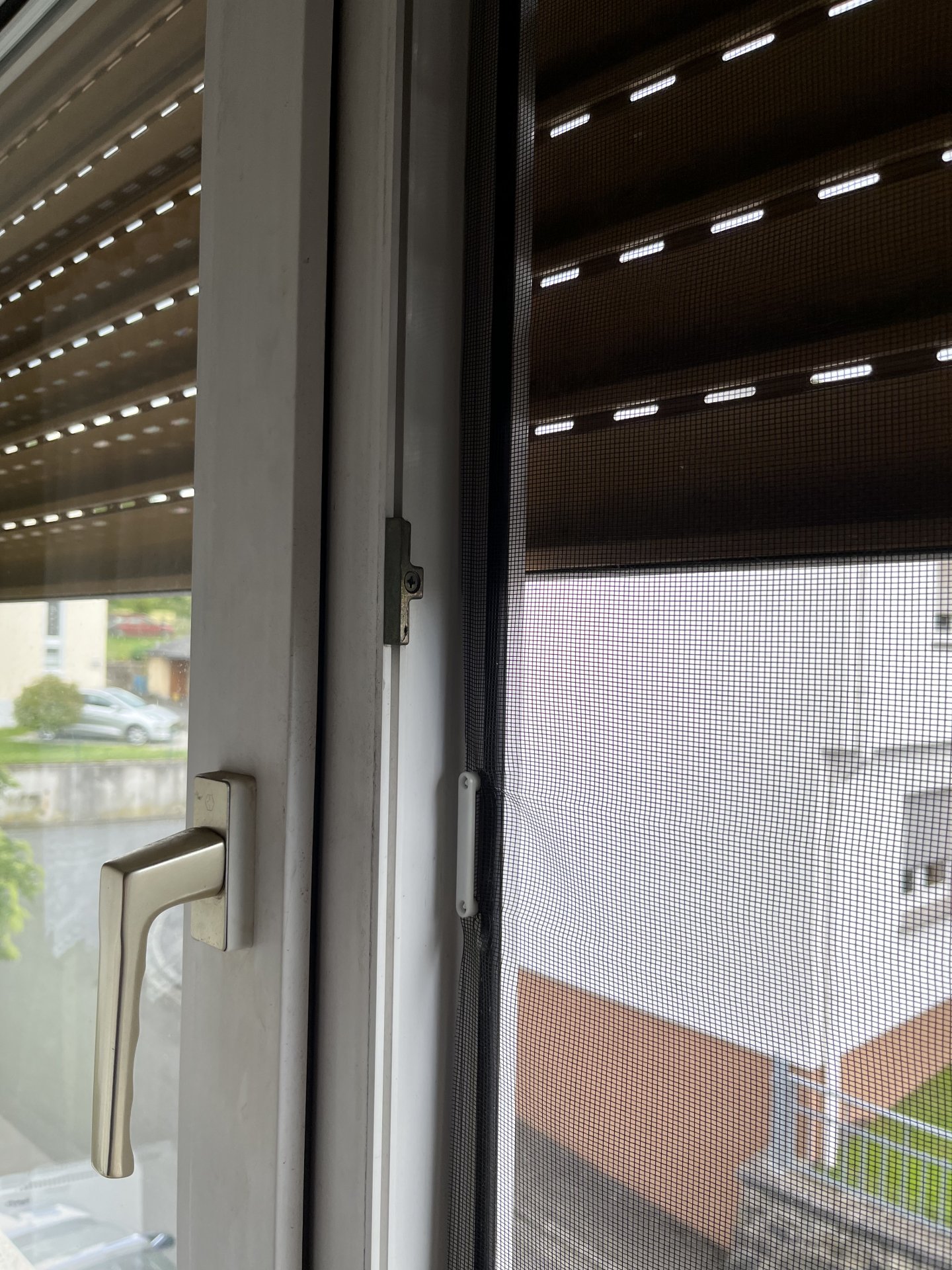

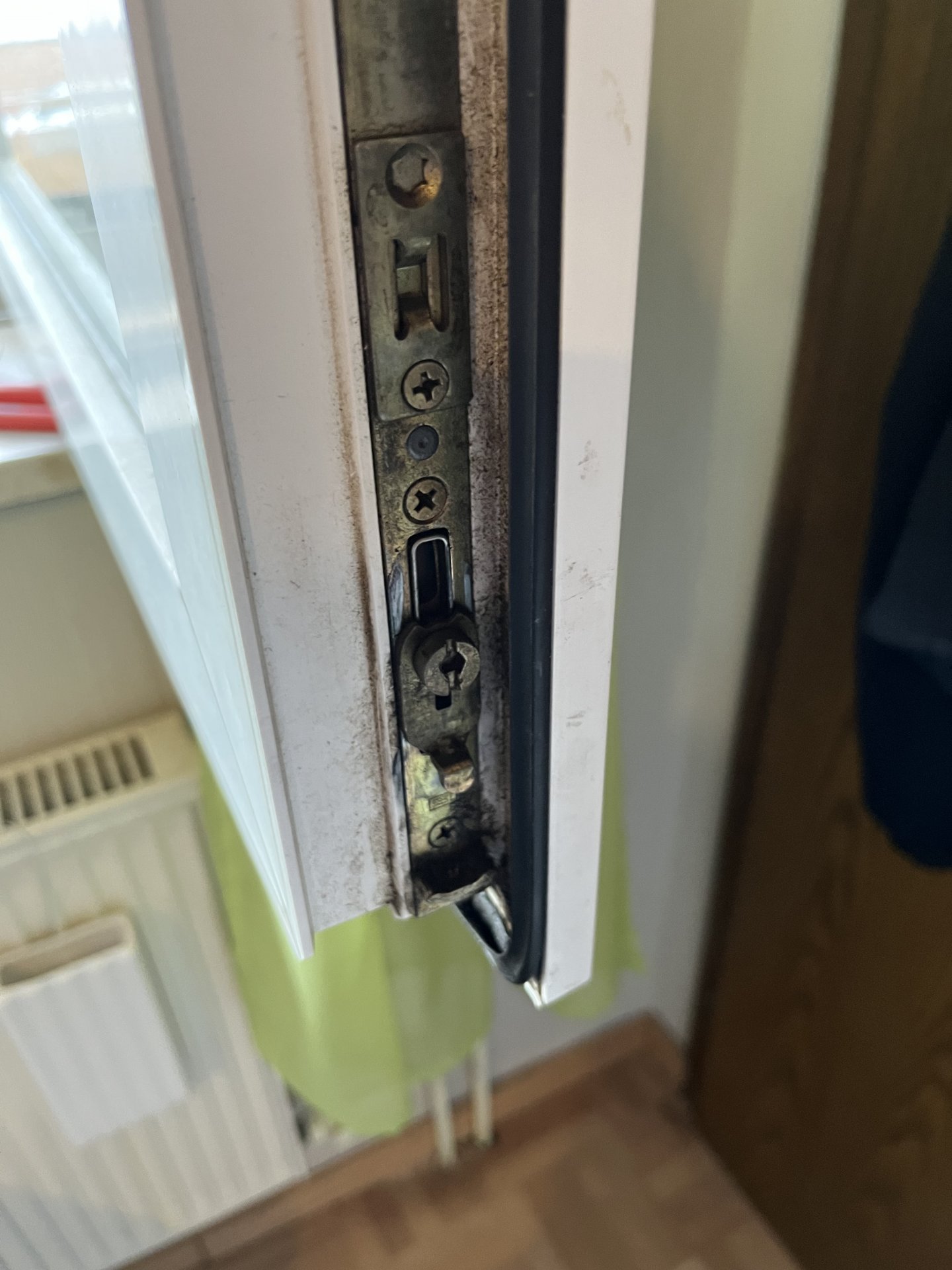

    Hallo und nette Grüße ,

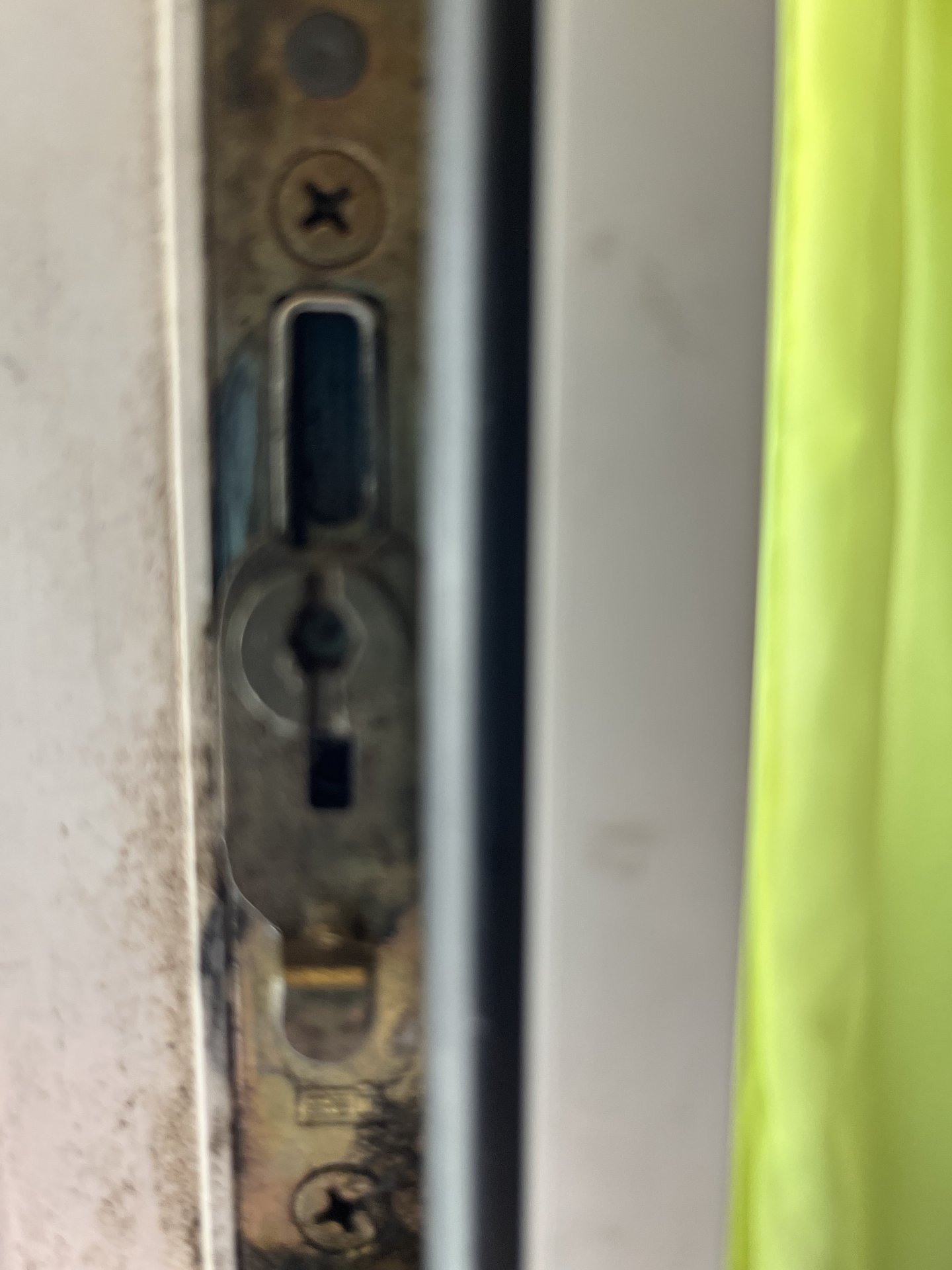

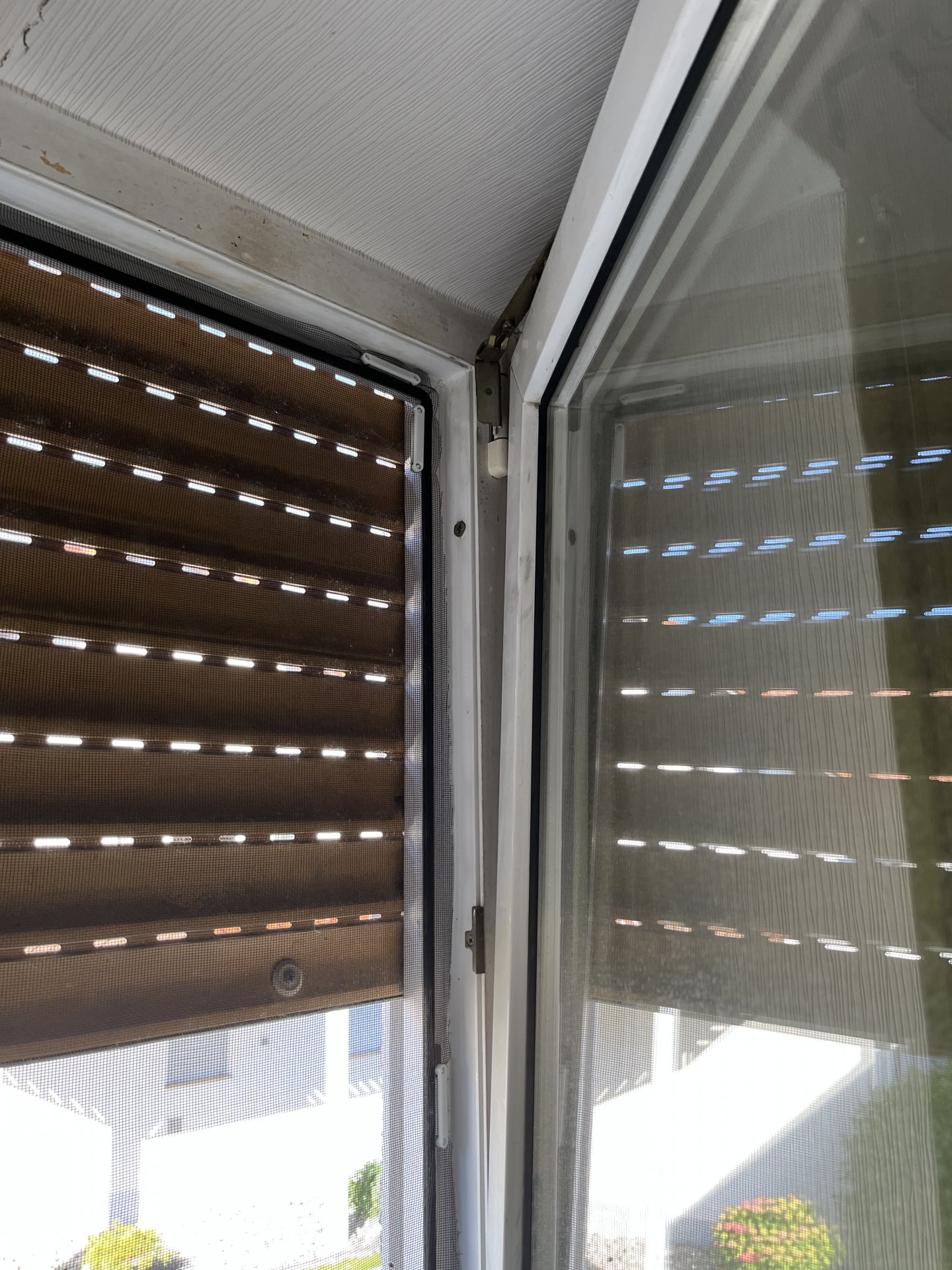

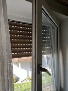

    sorry aber ich benötige Hilfestellung zu einem Problemfall !! Im Anhang befinden sich Fotos von einem Fensterbeschlag , sorry für die Verschmutzung , meine Tochter zieht gerade in die neue Mietwohnung , die Beschläge funktionierten , nach Aussage Vermieter bis dato ohne Probleme wenn sie auch schon etliche Jahre auf dem Buckel haben !!! Er meinte so 1990 -1995 !!?? ISS- Fenster ??? ( Sofern es die Firma gab oder noch gibt ) siehe Foto des einen Beschlages .
    Folgendes , der Griff des Kippfensters sitzt links , Scherenmechanismus oben rechts ,
    Scherenmechanismus ist wohl ausgehängt , Griff des Fensters läßt sich nicht mehr nach oben drehen und wenn ich das Fenster schliesse liegt es oben rechts am Scherenmechanismus nicht mehr richtig am Fensterrahmen an !!!
    Kann das Fenster normal öffnen und schliessen , bloß beim normalen öffnen kippt das Fenster auch und beim schliessen liegt es nicht mehr fest am Rahmen an !! Der Beschlag schiebt sich an der Schere nicht wirklich zusammen , wird dort blockiert weil ein Bolzen sich nicht weit genug verschiebt , irgendwie scheint etwas verschoben !!! Etwas verstellt oder verklemmt !! Gibt es ein Hebel oder sonstiges womit ich den Fenstergriff entsperren und wieder verschieben kann , er müßte nach oben um den Kippmenschanismus wieder einzurasten !!!???? Sorry bin kompletter Leihe , bis ich einen Monteur bekomme vergehen sicher Wochen !!!
    Soll bis gestern noch TOP funktioniert haben !! Hätte jemand Fachwissen und einen Tip zur Fehlerbehebung für mich ???
    Wäre echt supernett !! Vielleicht gibt es sogar irgendwo ein Support Video , habe aber diesbezüglich noch nichts gefunden !!
    Ich sag schon mal vielen lieben Dank und freue mich auf Info aus dem Forum !!
    Grüße !! LeoH

    Hallo, der Beschlag ist SIEGENIA 90 er Jahre.Mach mal den Flügel auf und beweg mal den Griff und schau ob sich umlaufend alle Schließer bewegen.
    Kann sein das vorne die Eckumlenkung gebrochen ist.

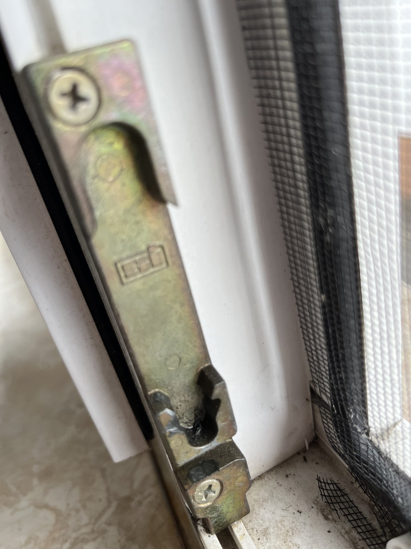

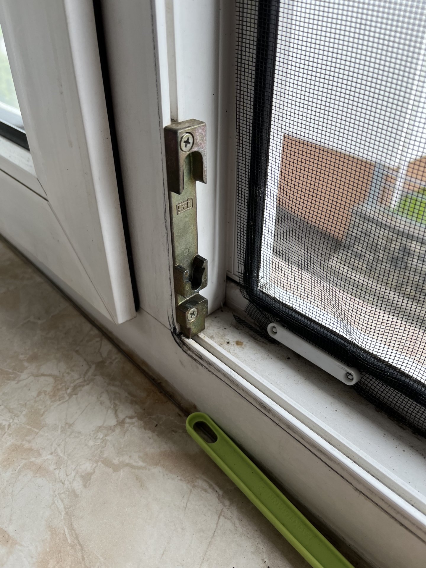

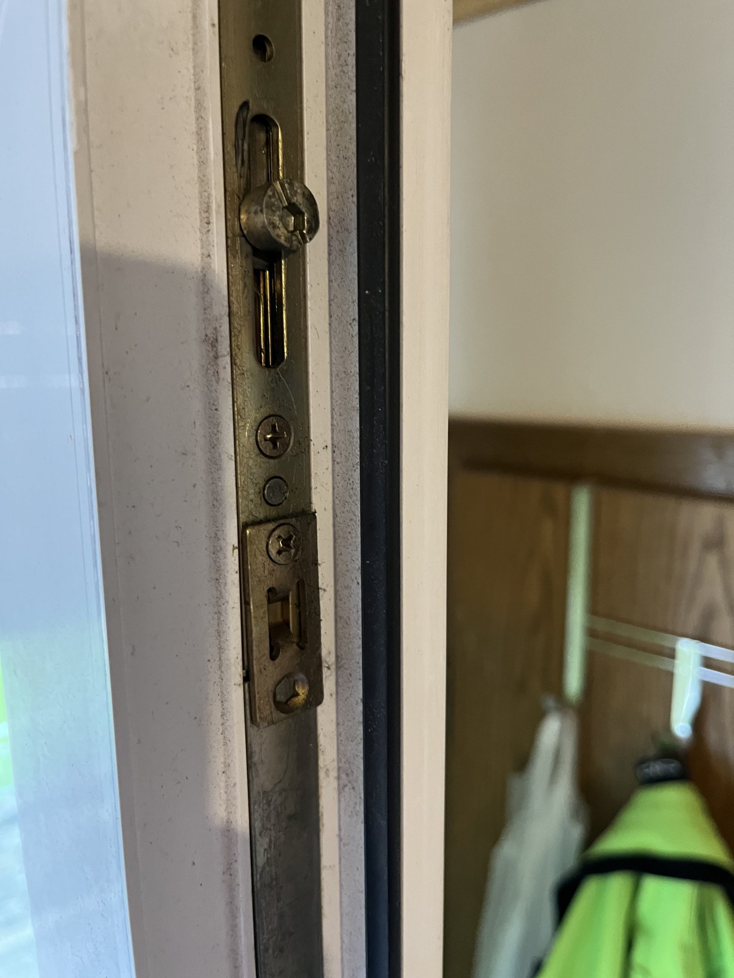

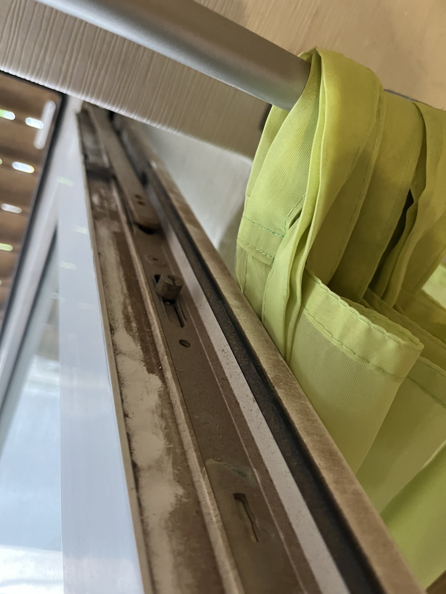

    Hallo und ganz ganz lieben Dank für deine Antwort !! Hab das mal gemacht wie du geschrieben hast , die Schliesser , ich geh davon aus das sind die runden Bolzen , bewegen sich beim alle wenn ich an dem griff drehe !! Ich hab nochmal zwei Fotos gemacht die die Situation vielleicht besser Sichtbar machen !! Besten Dank nochmal !!! Echt nett von dir !!!

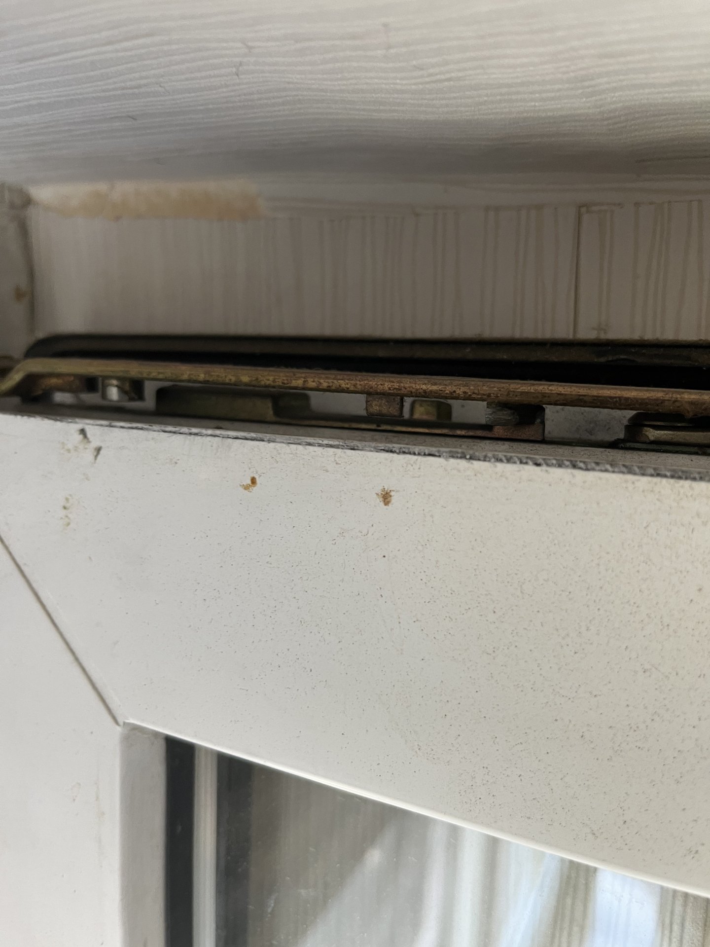

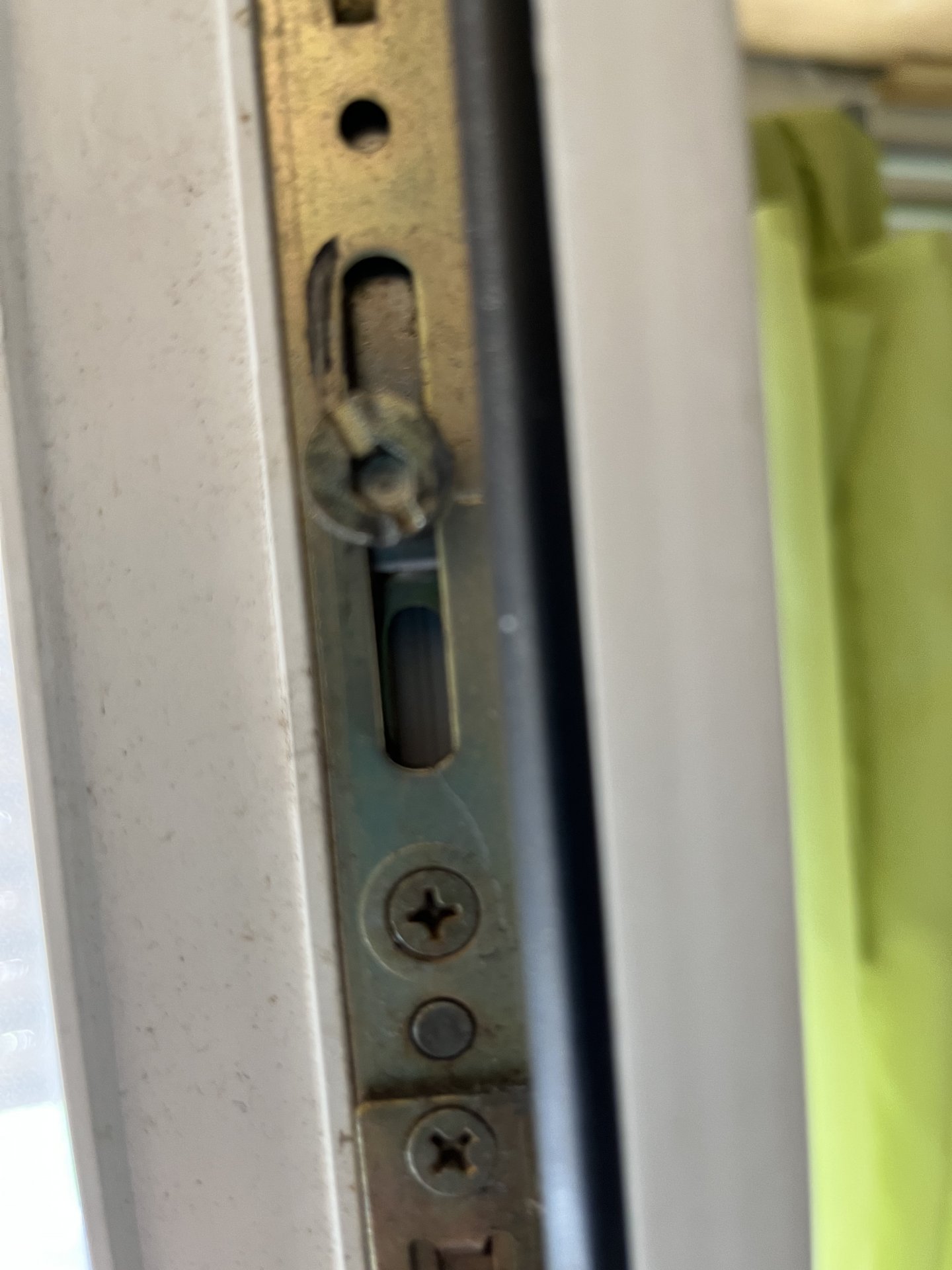

    In der Schere oben müsste ein Bolzen, od. Ähnliches in eine Führung fahren um das kippen zu verhindern. Schau mal nach ob der noch da ist.

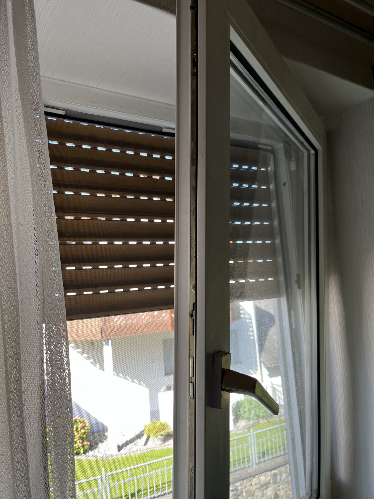

    Ich hab nochmal zwei Fotos gemacht , du siehst der eine Bolzen verhindert das die Schere sich zusammenschiebt !! Wenn ich den Griff drehe verschiebt sich alles so das ein anderer Bolzen oder Schieber das zusammenschieben der Schere verhindert !! Den Griff kann ich auch nicht ganz nach oben drehen , er blockiert in dieser Stellung !!! Vielen vielen Dank an Dich !!! LG Leo

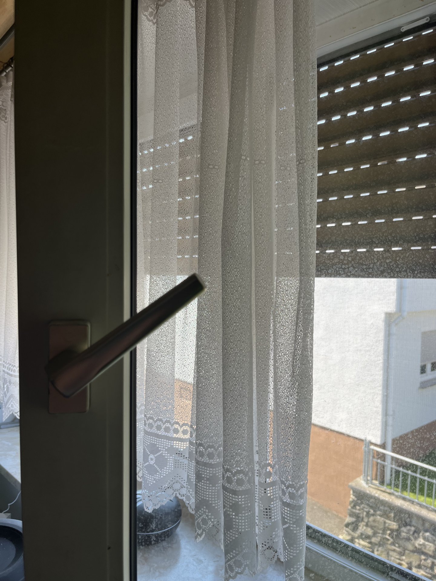

    Der Griff lässt sich in die Waagerechte drehen , also Fenster offen , läßt sich nach unten drehen , Fenster schliessen nur nach oben , Fenster kippen läßt er sich nicht drehen !!! da bleibt er in der Stellung stehen wie auf dem Foto !!! Besten Dank !!!

    Also , ich kann den Griff nach unten drehen , dann ist das Fenster zu !
    Dann kann ich den Griff in die Waagerechte drehen , das Fenster öffnet sich !
    Ich kann aber den Griff NICHT nach oben drehen da blockiert etwas !
    Ist es so besser erklärt ?

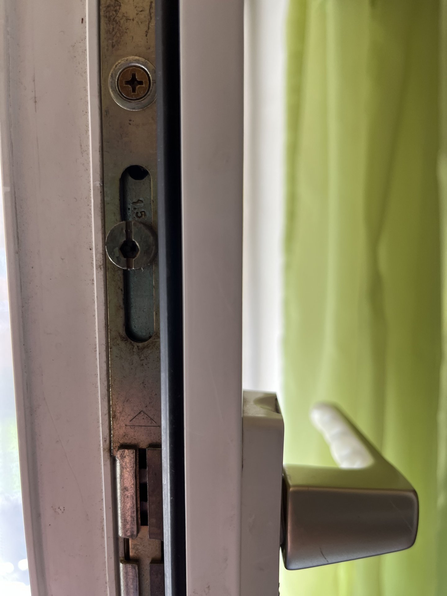

    Wenn der Griff waagerecht ist, sollten alle Schließer mittig stehen.
    Ist das so?

    Zu Stanlieb , Griff steht waagerecht und habe alle drei Schliesserstellungen fotografiert !! Unten , Mitte und Oben !! Alle mit Stellung Griff Waagerecht !!
    Mittig sieht anders aus , oder ?

    Die Schließer sind ja konisch, also kleine Abweichung ist in Ordnung. Wie sieht es mit dem Schließer oben, Schere und an
    der Bandseite aus . Beweglich /Mittig.

    Alles beweglich und ähnlich wie die anderen Schliesser !! wenn ich den Griff nach oben stellen könnte wäre mir geholfen !! Dann könnte ich oben rechts kräftig auf das Fenster drücken das sich die Schere wieder in die Originallage schiebt !!!!
    Mein Problem der Griff geht nicht nach oben zu drücken !!! Gibt es eine Möglichkeit den Griff irgendwie zu entsperren ?

    Drück mal den Flügel rechts oben beim verriegeln fest an den Rahmen. Also, fest andrücken dann verriegeln

    Du sollst ja auch nach unten drehen.
  19. LeoH
    LeoH
    22.06.2022
    12
    AHHHH !! Ok !!!! DANKE !!!!!
    Hab nicht genug Kraft dazu !!! Muss mir Hilfe holen !! Hab nen lahmen rechten Arm !!! Sorry !!! Das wird dann aber heute nix mehr mein Bruder hat Spätschicht !!

    Zieh doch oben am Scheren band mal den Stift leg den Scheren arm richtig auf den Flügel (Schere) Stift wieder rein schau, ob sich was ändert.
    Aber einer muss den Flügel vorne halten.
    Bild 8 oben rechts der Halter senkrecht könnte der Auslöser sein. Sowas hat in dem Fensterfalzraum nichts zu suchen.
