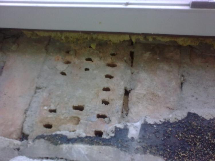

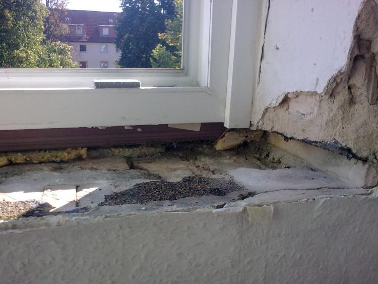

    hab mein hölzernes Festerbrett aus der Küche rausgenommen und frage mich wie es am besten unterfüttern soll, sind 1 - 2,5 cm direkt auf dem Mauerwerk.
    Habe noch 10 kg Wand- und Flächenspachtel oder brauche ich was anderes?
    Danke

    Fläche von trennenden Substanzen säubern, Bank mit Gefälle zum Raum rein, unterkeilen damit Stellung fixiert bleibt, Ausschäumen, Bank von Oben belasten damit Stellung bleibt, Schaum trocken- abschneiden, beiputzen.

    Wenn Deine Frau mal wieder die Blumen zu heftig gießt. Außerdem läuft das Kondenswasser nicht in den wichtigen Bereich zwischen Fenster und Bank.
    Logisch muss die Fuge mit Silicon geschlossenwerden. Aus welchem Material soll denn die neue Fensterbank sein?
    Holz, Kunststoff, Mamor, Terazzo?
    Unterschiedliche Materialen der Bank - unterschiedliche Ansprüche an das Silicon.

    Urspünglich Marmor jetzt aber eher Kunststoff.
    Spricht was dagegen den Untergrund mit der Spachtelmasse zu ebnen ?

    Zu viel Arbeit und es bleibt das Problem der Fixierung. Schaum fixiert und ist in der Lage Unebenheiten auszugleichen. Spachte muss schon genau aufgetragen werden.

    Wirklich ? Dachte erstmal den recht unregelmäßigen Untergrund mit Wasserwaage glatt zuziehen und dann darauf fixierungen zu machen bzw. mit Baukleber zu befestigen.

    1. Wasserwaage ist ein Messinstrument ;-)) 2. Bank wird partiell immer hohl klingen. Baukleber wird nur als Raupe aufgetragen,- hohle Stellen.
    Bauschaum füllt voll wegen Expansion, deswegen Last von oben, wenn Montageziel erreicht.

    Vor dem Fenster wird mal gar nichts eingebaut! Da fehlt nämlich die luftdichte Ebene!!!
    Und dann werden Holzwerkstoffbänke mit entsprechenden Dübeln befestigt, Natursteinbänke in Mörtelbett verlegt!
    Schaum hat da mal gar nichts zu suchen, weil er nicht druckfest ist.

    Kann ich dazu einen Wand- und Flächenspachtel verwenden oder sollte doch eine speziellen Mörtel nehmen?!
