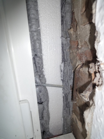

    In unserer Altbau-Mietwohnung wurden die alten (gerade überarbeiteten) Kastenfenster gegen neue Kunststofffenster ausgetauscht. Die Montage ist noch nicht abgeschlossen.
    Fotos: DSC05205.JPG DSC05206.JPG DSC05207.JPG DSC05208.JPG

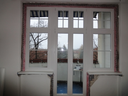

    Was uns wundert: zwischen Mauerwerk und Fensterrahmen ist links, rechts und unten in zwei Zimmern eine ca. 10 cm große Lücke, die wohl noch mit einer Konstruktion aus Rigips und Dämmung "gefüllt" werden soll.
    Im Vorfeld hatte der FB die alten Fenster ausgemessen...
    Unsere Fragen:
    Ist dies ein normales Vorgehen, oder sind die Fenster zu klein?
    Kann man nicht den Rahmen des Fensters mit zusätzlichen Elementen vergrößern (so scheint es in anderen Zimmern erfolgt zu sein)?
    Sind die Fenster so fachgerecht montiert -auch im Sinne der Stabilität?
    Müsste eine Lüftung eingebaut werden, um Schimmelbildung zu vermeiden?
    Wie sollen wir uns gegenüber dem FB bzw. der Hausvwerwaltung verhalten?
    Müssen die Beschädigungen an der Tapete vom FB ausgebessert werden oder wer ist hier zuständig?

    Grob gesagt, wie willst du das in einem bewohnten Altbau sonst machen.
    Man hätte sicherlich Rahmenverbreiterungen nehmen können!! Aber bei dem Preis, den deine Hausverwaltung den Fensterbauer abgerungen hat, ist einfach Styropor billiger.
    Die Baufuge muss geschlossen werden, in der Regel wird Rigips genommen und verleistet!!
    Die Tapete wird beim Fensterbauer nicht mit im Auftrag stehen. Dafür schickt dir die Hausverwaltung einen Maler!!
    Gruss Schriebs 71

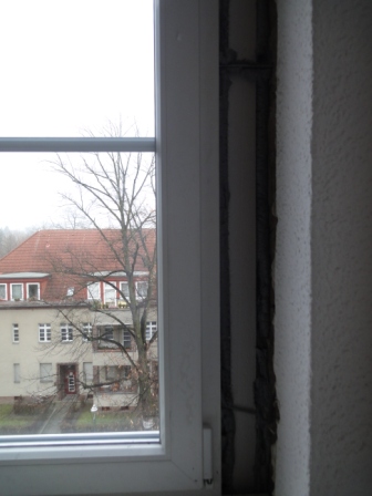

    PS Foto von außen?

    Der Austausch von Kassetenfenstern ist nicht immer Problemlos. Keiner bezahlt die Herstellung der Neuen Kassetten. Deswegen werden die Leibungen neu verputzt und entsprechend angearbeitet. Der Maler kommt dann später.
    Wenn auch von aussen diese 10 cm Streifen zu sehen sind, ist allerdings etwas schiefgelaufen

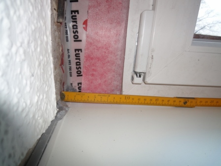

    Das Klebeband für das Dichtband ist doch auch nicht korrekt, Dichtband ist aufgrund der extremen Fugen zu schmal und mit Eurasol darf auf dem Untergrund auch nicht geklebt werden. (Kartuschenkleber gehört hier hin)
    Wahrscheinlich werden die ein zweites Dichtband ansetzen und das dann vernünftig anbinden, oder auch nicht. ;)
    Und ob die Rahmenschrauben auch vernünftig halten, ist bei der Distanz mehr als fraglich....

    da hätte man bei der maßaufnahme doch einmal den kastenfenster aufbau öffnen müssen um das genaue maß nehmen zu können. jetzt bleibt z. b. fugen dicht machen z. b. mit epdm-folie innen, eventuell auch aussen und mit einer gut geplanten schreinerkonstruktion den fetten fugenbereich zu überdecken.

    Unter der Vorraussetzung, die Bolzen sind lang genug, hält das!!! Es gibt hier garantiert keinen richtigen Planer!! In diesem Fall plant der Fensterbauer!! Und was der geplant hat ist unbekannt!!!!
    Es wird, gerade in Berlin, jeden Tag so etwas eingebaut!! ich habe noch keienes raus fallen sehen!!!
