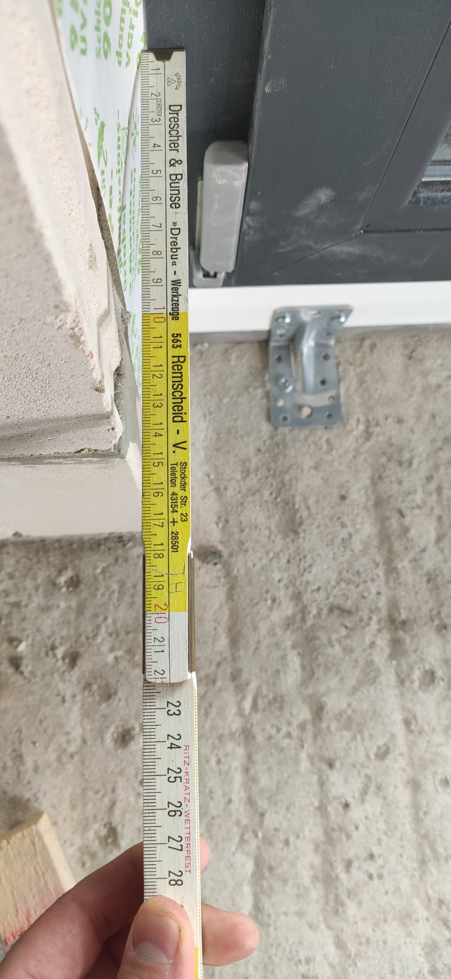

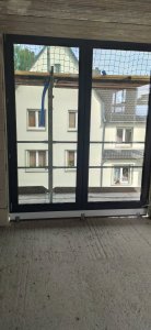

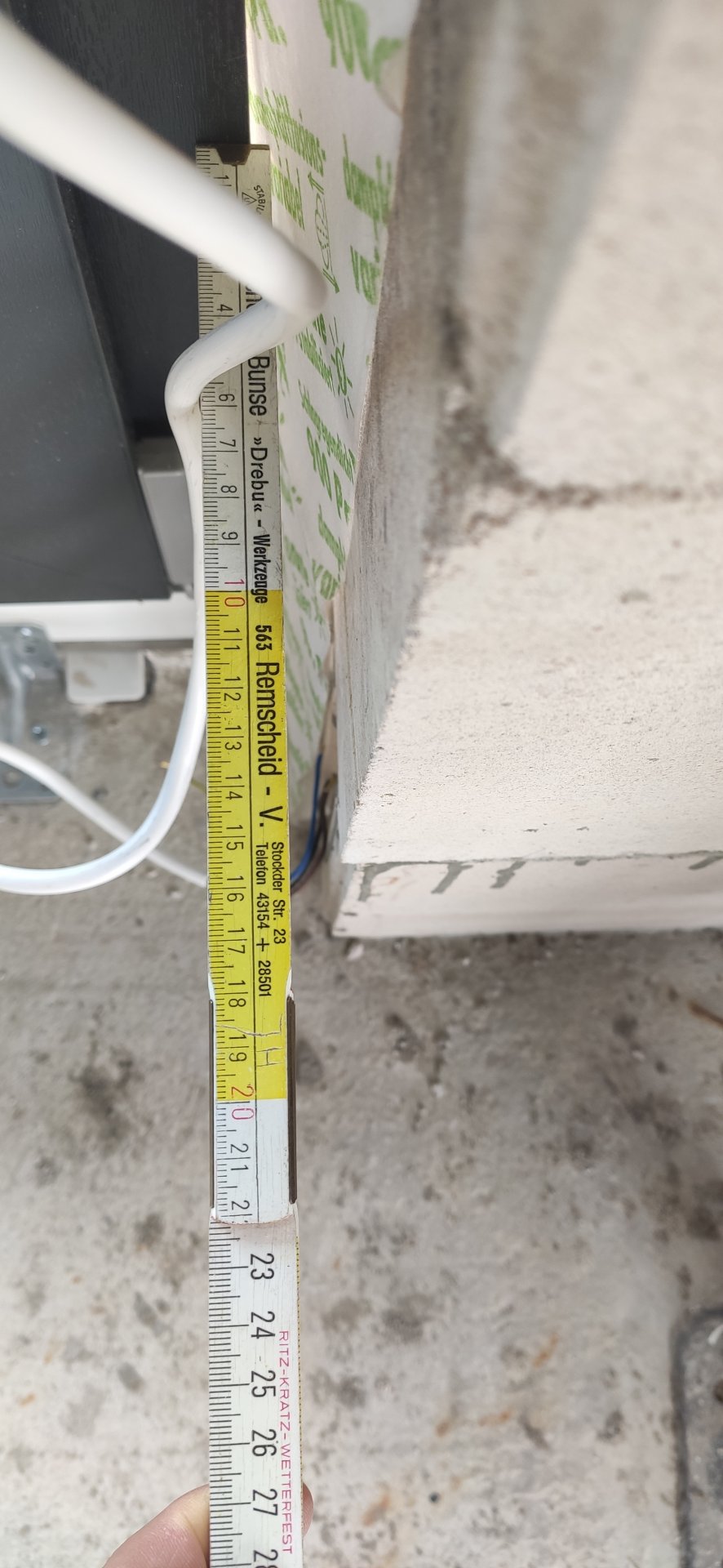

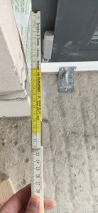

    Hallo miteinander,
    Wir befinden uns momentan im Hausbau und würde gerne euren Rat benötigen.
    Wir lassen momentan die fenster einbauen,uns ist aufgefallen das der Rahmen links und rechts nicht die gleichen Maße haben bzw rechts in dem Fall die Tiefe von 13,5cm und links 14,5cm zwar ist alles auf waage jedoch macht mich das ein bisschen stützig wieso nicht beim Einbau geachtet wird das auf beiden Seiten die gleichen Tiefe genommen wird.
    Aussage von Fensterbauer :alles in Ordnung ,Toleranz.
    Architekt:alles in Ordnung.
    Versteht mich nicht falsch auch wenn wir über mm reden ,ich bin der jenigen der alles bezahlt und da kann man erwarten das alles zu100 Prozent läuft .
    Daher meine Frage ,ist das noch im Rahmen muss ich mir in Zukunft keine Sorgen machen?
    Vielen dank

    Fehlerquelle Mensch. Bitte doch mal nett um Korrektur.

    Wie gesagt alles im lot deren Aussage.
    Danke erst mal.warte jetzt Mal auf die Fertigstellung.

    Korrigieren wird schwer, weil er jetzt nicht mehr 1cm daneben neue Bohrlöcher setzen kann. Der Putzer soll das ausgleichen.
    Was kommt außen für eine Fensterbank, diese muss ggfs. angepasst werden?
    Übrigens fehlt unten noch die Abdichtung.

    Überlegt Euch schonmal Sockelleisten bei denen das Fenster noch anständig aufgeht.

    Fensterbänke werden aus Alu sein.
    Zu der Abdichtung werde ich nen Blick drauf haben.
