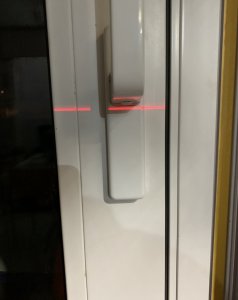

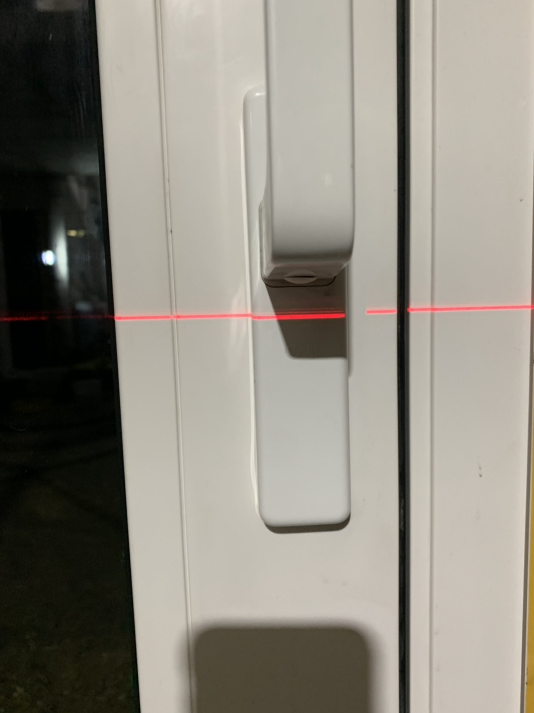

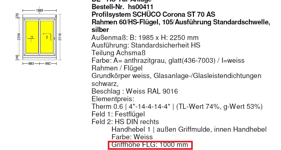

    Hallo Forum,
    gestern hatte ich einen Baustellentermin mit unserem Gas-Wasser Installateur. Bei dem Termin ging es um die Planung der FBH. Es ist dabei Aufgefallen, dass unsere Haustür, Garagentür und beide Schiebetüren zum Garten unterschiedliche Einbauhöhen haben.
    Wären alle Bauteile mit dem selben Maß eingebaut, wäre es vllt. nicht so tragisch. Jedoch habe ich teilweise unterschiede von 2cm. Was natürlich besonders bei den Schiebetüren auffällt, da diese nur 100cm auseinander sitzen.
    Wenn ich vom Meterstrich bis zu der Kante messe, an die der spätere Fußboden anschließen soll, messe ich bei den Schiebetüren 1x 97,5cm und 1x 99,5cm.
    Die Hauseingangstür ist bei 98cm und die Garagentür bei 100cm.
    Stellt das schon ein Mangel da? Wie kann man das am besten ausgleichen. Vor allem bei den beiden Schiebetüren, da die nur mit 100cm auseinander eingebaut sind?
    Ich möchte es nicht, dass bei der Schiebetür ein 2cm Absatz drin ist.
    P.s.: Wir bauen ohne Bauträger und nur unser Architekt schaut auf zuruf ab und an mal vorbei. Die Gewerke vergeben wir selbst.

    Na dann habt ihr ja sicher mal ein Aufmaß der Fenster und Türen bekommen und dieses Aufmaß als Auftrag erteilt?
    Im Aufmaß sollten die Fensterrahmen+Gläser bemaßt sein.
    Wenn da der Fehler liegt: euer Bier.
    Wenn die Maße passen, wurde falsch geliefert oder montiert.
    Haustür, Garagentür sind verschiedene Räume? Gibt es laut Plan versch. Estrichhöhen, wegen unterschiedlichem späteren Belag?

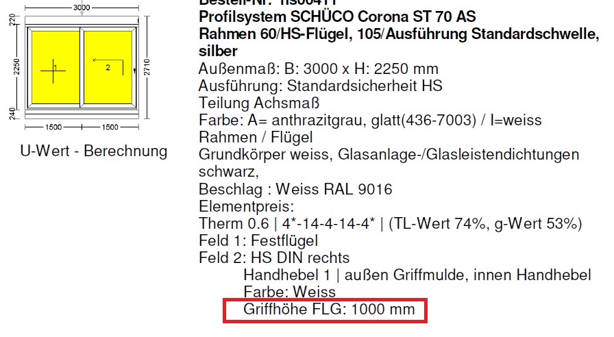

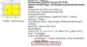

    im Auftrag sind die Maße aufgeführt. Die Griffhöhe ist mit 1,00m angegeben. und dass passt bei beiden nicht. Ich hatte gestern nen Laser aufgestellt. Da sieht man es richtig, dass ein Unterschied zwischen beiden Schiebtüren vorhanden ist und beide auch zu hoch eingebaut wurden.
    Haustür und Garagentür sind 2 unterschiedliche Räume. Jedoch nicht Haustür und Schiebetür. Aber der Abstand zwischen beiden Bauteilen beträgt 12m. Das also nicht ganz so tragisch, denke ich. Das kann man ausgleichen. Mich nervt nur das mit den Schiebetüren.
    Sind denn 2cm überhaupt ein Mangel?
    Habe ma aus dem Auftrag die beiden Pos. eingefügt.

    Da steht doch nicht mal auf welche Höhe sich 1meter bezieht
    fertig Fußboden ? Rohboden?
    weicht denn eigentlich das Fenster vom
    Einbau ab oder die Wand Offnung selbst ? Die hat ja sicher nicht der Fenster Bauer gemacht

    Was soll den bei der Öffnung nach unten abweichen? Der fensterbauer hätte einfach weniger unterfüttern müssen, oder?

    Es ist ein Mangel, ganz einfach. Der soll alles auf die richtige Höhe bringen und fertig. Wozu gibt es denn sonst einen Meterriss?!
    Gut dass Du nachgemessen hast, jetzt ist noch Zeit zum Nachbessern, nach dem Estrich wäre es nicht mehr so leicht möglich.

    Danke Fabian für deine Antwort. Muss er trotz Abnahme den Mangel beseitigen? Bzw. Wie soll er das machen... außen ist ja schon das wdvs drauf :-(... oh man...
    Vor allem ich habe extra VOR Fenstermontage an jeder Öffnung den Meterstrich übertragen und hatte es dem fensterbauer auch gesagt/gezeigt.
    Und NEIN der Meter strich ist nicht falsch.
    Hab mal nen Bild der beiden Schiebetüren gemacht...

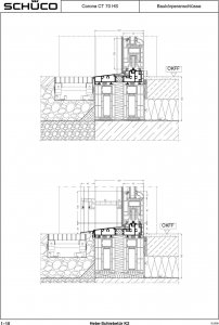

    Hier habe ich das gefunden. https://www.guete-gemeinschaft.de/w...ßfenstereinbau-Anforderungen-und-Lösungen.pdf
    Naja das hoffe ich auch das er mir das noch liefert... jedoch dauert das wohl noch bis min. Ende nächster Wocje und ich bin doch so ungeduldig :-D
    Auf der Seite des Hersteller, erkennt man in der Schnittzeichnen beim Schiebeelement ein Winkel.
    Jedoch ist da auch eine Ansichtskante von OKFF zu Schwelle eine 20mm Zu sehen.
    Dann wäre, wenn der Fensterbauer das so eingebaut hat, die Schiebetüren nicht zu hoch eingebaut?
    Ich versteh die Welt nicht! Oder ist es das Max. Maß, welches zulässig ist? Das steht auf der ral Seite, dass MAX. 2cm kante zulässig ist... aber warum baut er das so ein??? Wir wollten es haben wie auf dem Bild, denn so hat es uns der Händler auch verkauft!

    Na wenn der Winkel dort gezeichnet ist und real nicht vorhanden, dann ist das doch schon ein Mangel.
    Und dass die Höhen nicht passen ist auch ein Mangel.
    Ich würde bei Schüco anrufen und vielleicht kommt ja sogar ein Anwendungsberater mal auf Deine Baustelle.
