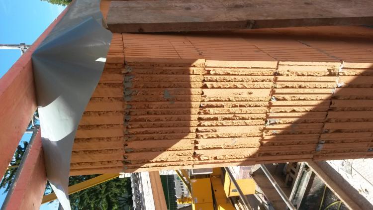

    wir haben in unserem Neubau (kleines Mehrfamilienhaus) ein Problem mit dem Einbau unserer Fenster (Holz-Alu-Dreifachverglasung)
    Für die Mauern wurde ein neuer Ziegel Unipor Silvacor (ähnlich zu Coriso) eingesetzt.
    Als Fenster sind ein und zweiflüglige raumhohe Türen geplant, mit einer breite von 80cm und 160cm. Die Fenster werden unten auf die Betondecke gesetzt und oben mit Konsole von vorne an die Betondecke geschraubt (das sollte erstmal reichen damit das Fenster nicht rausfällt).

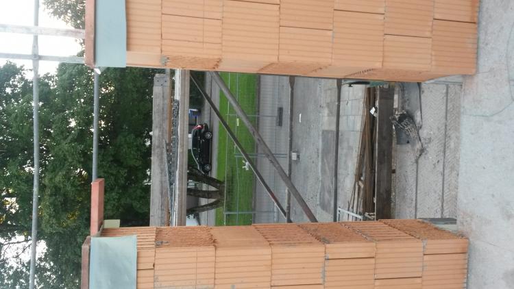

    Die Ziegel sind zu einem großen Teil in der Laibung geschnitten und sitzen mit dem geschnittenen Teil in der Öffnung und wurden mit Glattstrich versehen. Siehe Bild im Anhang.
    Ein Zugversuch mit Klebeanker hat gemischte Ergebnisse von schlecht bis akzeptabel ergeben. Wobei die Montage mit Klebeanker laut Aussage Fensterbauer nicht funktioniert.
    Architekt/Baufirma etc. behaupte alles gut, wird immer so gemacht passt, der Fensterbauer soll sich "nicht so anstellen". Es wurden in der Laibung keine speziellen Ziegel (Anfänger,Halbanfänger, etc.) verwendet.
    Fensterbauer argumentiert, dass Windlasten/Stoßlasten nicht gut und dauerhaft von der Laibung aufgenommen werden können und später Schäden im Laibungsbereich entstehen werden.
    Meine Frage natürlich jetzt an die Experten hier im Forum, wer liegt richtig, wie groß ist das Problem und muss ich mir einen Gutachter suchen der die Baufirma dazu bewegt nachzubessern. Wenn das überhaupt so ohne weiteres möglich ist.
    Eine weitere Frage ist, wer hätte das besser Planen/Ausführen müssen.
    Vielen Dank im Voraus!!!

    Danke erstmal für die Antwort!
    Ja ist richtig, die Bilder sind noch vor dem Glattstrich damit man es besser erkennen kann, aber der grundsätzlich überall vorhanden.
    Ich habe gestern noch ein Option gefunden, die vielleicht gut funktionieren könnte: https://www.tooler.de/knelsen-lochschiene-v.html
    Hilft nichts unser Fensterbauer will den Untergrund geändert haben... z.b. Anfänger/Halbanfänger Ziegel

    Bei nicht druckfesten Steinen sind laut Ziegelhersteller immer Leibungssteine zu setzen! So was muss die Baufirma wissen!
    In deinem Fall hilft jetzt nur noch eine andere Befestigungslösung für die Fenster.
    Klebedübel kannst vergessen; man kann nicht das Fenster setzen, anzeichnen, Rahmen wieder raus, Klebedübel setzen und dann sollte das Fenster wieder auf die selbe Position? Nicht Praktikabel.
    Also bleibt nur noch Montage mit Wür... WUR Dübel + Spezialschraube. Hierfür muss der Fensterbauer aber eine Stufenbohrung für die Dübelbohrungen vorsehen; außen 6,5er Bohrung und innen 10er Bohrung. Ist natürlich wesentlich aufwändiger und teurer das ganze. Mehrkosten sollte dann der Rohbauer übernehmen, finde ich.
