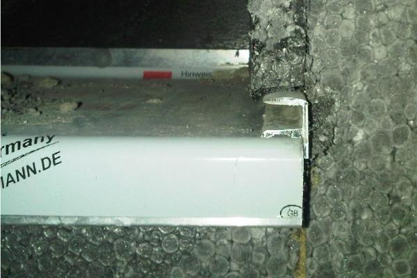

    ich führe die WDVS-Arbeiten weitgehend alleine durch. (Jaja ich weiß.......:-)
    Nun wurde ich darauf aufmerksam gemacht, dass meine 2 cm dicken Laibungsplatten zu dick sind!
    Denn, nach Montage der 2 cm Styroporplatten in der Laibung, sind diese teilweise mit dem Fensterbrett
    Profil bündig oder stehen gar einige wenige mm über!
    Ich könnt mich zerhacken:mauer diesem Detail zu wenig
    Aufmerksamkeit gewidmet zu haben und es bereits bei der Wetterseite meines Hauses genau so ausgeführt habe..
    zu meiner Frage:
    Ich weiß dass es technisch (und was auch immer) am besten wäre, diese Platten wieder herunterzureissen und
    beispielsweise nur 10 mm dicke Laibungsplatten zu montieren.
    Aber: Ich würde dann nicht hier fragen, wenn ich es nicht machen wöllte:konfusius...
    Was kann ich tun? Geplant sind 4 mm Armierung und 3 mm Putz noch oben drauf. Dann steht das alles 1-1,5 cm über! (Ich mein vom Fensterbett..)
    Kann ich der Feuchtigkeitseinwirkung von beispielsweise auf dem Fensterbrett sitzenden Schnee / Wasser ect. mit
    einem Spezial-Aussen-Dichtstoff unten rangespritzt entgegenwirken?

    warum runterreissen, lassen und das beste draus machen. seitlich anschrägen oder fensensterbank kürzen.
    gruss aus de pfalz

    Danke für deine Antwort!
    Das Bild ist der eingebaute Zustand. Das heißt, die Fensterbank wurde bereits vollständig montiert/abgedichtet und die Laibungsplatte verklebt..
    Kannst du mir bitte "das beste draus machen" näher erklären?

    anschrägen wird wohl bescheiden aussehen später, wie soll das gehen mir einer eckschiene usw..
    das wird nur gut, wenn du dort 1 cm reinklebst.
    wdvs ist halt nichts für leihen, also aus dem fehler lernen und neu machen.
