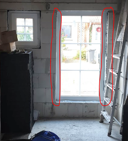

    nach dem Fenstereinbau sind die Fensterkanten Innen bedingt durch das Gewebe, welches beim Fenstereinbau verwendet wurden V-förmig geworden.
    Gibt es eine Möglichkeit diese Stellen zu begradigen, ohne viel Putz verwenden zu müssen? Sind Gewebeeckprofile auch für Begradigungen von 2-3 cm zu nehmen, oder gibt es hierfür bessere Lösungen?

    Ich würde stabilere Metalleckschoner verwenden.
    Putz zum Raum hin etwas tiefer wegschlagen, damit die Kanten hier nicht auftragen.
    Wenn die Ansetzbatzen aus Gips oder Schnellzement fest sind mit passendem Putz beiputzen.
    Falls notwendig die Laibungen dämmen, da sonst wegen Wärmebrücken
    die Gefahr von Kondensat und in der Folge Schimmelbildung besteht
    Evt die Dämmplatten entsprechend der Schräge zuschneiden und vollflächig ansetzen.
    Dann ließen sich auch die wenig auftragenden Eckschoner aus dem Trockenbau verwenden

    Beim setzen der Eckschutzschienen sollte das ausgeglichen werden

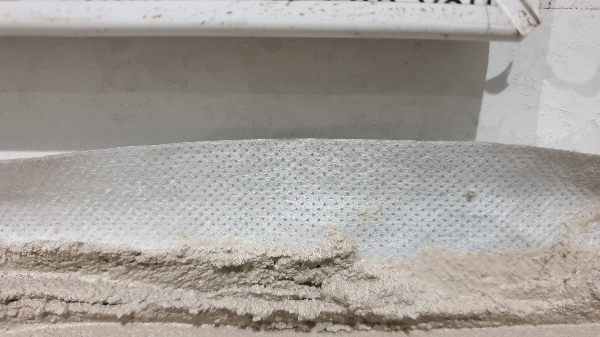

    Was denn für ein Gewebe?
    Mach mal davon bitte ein Foto.

    Hier das Foto (dieses ist jetzt vom Küchenfenster, da besser zu erkennen, ist aber das Gleiche wie beim Fenster im Flur)

    Achso, das Dichtband.
    Das wird einfach übersputzt, es ist nicht ungewöhnlich, dass in den Leibungen der Putz dicker ist.
