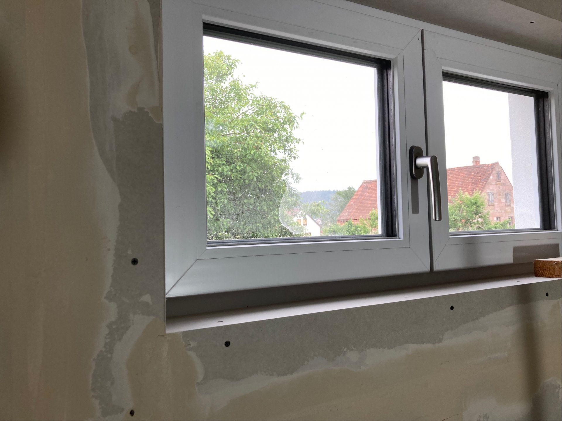

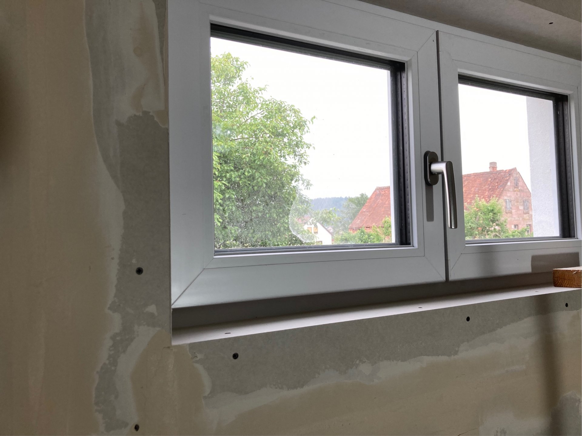

    ich muss an allen meinen Fenstern die Laibungen mit Rigips beplanken. Zurzeit ist dort lediglich die Dampfsperrfolie.
    Nun ist es leider so, dass häufig die Rigips-Platten nicht akkurat aufliegen/einen rechten Winkel bilden, da zum Fenster hin unter einer vorangebrachten Dampfsperre hier und da Montageschaum leichte Erhebungen bildet. (Die Fenster wurden vom Fertighaus-Hersteller im Werk eingebaut und eingeschäumt). Die Erhebungen würde ich auf 2-4mm schätzen.
    Auch gibt es in wenigen Ausnahmen Metallwinkel, welche bei manchen Fenstern seitlich verbaut sind.
    Nun meine Frage: ist es möglich mit einer Art Montagekleber die Rigips-Platten anzukleben, mit dem man wenn man nicht zu sparsam ist, entstehende Hohlräume ausfüllen kann? Hier weiß ich allerdings nicht, ob die Dampfsperr-Folie ein guter Untergrund ist. Hättet ihr Empfehlungen für verlässlichen Kleber?
    Als alternative fällt mir hier nur das teilweise Ausdünnen der Ripigsplatten oder eine Doppelbeplankung (bei der die untere Platte die Problemstellen ausgeklinkt hat) ein. Beides finde ich aber nicht wirklich schön.
    Freue mich auf eure Ratschläge :)

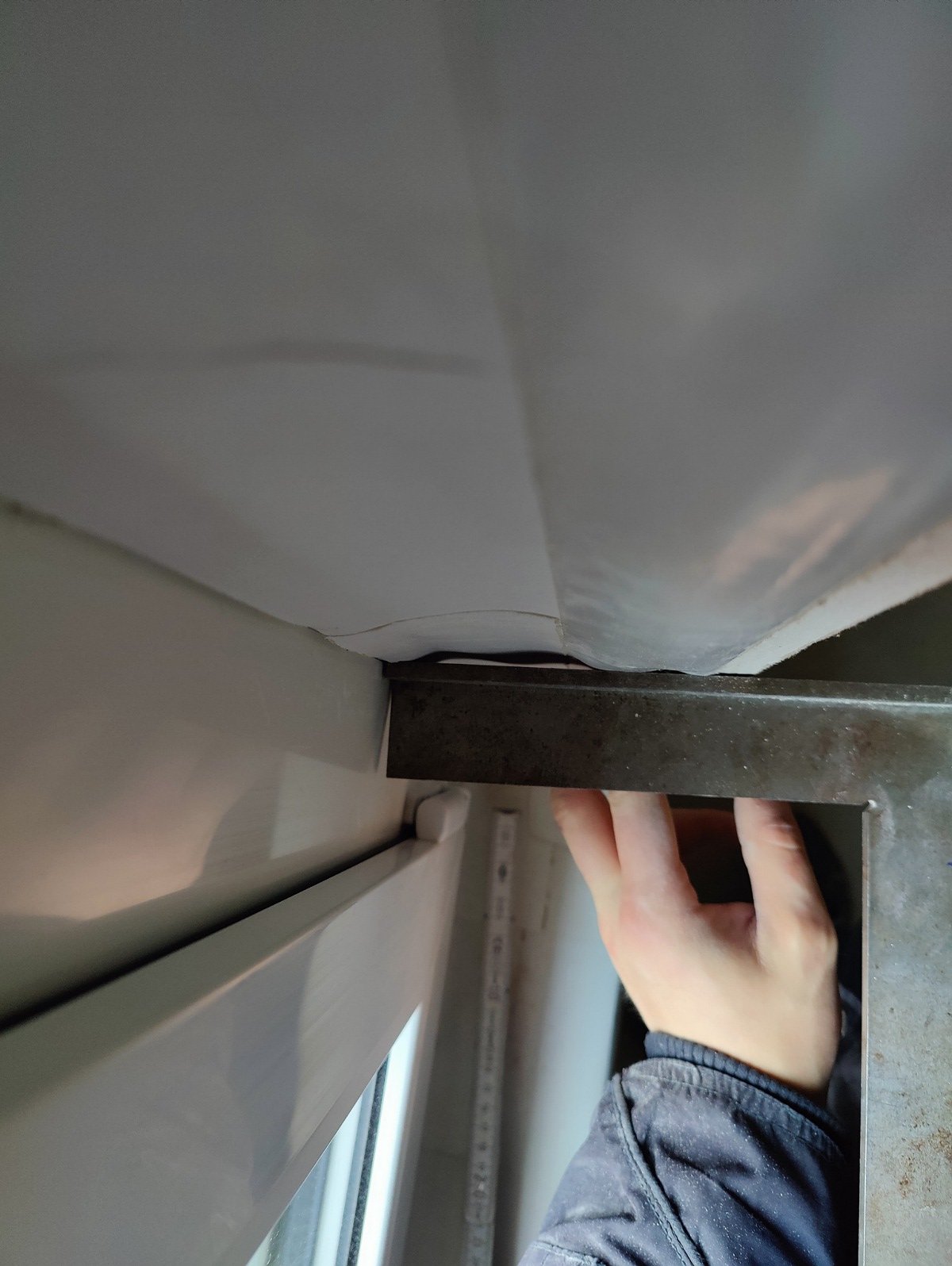

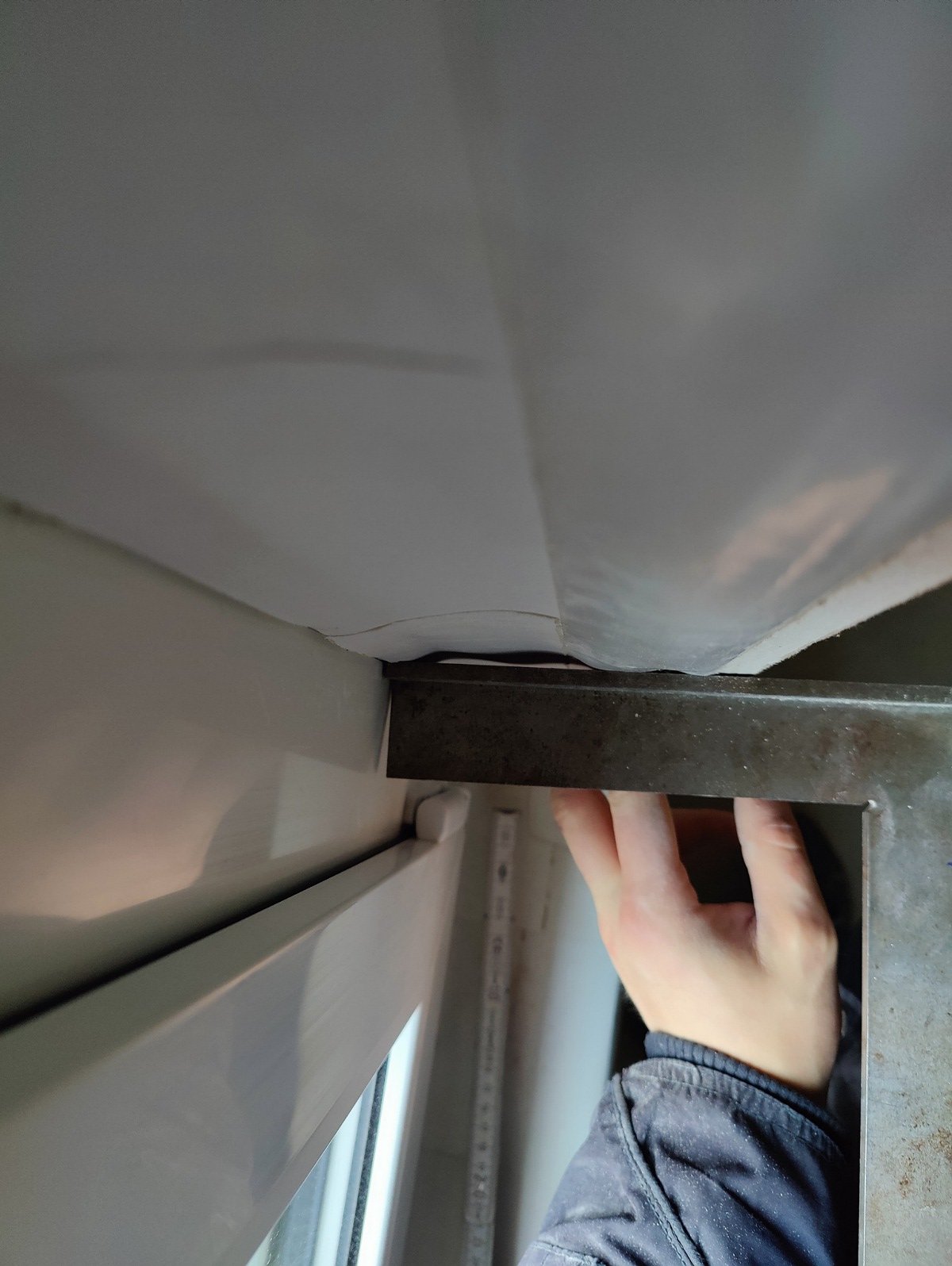

    Ich hoffe ich konnte das halbswegs gut einfangen:
    Links zum Fenster hin sieht man, dass auf den letzten 1-2cm eine sichtbare Erhöhung ist. Diese fühlt sich, wenn man gegendrückt, wie Bauschaum an. Rechts ist die Folie etwas wellig, das konnte ich nicht ordentlich fürs Foto wegdrücken. Der Untergrund dort ist gerade und auf der Höhe wie die Stelle, wo der Klebestreifen entlanggeht.
    Am Winkel links sieht man, dass dieser nicht plan mit der Kante auf dem Fensterrahmen aufliegt.

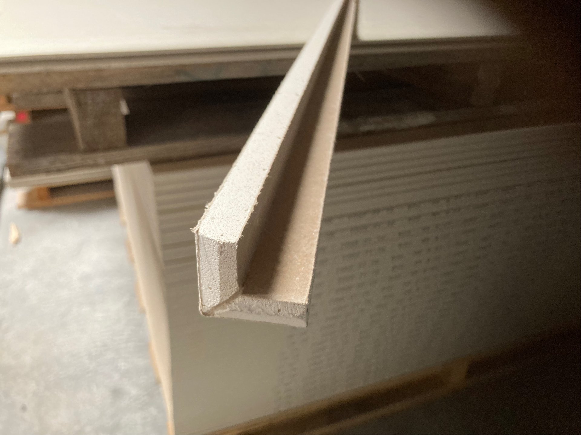

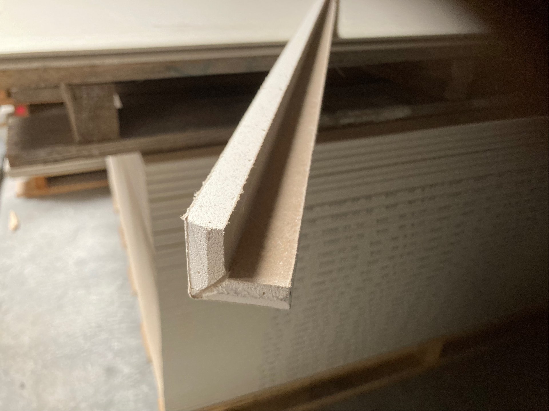

    da würde ich ein verklebtes L förmiges GK Formteil verwenden (in entsprechenden Abmessungen),
    oben verschrauben und am Fenster mit Baukleber kleben,
    vorher ein Malerkrepp anbringen das du nach der Montage bündig abschneiden kannst,
    danach die seitliche Leibung anbringen, ebenfalls mit Formteilen, dann hast du ringsum einen rechten Winkel
