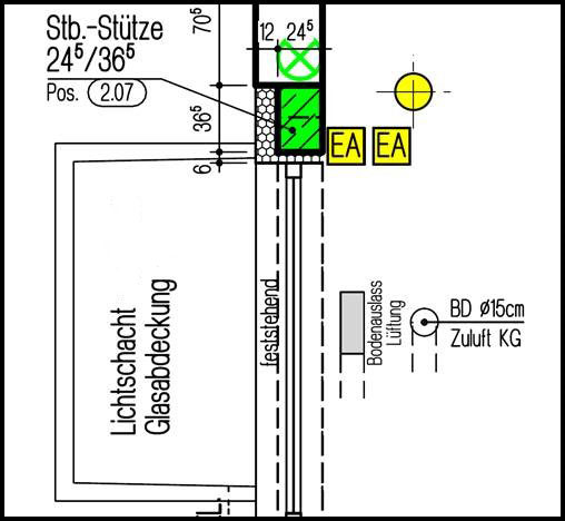

    An zwei Stellen in unserem neuen Haus wurde in unmittelbarer Nähe zum Fenster eine Stahlbetonstütze hergestellt.
    Für die Schiebetür wurde ab Werkplan zwischen Stahlbetonstütze und Rahmen eine 6cm Dämmung geplant. Für das Bad-Fenster im OG ist der Stahlbetonträger näher an das Fenster gerückt als laut Plan, sodass statt Mauerwerk dort nun auch Styrodur verwendet wurde für den Fenster-Anschluss - hier nun sogar ca. 8 cm. Entspricht das einer fachgerechten Ausführung hinsichtlich der Schall-, Dämmeigenschaften und dergleichen? Der Fensterbauer meinte, über die Verankerung müsse ich mir keine Sorgen machen. Es wurden hochwertige Würth Amo Combi 7,5/11 x 242 mm verwendet. Ich mache mir aber Sorgen. Auf mich wirkt diese Ausführung Minderwertig und improvisiert. Welche Sanierungsmöglichkeit kann ich verlangen, wenn es nicht fachgerecht sein sollte?

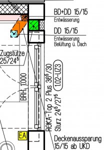

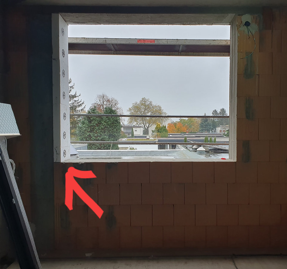

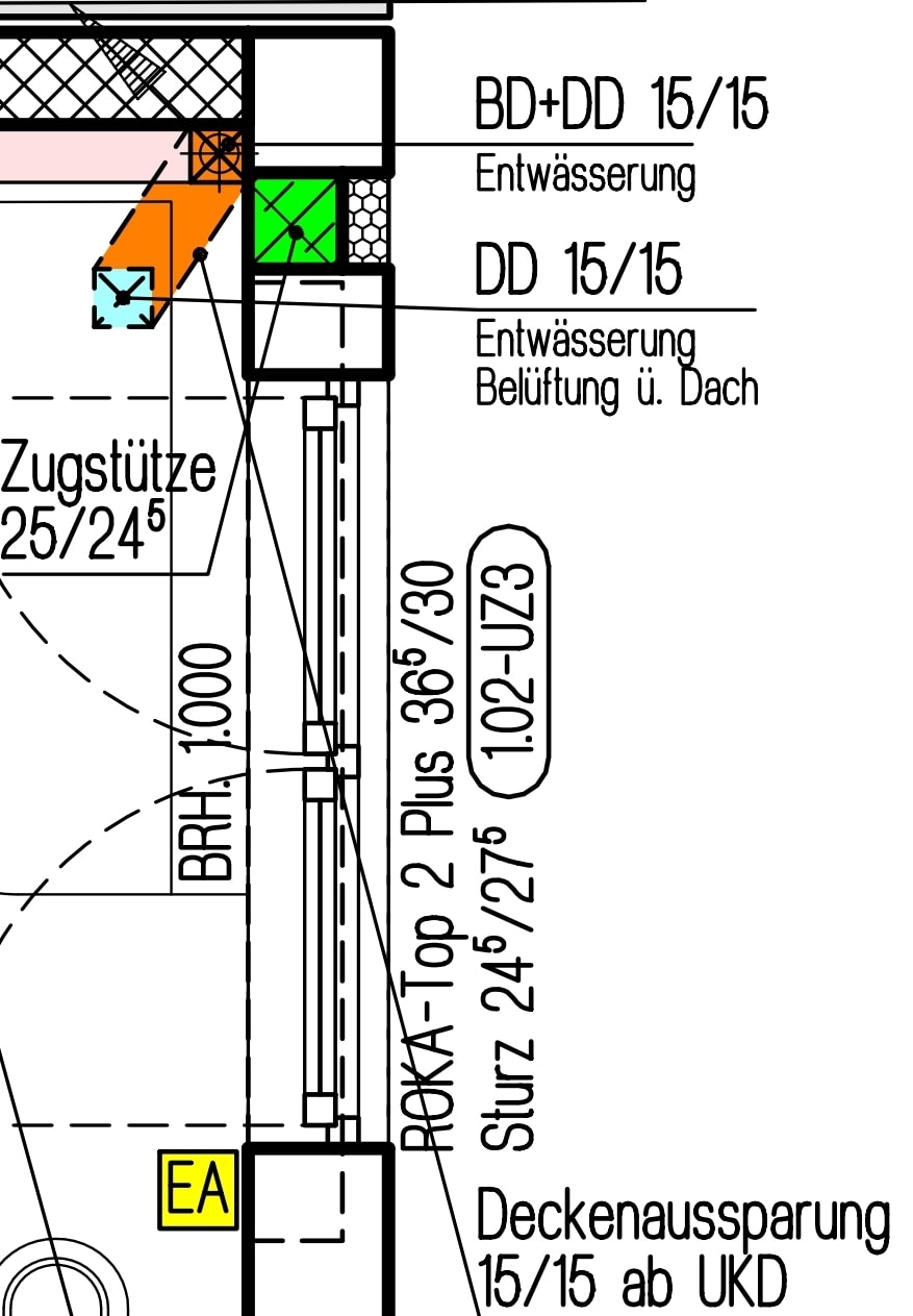

    Das Fenster wurde nicht nach Plan ausgeführt. Dort war nach Plan zwischen Stahlbetonträger und Fensterrahmen noch Mauerwerk (Hohllochziegel geplant). Da die Stütze zu nah ans Fenster gekommen ist, wurde jetzt Alternativ wie auf dem Foto zu sehe auf der einen Seite vollflächig eine Art Styrodur aufgedübelt und darin die linke Fensterseite verankert. Bei der Hebeschiebetür im Wohnzimmer dagegen ist schon nach Plan mit einer 6cm breiten Styrodurplatte zwischen Rahmen und Stahlbetonstütze vorgesehen gewesen. Dieses Detail ist mir aber nicht aufgefallen bei Freigabe der Bauunterlagen. Ein allgemeiner Gutachter hat hier nun bemängelt, dass der Schallschutz nicht gegeben ist. Und in diesem Zuge habe ich allgemein die Frage mir gestellt, ob diese Form von Ausführung der allgemein anerkannten Regel der Technik entspricht. Das war schon alles.

    So exotisch ist die Lösung nicht. Habe ich schon einige mal gesehen.
    Verfahren ist einfach und bezüglich Wärmebrücken/Glattstrich eine wirkliche Innovation/Verbesserung.
    Habe vor einigen Monaten mit einem "Fenster/Fassaden Statiker" meines Vertrauens darüber gesprochen.
    Das Problem wird zurzeit in Fachkreisen diskutiert.
    Nachweise das es bezüglich "Statik" mit üblichen Fensterrahmenschrauben/Fensterrahmendübeln/.. (oder was/wie auch immer) Funktioniert gibt es, soweit mir bekannt, nicht. Problematisch ist nicht die Einschraubtiefe ins Mauerwerk/Beton/...!
    Zurzeit gibt es (noch) keine allgemein als richtig angesehene Befestigung, die nicht extrem Teuer und Aufwendig ist.
    Im Moment bin ich froh das ich dazu kein dazu (noch) kein Gutachten machen muss.

    Bezüglich Schallschutz gibt´s (soweit mir bekannt) auch noch nichts belastbares.
    Ist halt eine neue Technik = da ist nix mit Anerkannte Regeln der Technik. Schon eher Stand der Technik.

    Um es nochmal unmissverständlich zu sagen
    1. Es gibt (auch von Würth, siehe Datenblätter...) keine zugelassen Schrauben für die hier beschriebene Montage.
    2. Pauschal es gibt keine Schrauben/Dübel/...(Was auch immer) die Fugen >3cm zwischen Mauerwerk und Blendrahmen (incl. max 6cm Blendrahmenverbreiterung) überbrücken dürfen. Es gibt keine Daten/Nachweiße was eine Stadurplatte in der Leibung aushält = Stadurplatte zählt als 6cm Fuge = nicht zulässig.
    3. RAL konform ist die Montage auch nicht.
    4. RC2 konforme Montage gibt´s somit auch nicht.
    5. Absturzhemmung gibt´s damit sowieso nicht.

    Mir ist gerade aufgefallen, dass das Fenster im Wohnraum-Keller komplett von Styrodur ummantelt ist und so ab Werk mit der Sandwich-Betonwand gekommen ist. Das ist doch im Prinzip genau das selbe, oder?

    Ein Fensterbauer der über das Klebeband nochmal die Winkel dübelt, hat bei mir sowieso schon verkackt.
    Die sollen einfach das Styrogelumpe da rausnehmen und die Leibung entsprechend beimauern. Da hat sich der Maurer einfach die Arbeit gespart.
