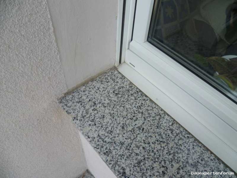

    ich habe vor einem Jahr ein Haus gekauft und festgestellt das die Fensterbänke undicht sind. Die Wände sind unter dem Fenster feucht. Das Problem ist, das die Rolläden nicht auf der Fensterbank, sondern auf einem Vorbau des Fensters aufliegen ( siehe Bild ). So hat man eine Fuge wo das Wasser reinlaufen kann. Werden so Fenster eingebaut ? Auf eine vernünftige Schräge der Fensterbänke wurde auch verzichtet. Was kann man tun ? Ich wollte nur das Silikon erneuern.

    Die Dichtebene gehört unterhalb der Naturstein-Fensterbank hin.
    Ob sich dort in Deinem Fall eine befindet...?
    Und was ist seitlich?
    Mit Sille wird das jedenfalls nix!

    Also seitlich hat man nur die Wand, wo die Fensterbank mit Silikon abgedichtet ist. Die Fensterbänke gehen seitlich auch nicht bist in die Wand hinein. Die Fenster sind von 1994. Die Frage ist, ob es da Fenster gab die eine Auflage für die Rolläden hatten. Ich glaube die Auflage gehört zum Fenster. Somit hat man ja keine andere Möglichkeit, außer die Fensterbänke davor zu setzen. Hat noch nie jemand so etwas gesehen ? Das würde bedeuten mein Vorbesitzer hat die Auflage für die Rolläden selbst angebaut.

    Ja leider haben Sie sich da einen ziemlichen Murks (mit) eingekauft.
    Soweit auf dem Foto zu erkennen:
    • die Nut der Rolladenführungsleiste ist unten nicht abgedichtet, da kann Wasser eindringen
      das die Rolladen nicht auf der Fensterbank aufliegen ist nicht das Problem, das ist nicht deren Zweck und auch nicht erforderlich
      die Seitliche Abdichtung zur Wand ist ganz einfach grauenhafter Murks
    Da hilft nur Fensterbänke raus und Dichtebene unter der Fensterbank herstellen.
    Wie Julius schon gesagt hat" Mit Sille wird das jedenfalls nix"

    Wie könnte so eine Dichtebene aussehen ?
    Ich kann mir gerade nichts vorstellen, was außer Silikon sinnvoll wäre !
    Ich bin ziemlicher Laie auf dem Gebiet des Hausbaus.

    Z.B. geeignete Folie samt fachgerechter Anschlüsse einbauen lassen.

    wenn man auf lange sicht nichts mehr dran machen möchte dann muss man sicher die Fensterbänke rauspflücken und alle fein neu aufbauen.
    Wenns meine Hütte wäre ...
    1. Siliconfuge erneuern natürlich vorher gründlich entfetten mit Primer arbeiten und hochwertigen Silicon abdichten auch im Rolladenführungsprofil (is schweinkram)
    2. würde ich ein Kunststoffprofil über das alte kleben was die vorherige Siliconfuge mit überdeckt und seitlich in die Führungsprofil geht (soweit wie möglich)
    So nach 10-15 Jahren muss mans vermutlich erneuern, also eher aus der Rubrik Hingebastelt.
