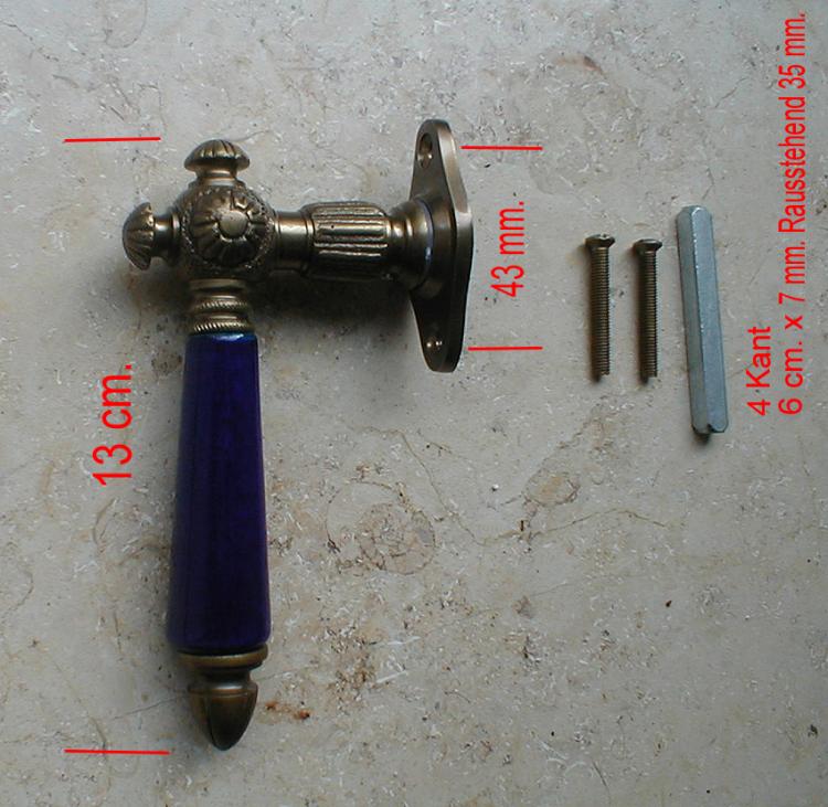

    Gibt es eine Norm wo die Abmessungen von dem Fenstergriff / Fensterolive beschrieben sind. Was ist deutscher Standard? Passt folgende Olive in neuen Fenstern?

    Ich würde sagen, die passt ... die ist ja neu - Du darfst nur die die Versenkungen für die Standartoliven nicht einfräsen lassen ... leider nur retro ... aber selbst die originalen von 1870 passen in den meisten Fällen nach kleineren Anpassungsarbeiten ... Aber: wer will sowas? eine historisierend Olive an einem modernen Standartfenster ... ich käme mir verarscht vor ...

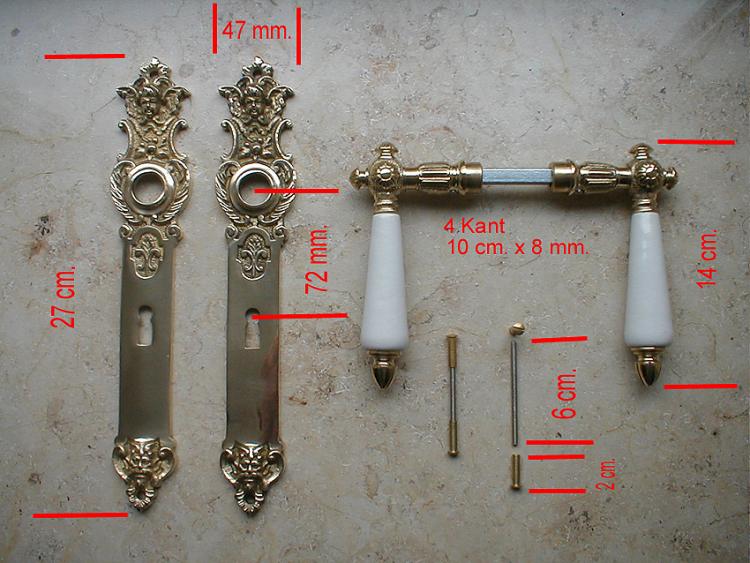

    Ich baue bei mir neue Holzfenster mit Sprossen ein. Da passen die ganz gut. Also müsste der 7mm vierkant passen. Wie sieht es mit den Beschlägen für die Innentüren aus? Anbei auch ein Foto. Passen die bei Standardtüren?

    Wenn deine Schlösser ein 72er Dornmaß mit einem 8er Dorn haben (was bei Innenzimmertüren der Fall sein sollte) dann passen auch die.

    ausprobieren oder du bekommst vom hersteller eine bescheinigung, dass das schnuckelige teil nach din en und iso geprüft und gefertigt wurden. am foto kann das niemand prüfen.
