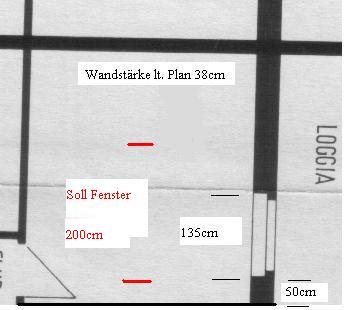

    ich spiele mit dem Gedanken im Erdgeschoss (insgesamt 2 geschossiges Haus) in einem Zimmer das Fenster derzeit 135cm breit auf 200cm zu erweitern und Bodentiefe Fenster einzubauen. Das Fenster soll dann als Balkontür genutzt werden. Die Fassadenstärke ist lt. Plan 38cm. Das Mauerwerk ist besteht aus Klinersteinen (Altbau ~1940).
    Ist das Möglich?
    Wie sollte Mann vorgehen?
    Was für Träger wären notwendig?
    Danke

    Möglich ist vieles, vorgehen fängt mit dem Gang zum Statiker an.
    Alles Andere ist Blödsinn...

    genau - erst einmal bis zum tragwerksplaner 'vorgehen'.

    1) Vermutlich machbar, aber da muss man mehr über das Gebäude wissen.
    2) Zum Tragwerksplaner gehen
    3) Dieser rechnet aus, was eingebaut werden muss.
    Und das war zwar nicht gefragt, aber damit das klar ist: Von qualifizierten Personen ausführen lassen, das ist nichts für DIY.

    ist eine baugenehmigung nitwendig?
    muss die statik von einem pruefingenieuer abgesegnet werden?
    ist ein 3 familien haus
