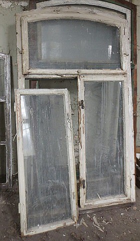

    Hi leute ich, ich saniere gerade nen altbau bj ca 1900?. und da habe bei mir noch nen großes holzfenster was oben rund ist ((maße ca. B.1,06 x H.1,7m)). so das soll raus und nen etwas kleineres rein ((1,30 x 1,30m)) (decke wird abgehongen) so nun die frage. kann man einfach nen sturz drunter mauern oder muss der alte raus und nen neuer rein??? (optik der fassade egal da noch wdvs kommt)) .
    danke schonmal für eure antworten

    Neuer Sturz auf die Höhe rein wo er hin soll. Also fachmännisch links und rechts Auflager stemmen. Sturz einlegen vernünftig aufmauern und unter dem alten Sturz mit Quellmörtel unterfugen

    ok. danke aber mit quellmörtel wird wohl ein wenig viel weil der neue sturz ja ca 40 cm tiefer kommt.
    aber danke weiß dann schon bescheid wie

    Und einen durchgehenden Sturz, je nach Wanddicke natürlich mehrteilig, mitten in die Lastzone des vorhanden Bogens einzubauen erfordert ein bischen Erfahrung und intensive Prüfung, was über den Bogen abgelastet wird.
    Vllt. war der Vorbesitzer so schlau genau an dem Fenster den Rundbogen zu belassen, um nicht eine größere Baustelle aufzumachen.

    hier mal ein bild von den fenster mit den rundbogen. also es ist kein großen bogen

    ist aber trotzdem ein bogen. und zwar ein segmentbogen der höchstwahrscheinlich statische aufgaben übernimmt.

    das mir auch klar das der dtatisch relevant sein wird. die frage war ja auch nur ob es reicht da nen normalen sturz drunter zu machen oder ob der alte raus muss
