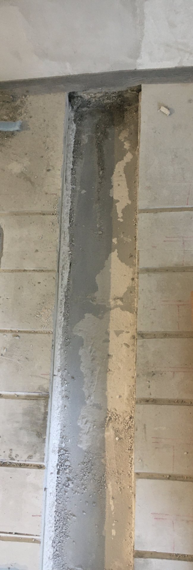

    Hallo Zusammen,
    ich habe im Dachgeschoss eine Zwischenwand entfernt. Das Problem ist jetzt der Fußboden, der jetzt nicht mehr durchgängig ist, sondern dort wo die Wand fehlt geteilt ist.
    An den Rändern lässt sich dieser mit der Faust oder beim daraufstellen nach unten drücken.
    Der Fußboden ist wie folgt aufgebaut:
    Filigran Decke als Fußboden
    5 cm Schaumstoff Dämmung
    4 cm Ausgleichschüttung
    25mm Fermacellplatten mit 5 mm Filz verschraubt.
    Da ich eine Fußbodenheizung nachrüste und die Rohre ja vergießen muss, habe ich bedenken, dass die Fußbodenheizungsrohre bei Belastungen an der Kante reißen.
    Den der ehemaligen Wand habe ich auch mit Schaumstoffdämmung ausgelegt, Schüttung drauf und mit Beton vergossen. Randdämmstreifen ist vorhanden.
    Meine Frage:
    Wie bekomme ich die Fermacellplatten stabilisiert?
    Meine erste Idee war:
    Stahlochplatten 5mm unter die Fermacellplatten zu schieben und mit dem Beton vergießen. So alle 30 cm.
    Die Breite des Raumes ist 2,30.
    Gibt es noch andere Ideen oder Möglichkeiten?
    Vielen Dank schon mal
    Viele Grüße Bounty

    Anbei ein paar Fotos

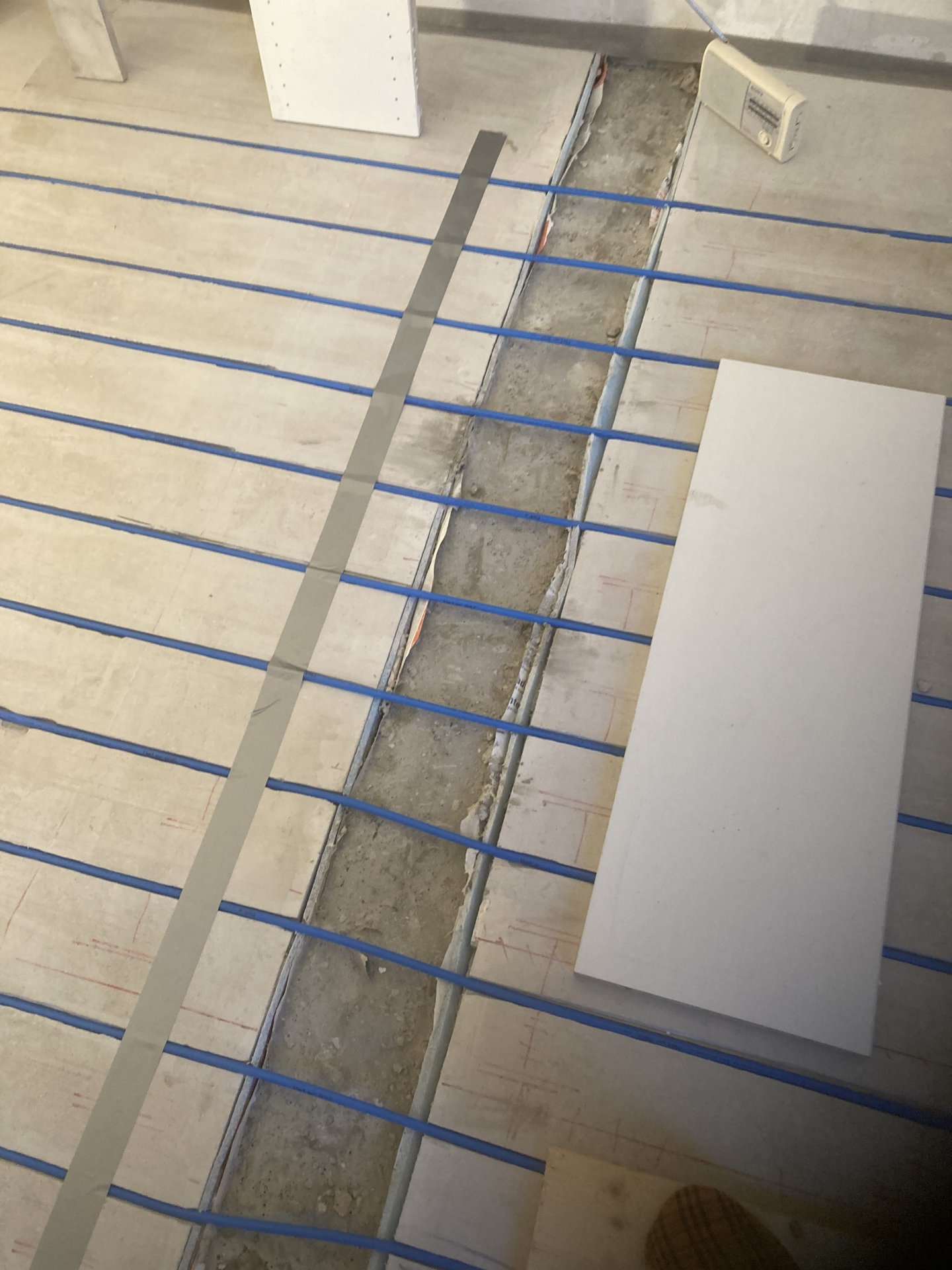

    FDF826F2-DDC7-4235-ADDD-84DE0EC5D59E.jpeg Hallo und guten Morgen,
    ja, der Trockenbauestrich ist geschlitzt. Alu Wärmeleitbleche gibt es keine. Ich habe mir das so wie auf dem Foto gedacht.
    Der Raum soll als Hobby Raum ausgebaut werden und ist ca 15qm und L-Förmig.
    Gibt es jemanden der eine Idee hat wie ich den Boden an der Kante stabilisieren könnte
    Vielen Dank und Grüße Bounty

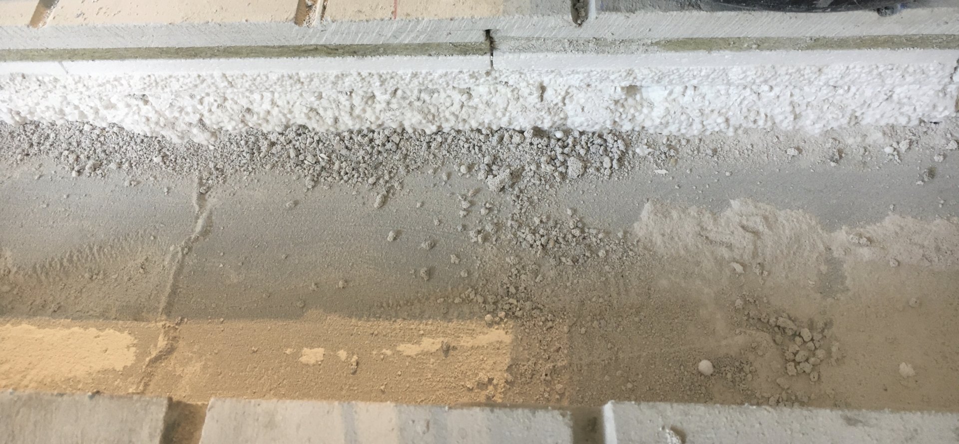

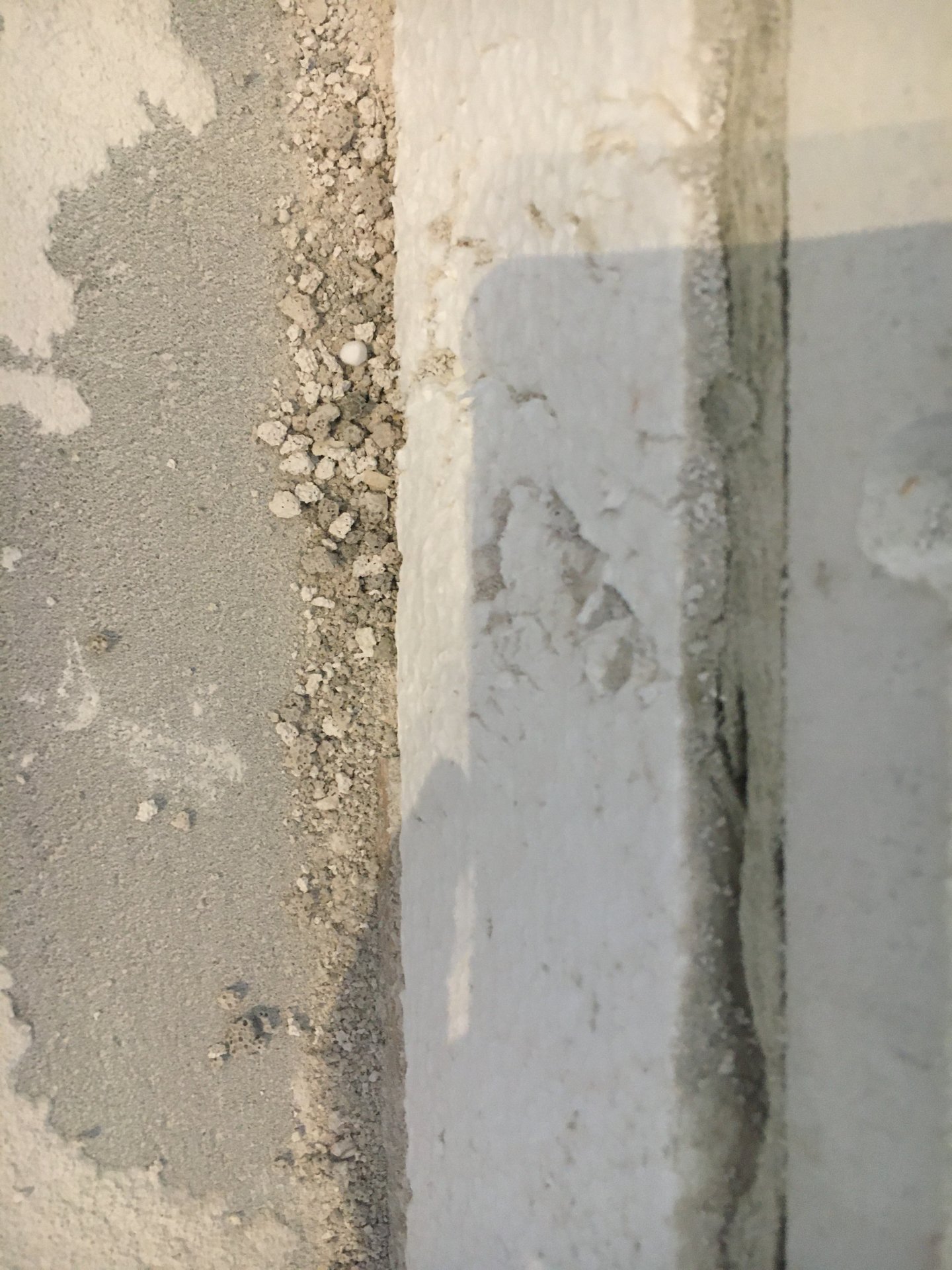

    da ist beim Wand entfernen zu viel Schüttung rausgerieselt, nachträglich hast du da keine Chance mehr etwas zu stabilisieren,
    das hätte man vor dem einbringen des Betons machen müssen

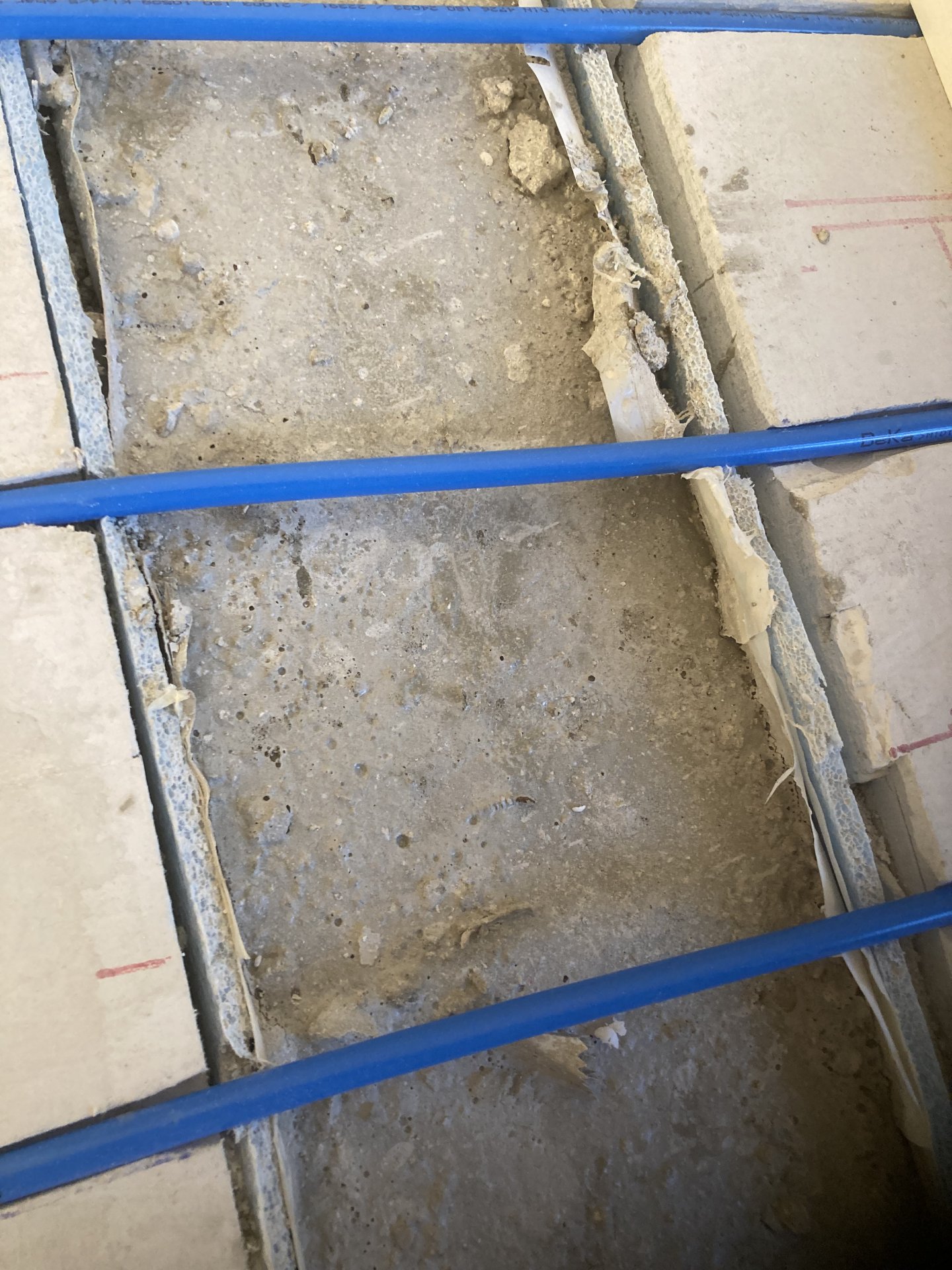

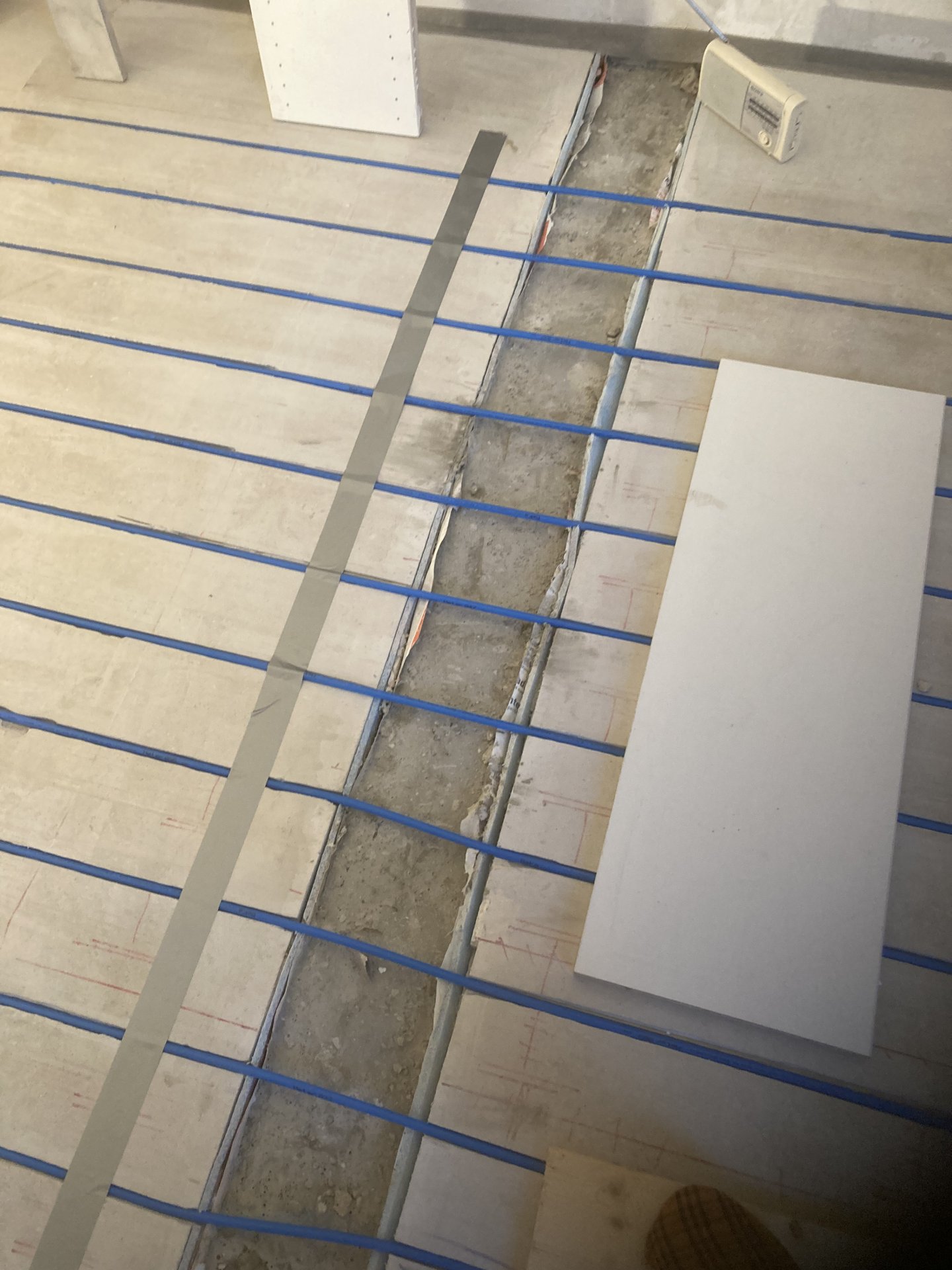

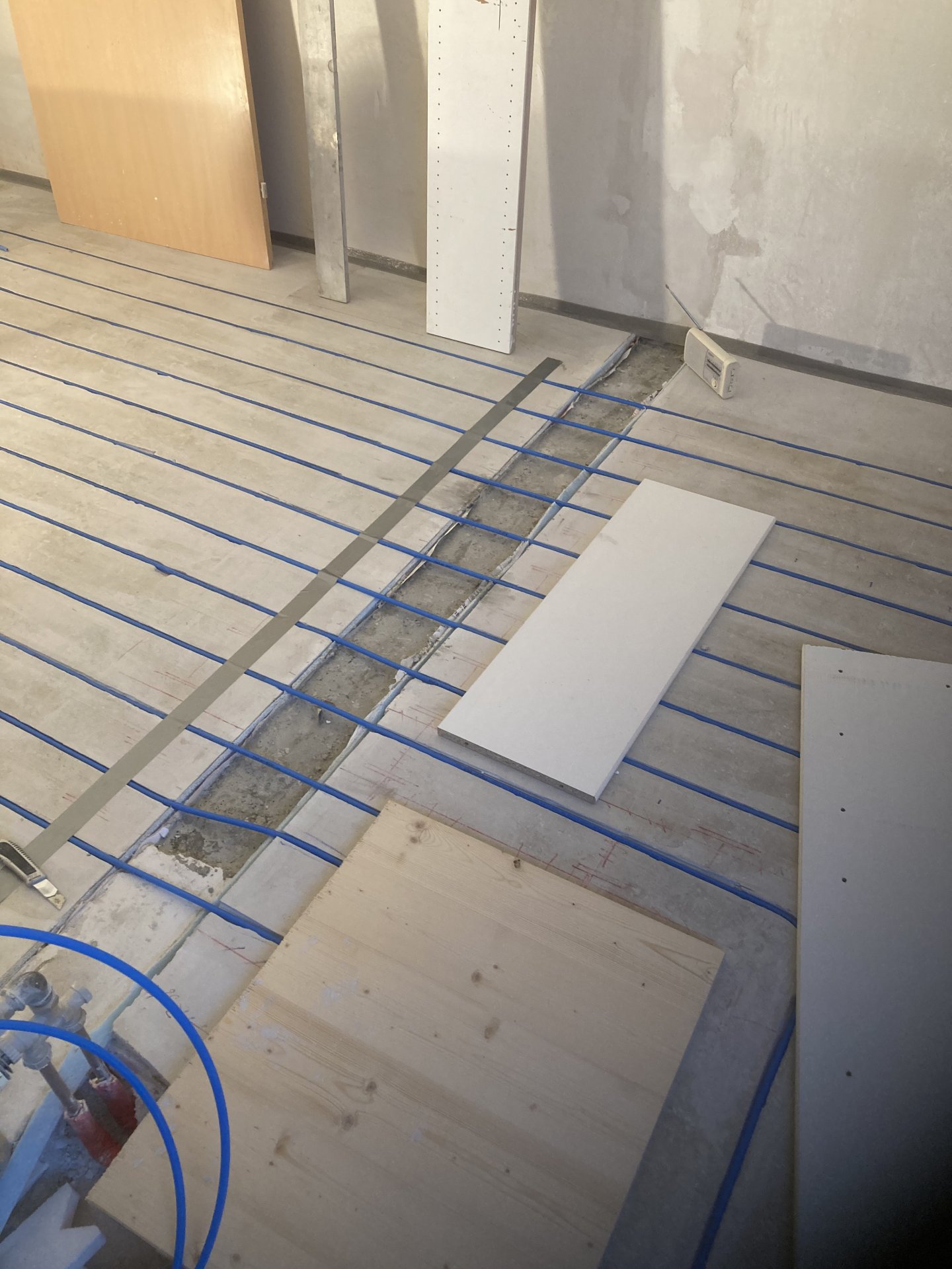

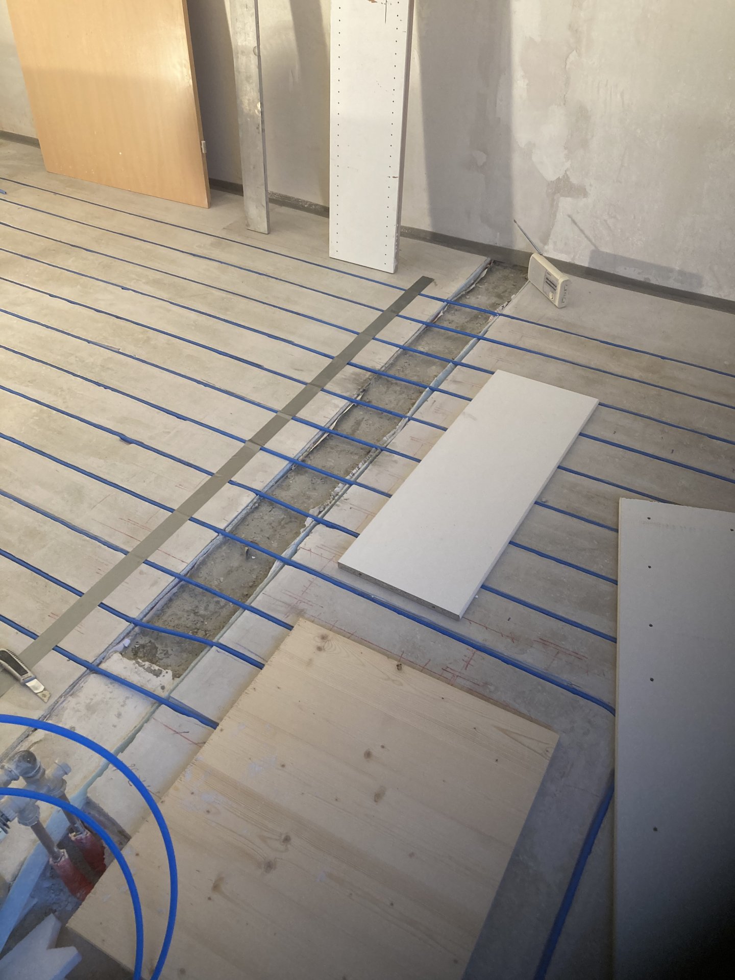

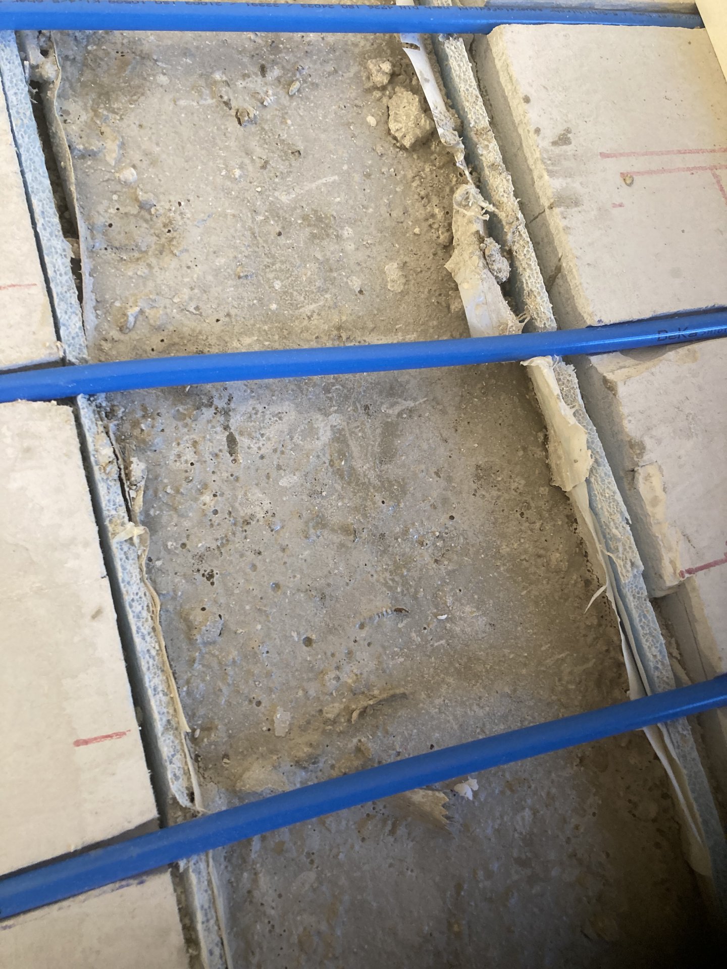

    ich habe jetzt den Beton wieder entfernt und alles noch mal freigelegt.
    Den einen Heizkreis habe ich in 2 aufgeteilt, damit die Rohre nicht über den Spalt gelegt werden müssen.
    Meine Frage: Wie verschließe ich den Spalt so dass die Kanten nicht mehr so Federn?
    Vielen Dank schon mal,
    Viele Grüße Bounty 2E22A520-ADF1-4660-8CAE-452770166D55.jpeg 84CFB94F-BE08-4949-A7EE-3E6ECA6CA4F4.jpeg 5BFF4D5F-E38D-4DD7-A73C-52DE94F74578.jpeg
  7. Alex88
    6.519
    3.507
    Dass Schüttung verloren geht / ging sieht man an den Bildern, ich hatte das Problem noch nicht, würde aber mal
    im Abstand von ca. 50 cm 3,4 Holzkeile reinschieben und dann testen, sollte das funktionieren kannst du ein Brett
    keilförmig schneiden / lassen und da reinstecken, mit Beton ausgiessen

    Hallo Alex88,
    vielen Dank für den Tipp mit den Keilleisten und den Keilen. Ich habe sogar im Baumarkt passende Leisten gefunden.
    Jetzt ist die Stabilität sehr gut.
    Vielen Dank und viele Grüße Bounty
