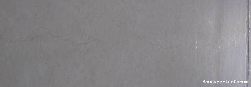

    unser Einfamilienhaus (Neubau) hat Fertigdecken, auf die dann Beton aufgebracht wurde (am 12.6.2012).

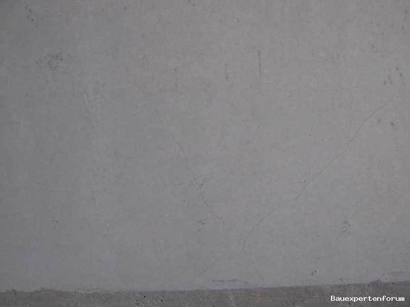

    Heute waren wir in unserm Haus und entdeckten in allen Decken feine, sehr lange Risse in alle Richtungen.
    Meine Frage dazu: ist das normal ?

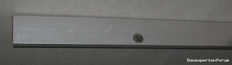

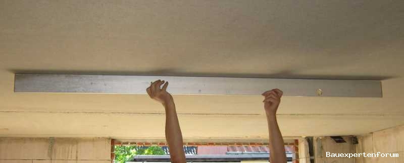

    Dadurch kamen wir auf die Idee, eine 2m-Wasserwaage an die Decke zu halten. Wir bekamen einen Schreck, denn die Decken haben eindeutig eine Wölbung nach unten. Ich schätze mal, das das Ende der Wasserwaage ca. 1 cm in der Luft hing.
    Auch hier die Frage: muss man das einfach so hinnehmen? Allerdings wüßte ich auch nicht, wie man das jetzt noch ändern könnte....

    das maß der durchbiegung solltet ihr genau ermitteln und zwar in spannrichtung der decken, die spannweite muss mit angegeben werden. deckendurchbiegungen sind normal und können zwar ausgeschlossen werden, dann muss aber alles mit entsprechender überhöhung hergestellt werden.

    Wir haben nun Fotos gemacht. Ich mußte eben erstmal genau nach meinen Fotos suchen, wann die Stützen entfernt wurden und vor allen Dingen, wie ich hier am Besten einigermaßen große Fotos hochladen kann. Die beste Möglichkeit ist wohl das Fotoalbum. Dort habe ich einige Fotos hochgeladen. Ich hoffe, es ist alles so richtig gemacht....
    Hier die Daten: der Beton wurde am 12.6.2012 gegossen. Abgestützt wurde mit Doka-Trägern. Ich habe davon auch Fotos eingefügt. Die Stützen wurden am 2.7.2012 rausgenommen. Im Wohnzimmer sind zwar auf der linken Seite noch welche zu sehen, aber danach wurden alle entfernt.
    Die Deckenteile haben eine Spannweite von 4,70m.

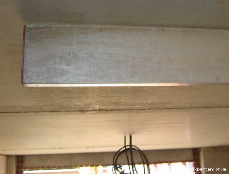

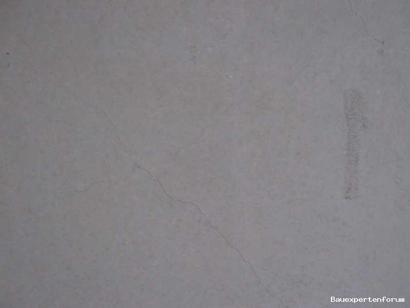

    Hier Fotos vom Wohnzimmer. Das 2. Foto ist am 2.7. gemacht, als schon überall Stützen entfernt worden waren.
    Die Risse sind in den meisten Räumen quer zur Spannweite. Im Wohnzimmer allerdings sind sie sozusagen "kreuz und quer" in alle Richtungen. Es sind wirklich Haarrisse -also sehr fein.
    Ich hoffe man sieht es auf den Fotos einigermaßen gut. Sonst kann ich auch gerne privat noch größere Fotos schicken.
    Hier die Fotos mit der 2m-Wasserwaage, die mein Mann hochhält. Man kann das schlecht fotografieren. Er hält die Wasserwaage längs zur Spannrichtung. Das Ende der Wasserwaage steht dabei knapp einen Zentimeter hoch. Die nächsten beiden Fotos sind im Wohnzimmer gemacht

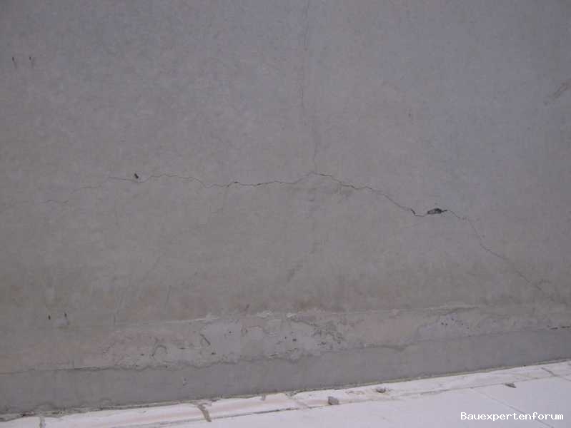

    Nun die Garage:
    [​IMG] und
    die Risse auch in der Garage. Hier sieht man so reflektierende Pünktchen. Das ist wahrscheinlich die Stelle, wo die Stütze drunter war. Und genau dort ist der Riss zu sehen.(Hier quer zur Spannweite)

    die risse sollte sich einstatiker anschauen, vor allen dingen den vom ersten rissfoto.
    wenn ihr 4,70 m spannweite habt und eure decken wurden mit einem maß für durchbiegung l/200 gerechnet, dann sind bis zu 23 mm unkritisch, bei l/300 sind das dann 16 mm. genaueres könnt ihr - l/200 oder l/300 - der statik entnehmen. durchbiegungen von decken lassen sich nicht vermeiden, da alles der erdanziehungskraft folgt.

    Wir haben gerade die Statik aufgeschlagen. Dort steht:
    System h = 16,0 cm C 20/25 BSt 500 MA M 1 : 100
    Na, das wären dann 46 mm , (oder?) die "unkritisch" wären - aber nicht mehr unsichtbar :-) .

    Was mich etwas verwundert ist die Stoßfuge der Deckenelemente im dritten Foto. Die läuft auf die Fenster 'drauf zu, aber über dem Fenster ist kein Sturz zu sehen. Könnte mit einem deckengleichen Unterzug oder mit einem Überzug gelöst sein. Ist soetwas geplant und ausgeführt worden?
    In dem ersten Rissfoto, ist das eine kleine Ausbruchstelle an dem Riss (rechts im Bild)? Anhand dieses Fotos würde ich vor Ort prüfen lassen, ob diese beiden Risse möglicherweise aus einer Lasteinleitung entstanden sind. Sieht man ggf. noch Abdrücke von Paletten auf der Decke? Wäre eine Vermutung.

    @ Olger MD - wir kennen das genaue maß der jetzigen durchbiegung nicht, bis jetzt ist die rede von 10 mm, auf 2 m in der mitte und ungefähr. die decken werden auch im rohbauzustand durchhängen.

    Ja, die Bewehrung ist in der Decke mit drin.
    Beim 1. Foto ist wirklich eine kleine Ausbruchstelle zu sehen. Das ist der einzige Riss (sind an der Stelle ja mehrere kreuz und quer) , wo etwas ausgebrochen ist.

    Richtig, Rolf. Ich meinte, wollte sagen, im Rohbauzustand (nur Eigengewicht) sollten noch keine 16 bzw. 23mm Durchbiegung auftreten. 10mm könnten auch die Fertigteilelemente schon mitgebracht haben.
    Es könnte genausogut sein, dass die bisher bekannten 10mm auch schon beim Betonieren entstanden sind, wenn eine oder mehrere Unterstützungen minimal nachgegeben haben oder nicht 100% genau eingemessen wurden.

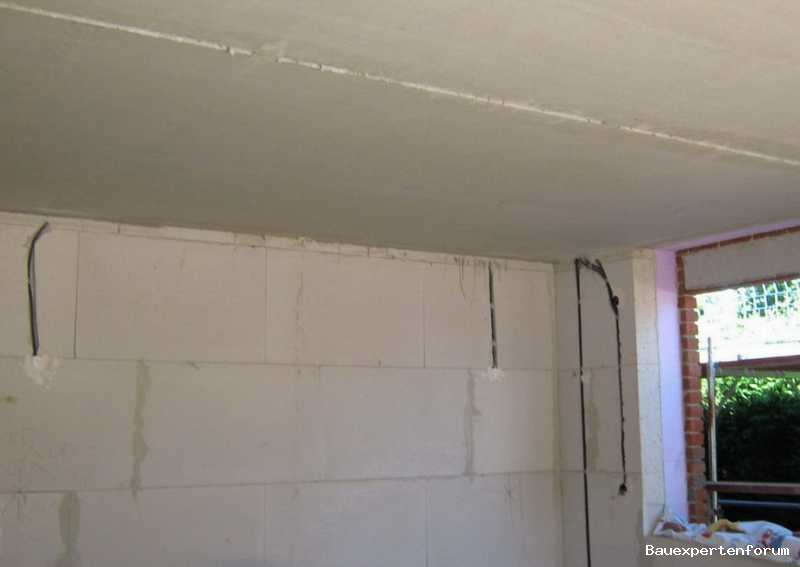

    Noch eine Frage: Auf dem allerersten Foto sieht man das Wohnzimmer, nachdem die Fertigteile gelegt worden sind. Da sieht man auch einen Lichtschein an der Wand. Dort ist ein dicker Spalt gewesen, wo die Decke nicht richtig auflag. Dieser Spalt wurde ein Tag später mit dem gegossenen Beton geschlossen. Übrigens - genau dort an der Stelle, ist auch dieser Riss mit der kl. Ausbröckelung.
    Ist das normal,daß da solche Spalten am Rand bleiben? Wir haben das auch noch bei anderen Räumen gehabt.

    Die kleinen Risse sehen aus wie die "übichen" Risse durch Transport und Verlegung der Elementdecken. Das wäre dann völlig harmlos.
    Der Riss mit dem Ausbruch kann auch ein Verlegeschaden sein (mit der Ecke aufgetitscht), kann aber auch mehr sein. Da muss der Statiker sich schriftlich äussern.
    Der zubetonierte "Schlitz" dürfte auch i.O. sein, aber dazu gibts es Verlegepläne vom Betonwerk, dass die Deckenelemente hergestellt hat. Da sollte das drinstehen.
