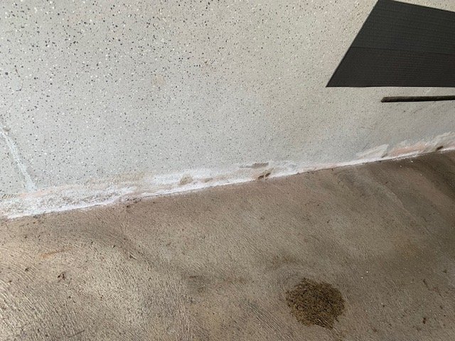

Diskutiere Fertiggarage Schäden im Außenanlagen Forum im Bereich Rund um den Garten; In meiner Garage sind an einer Seite Veränderungen sichtbar, wie auf dem Photo erkennbar. Was kann man dagegen tun?[ATTACH]

    MMn sind das Feuchtigkeitsschäden. Wie ist denn die FG von außen gegen aufsteigende Nässe abgedichtet?
    Erst die Ursachen bekämpfen, dann sanieren.

    Von unten weiss ich nicht, seitlich frei bis zur Unterkante Grobkies.

    wie ist denn bis OK Grobkies + x cm abgedichtet?
    Steht die Garage auf Streifenfundament?

    Es stehen 3 Garagen nebeneinander, wobei meine an ein Nachbargrundstück angrenzt. Der Boden sieht aus wie Beton, aussen ein Streifen von ca 10cm Grobkies ungefähr auf gleicher Höhe wie der Garagenboden. Was unter der Garage los ist, weiss ich nicht, da die Garage schon stand, wie ich sie übernommen habe.

    ruf doch mal beim Hersteller an, dass die einen KD Monteur schicken der sich das anschaut, dann kannst du immer noch entscheiden
    was du selber machen kannst oder machen lassen musst

    Da das Problem nur an der einen Seite ist, kann es nur an der fehlenden Abdichtung liegen. leg doch mal einen kleinen Teil Außen frei bis zur Unterkante Garage oder Fundament. Dann machst mal ein Bild.

    komme leider nicht ran , Nachbar ist im Urlaub. Werde mal den Hersteller kontaktieren.

    Kann denn vom Nachbar Wasser an die Garage kommen? Z.B. bei Starkregen?
