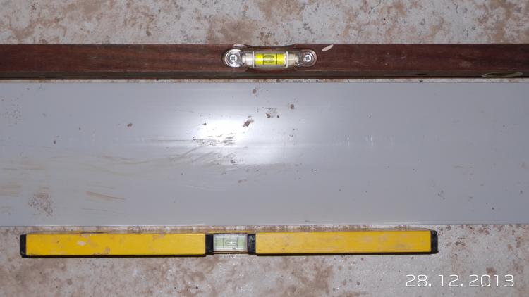

    wir lassen aktuell von einem Bauunternehmen eine DHH bauen - Rohbau ist fertig, Estrich kommt in Kürze. Bisher sind wir zufrieden und hatten keine großen Probleme *klopf auf Holz*.
    Nun wurde aber die Fertiggarage (Beton) eines namenhaften Herstellers aus NRW geliefert.
    Es ist eine überlange 9m Garage, die aus einer 6m Garage ohne Rückwand und einem 3 Meter Anbauteil besteht.
    Leider scheint etwas mit dem Anbauteil etwas nicht zu stimmen. Es scheint sich nach dem Giessen verzogen zu haben - evtl. noch zu feucht transportiert?

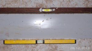

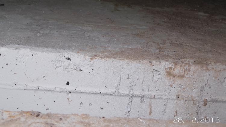

    Das 6m Teil steht eigentlich ganz gut, nur haben wir zwischen den beiden Teilen einen sehr unschönen Höhenunterschied im Innenraum: auf der rechten Seite sind beide Bodenteile fast gleichhoch, auf der linken Seite haben wir einen Höhenunterschied von ca. 5cm. Das ganze wurde mit einer Kunststoffschiene abgedeckt.

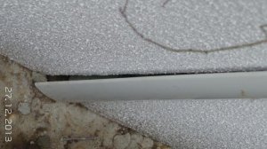

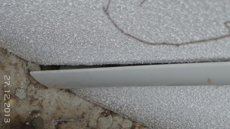

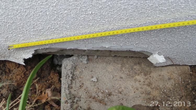

    Wenn man sich die die Aussenseite anschaut, sieht man an der rechten Seite in Bodennähe auch einen Versatz (siehe Bild).
    Der Witz ist aber, dass wenn man den Höhenunterschied im Inneren durch zusätzliche Montageplatten auf der linken Seite ausgleichen würde, würde sich der Versatz auf der rechten Aussenseite noch vergrößern - sprich das Anbauteil muss schief sein.
    Hält man eine Wasserwage an die Aussenwand des Anbauteils, sieht man eindeutig, dass Wand nicht lotrecht ist, sondern unten einen Bogen nach innen macht.

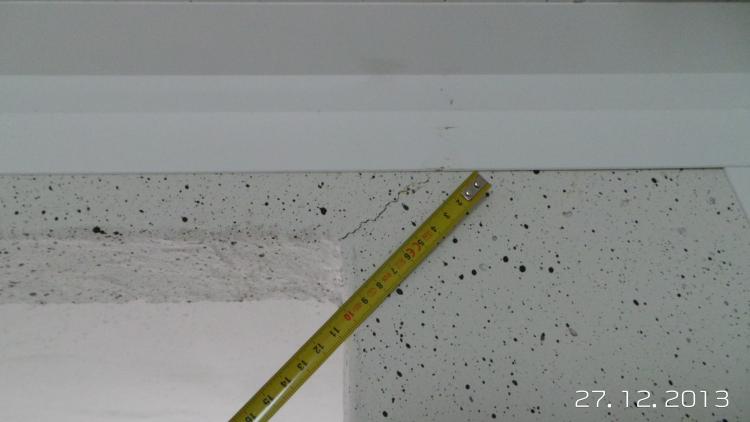

    Soviel zum Anbauteil - im 6m Teil haben wir jetzt an der Verstärkung im hinteren Bereich (dort wo sich normalerweise die Rückwand befindet) einen unschönen Riss entdeckt, der durch die gesamten 8 cm der Verstärkung geht und zum Teil 0,7mm breit ist (gemessen mit einer entsprechende Lehre) und weiter wächst. Es sind also deutlich mehr als die "üblichen" 0,4 mm.

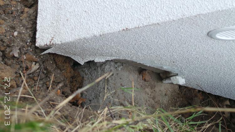

    Letztendlich kommt dann noch eine Abplatzung im Aussenbereich hinzu, die wohl beim Aufsetzen / Verrücken passiert ist.

    Riss im Inneren:
    Höhenunterschied im Inneren:
    Versatz an der Aussenseite:
    Abplatzung Aussenseite:

    Aber akzeptieren musst Du sowas natürlich nicht. 5cm Versatz ist ein Mangel, der so schon entspr. gerügt und sich drum gekümmert werden muss seitens der Firma.
    Weiteres Kommentar: Riss ist ebenfalls erstmal ein berechtigter Mangel.
