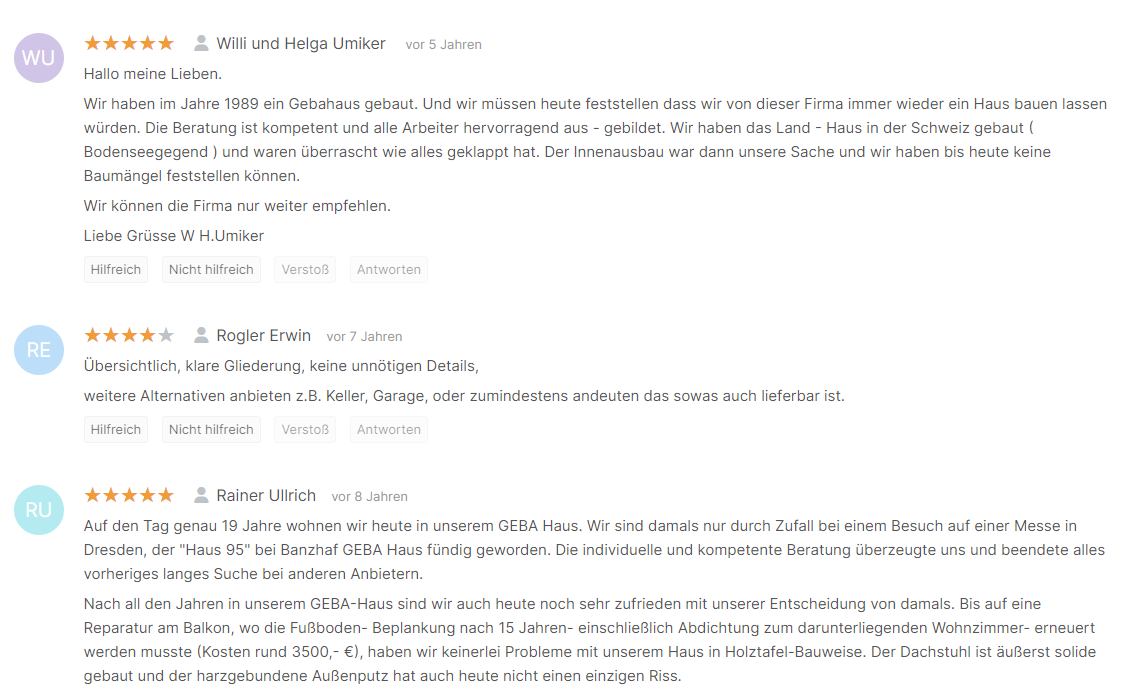

    Hat jemand auch Erfahrung was den Schall betrifft bei Fertighäuser aus dem Jahr 1999/2000 ? Und die Dämmung ? Hat hier jemand schon mal was von GEBA-Fertighaus gehört und Erfahrungswerte

    Wir haben zwischenzeitlich das Haus von innen besichtigen können. Die Garage schimmelt hier scheint Feuchtigkeit einzudringen. Ansonsten waren keine größeren Mängel ersichtlich. Leider konnten wir nicht auf den Dachboden. Danke an alle die hier geantwortet haben.
