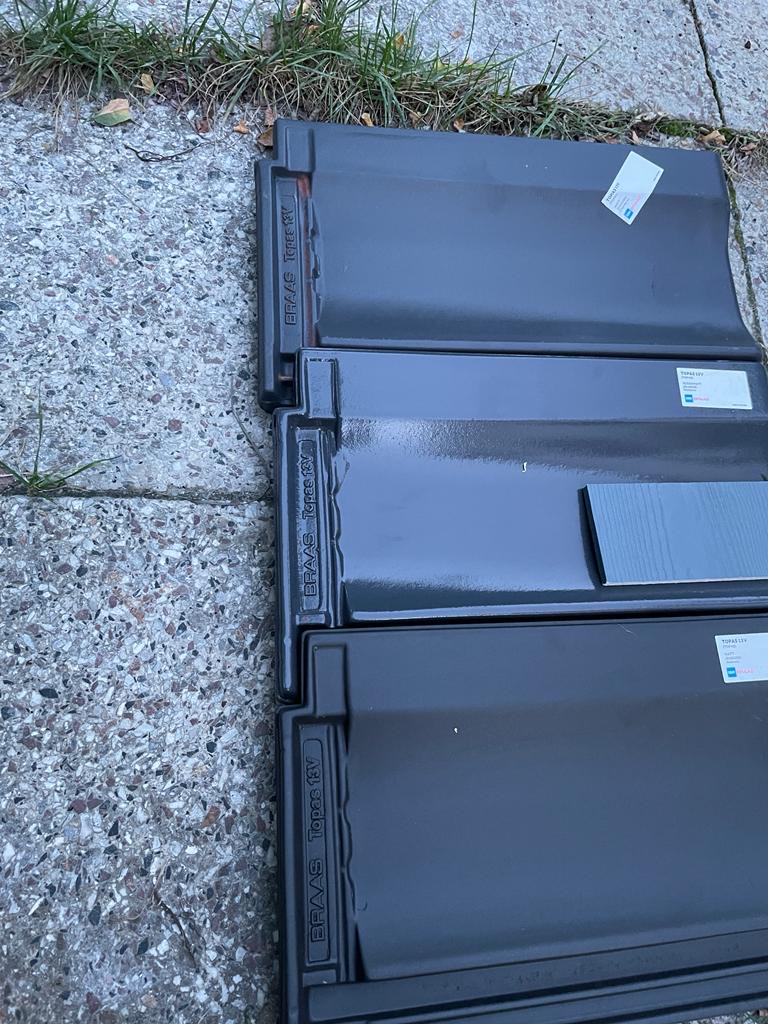

Diskutiere Fertigungstoleranzen Dachpfannen im Dach Forum im Bereich Neubau; Hallo zusammen, ich hätte gedacht, dass die Fertigungstoleranzen bei Dachpfannen im Millimeterbereich liegen. Die heute gelieferten Musterpfannen...

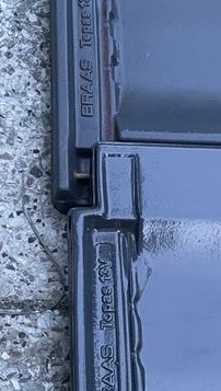

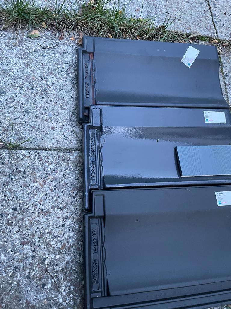

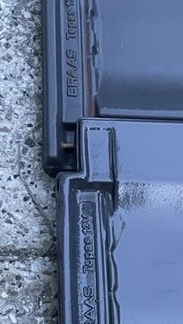

    Die heute gelieferten Musterpfannen sagen etwas Anderes. :mega_lol:
    und ja, unten sind sie bündig.

    Das ist mir schon klar. Aber ein Tonziegel aus einer Form der 1cm Längenunterschied hat. Das kommt mir viel vor.

    EN 1024 bis 300 mm max 1,5% ab 300 mm max 2,0% , abmessen kannst selbst :hammer:

    Wie gesagt, alles gut. Ich war nur erschrocken, dass die Toleranz hier komplett ausgereizt ist. Messschieber habe ich noch nicht genommen.
    Toleranzen sind ja normalerweise der worst case und werden sellten ausgereizt. Schon gar nicht bei einem genormten Industrieprodukt.
    Bei Autos sagt man ja auch dass, ein bestimmter Ölverbrauch noch in der Norm liegt. Aber wenn ein Auto 5L auf 10.000km verbraucht, ist
    das was gewaltig schief gelaufen aber noch in der Norm.
