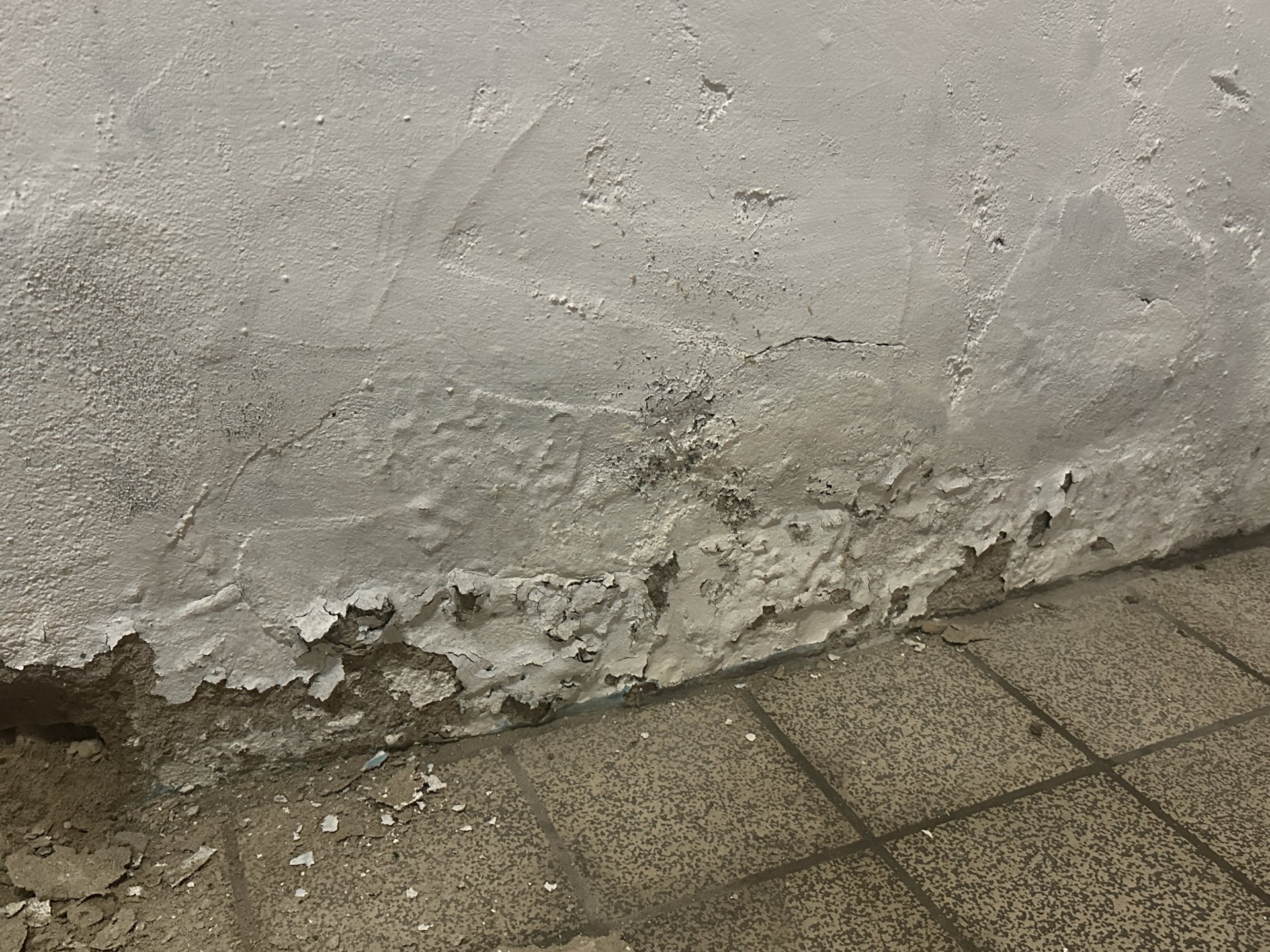

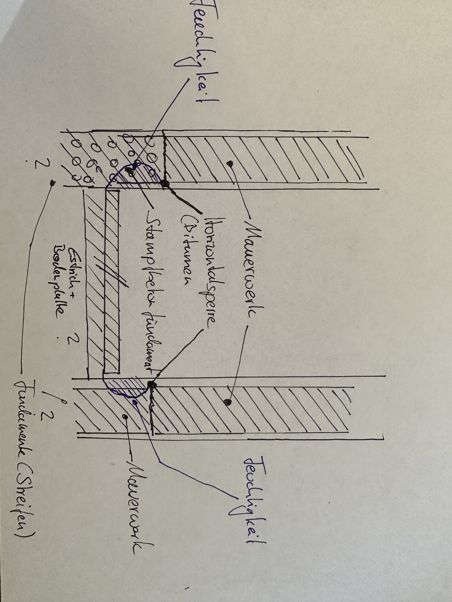

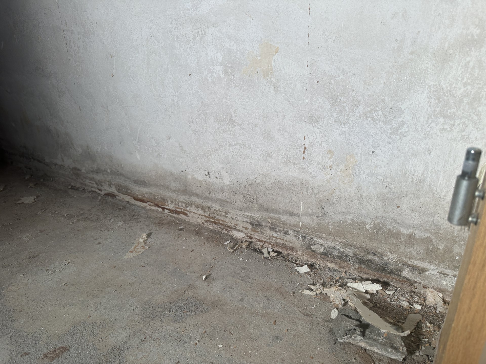

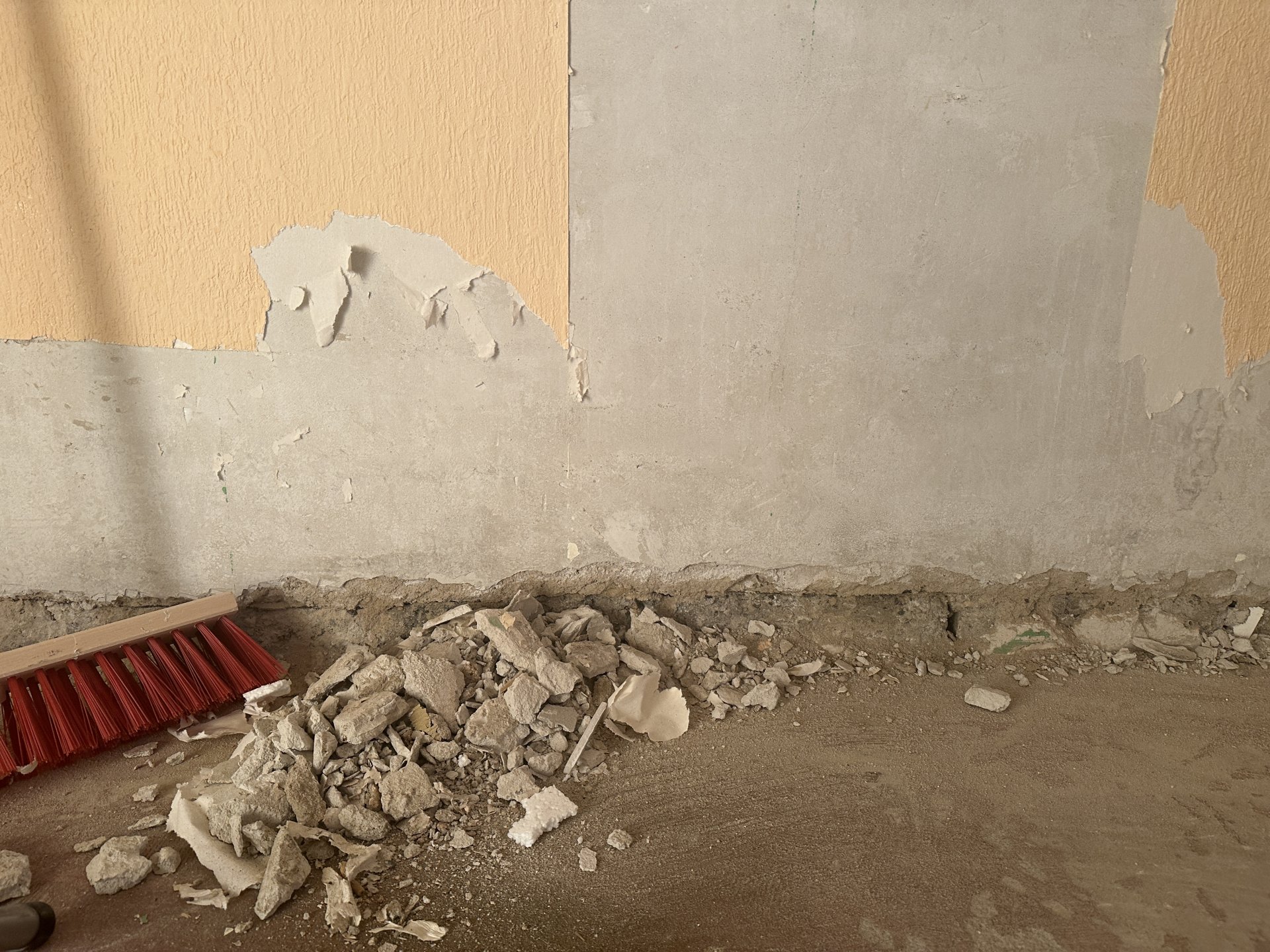

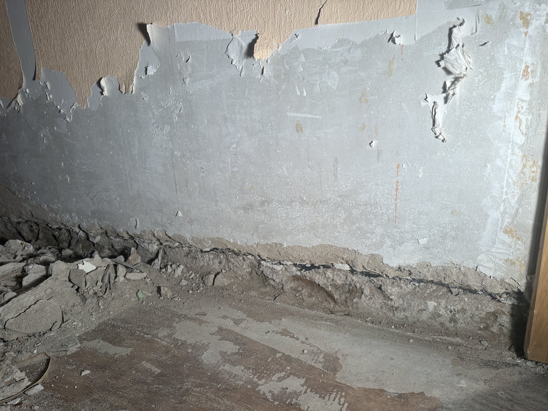

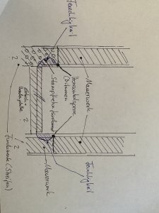

    Wir haben uns ein Haus Baujahr 1962 gekauft. Der Keller ist grundlegend trocken und auch teilweise Wohnraum (Hanglage), die Außenwände aus Beton sind mit einer bitumen Bahn gegen das Erdreich abgedichtet. Und trocken. Allerdings ist an vielen Innenwänden im Keller im sockelbereich die Wand feucht teilweise sogar mit putzaplatzungen. Dort wo gefliest ist ist alles gut. Ich habe die feuchten Bereiche abgeschlagen und folgenden wandaufbau entdeckt. Eine Horizontalsperre wurde eingebaut. Allerdings erst ca 10cm oberhalb der estrich Schicht. Ab der Sperre ist die Wand trocken. Der Estrich auf dem Boden ist völlig intakt, das Messgerät gibt aber auch eine erhöhte Feuchtigkeit von 40%. In den Wänden sind es 20% und im Sockel 80-90%.
    lösung:
    Das ging jetzt bis auf die wenigen Stellen wo der Putz abgefallen ist 60 Jahre gut.alle gefliesten Bereiche sind intakt. Daher würde ich die feuchten Stellen im Sockel abschlagen neu verputzen (mit sperrputz oder Sanierputz?) Dan einen abdichtungsanstrich und neu darüber Fliesen. Dan sollte ich die nächsten 50 Jahre wieder Ruhe haben? Was meint ihr? Welche sperrputz sollte ich verwenden oder reicht normaler zementputz der ja auch wasserdicht ist? Oder mache ich mir damit nur mehr Probleme weil dann zwar der Sockel dicht ist aber die Feuchtigkeit nun woanders sich seinen weg sucht? Wie gesagt es scheint nicht viel Feuchtigkeit zu sein. Das Bild ist von dem einen Raum der am schlimmsten befallen ist.

    Anbei die Bilder
