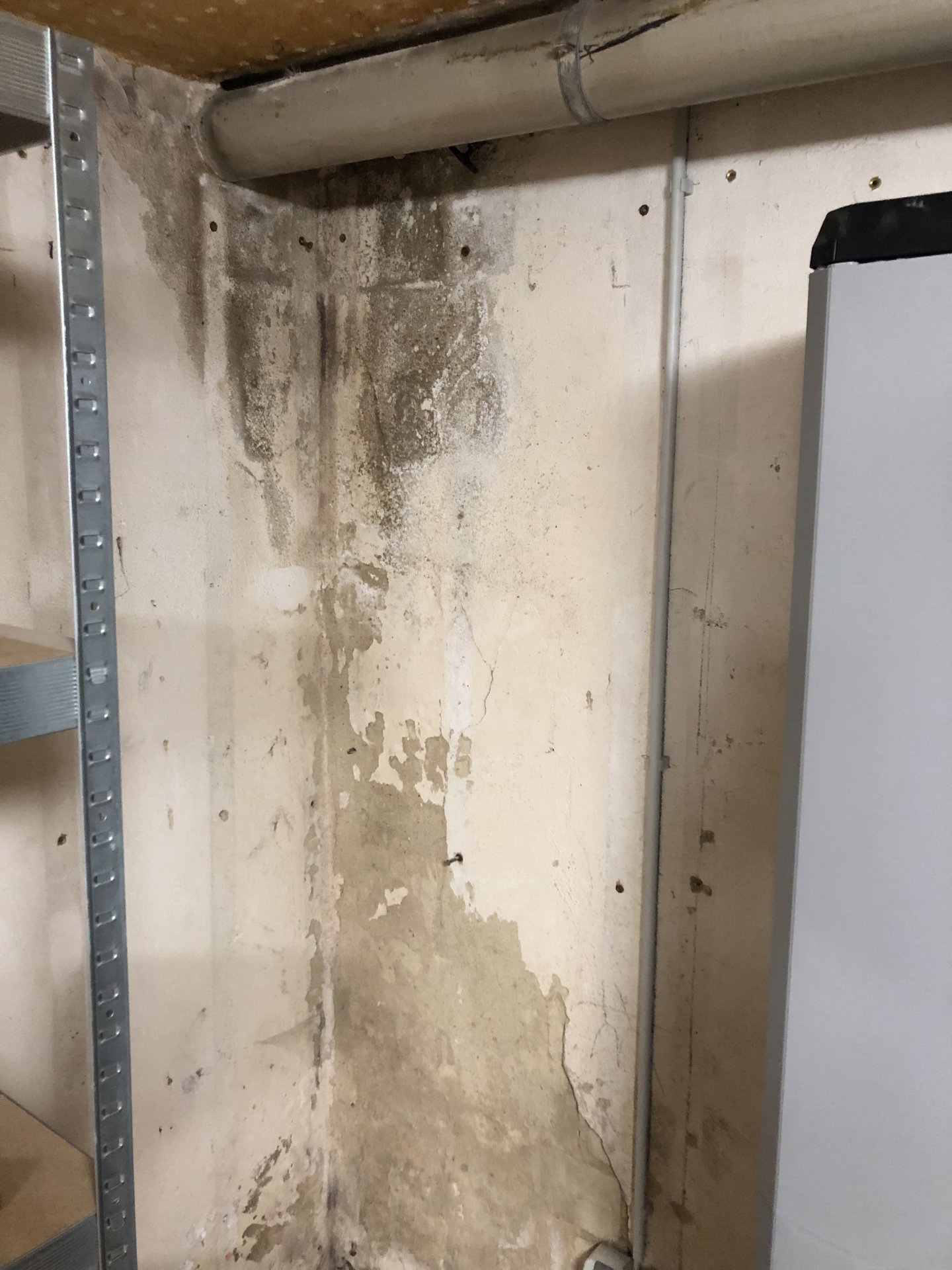

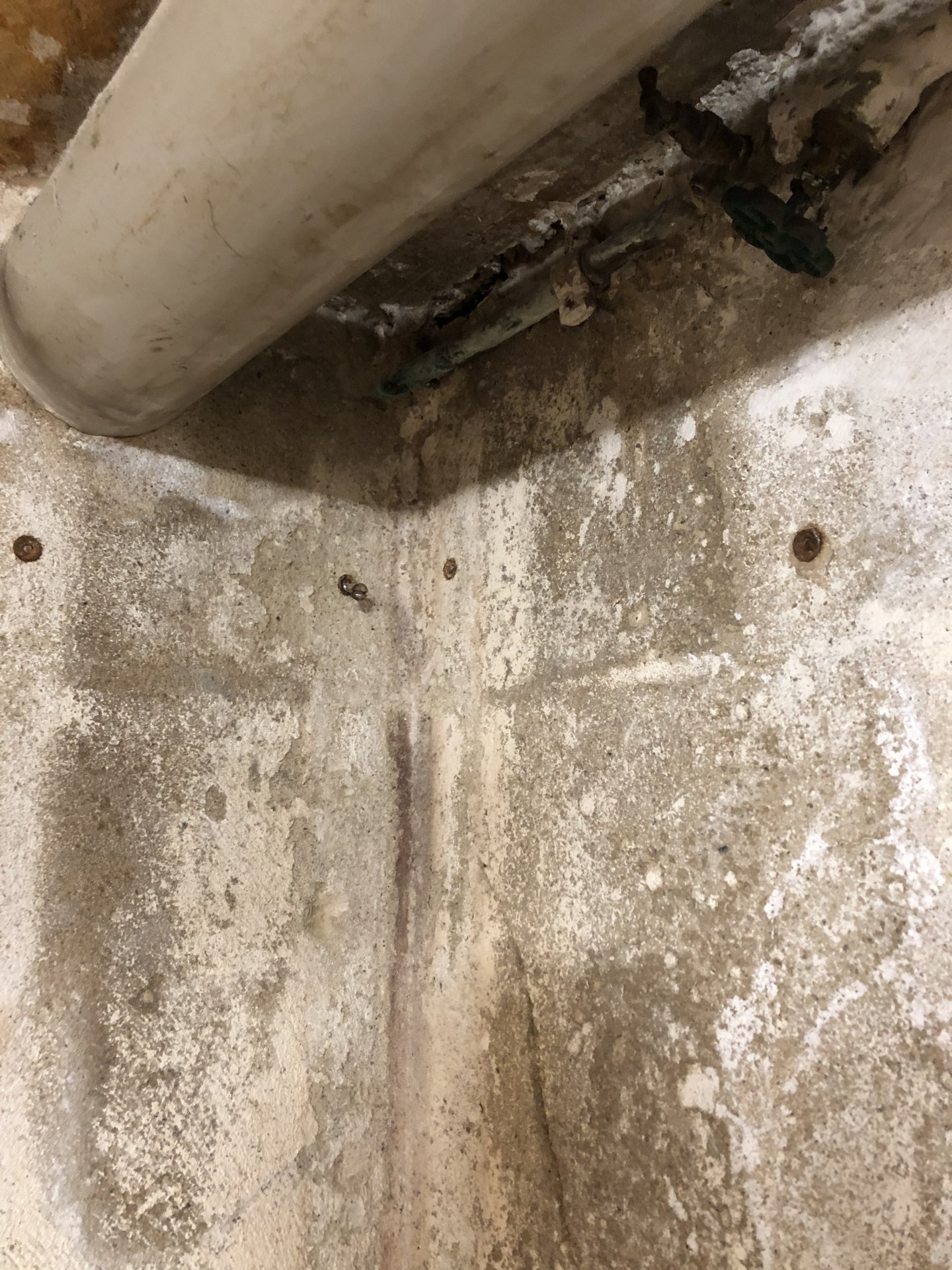

    Heute mal was zum grübeln. Meine Kellerwand ist in der Ecke feucht . Problem wo kommt es her ? Zum Teil aufsteigende feuchte das ist mir klar . Das ist im ganzen Keller teilweise so . Teilweise in den Ecken auch bis halbe Höhe der Wand .Aber an der Stelle geht es bis nach oben bis zur Decke und da kommt mein Problem . Dort sind drei mögliche Übeltäter .
    1. Mein Regenwasser Rohr das durch den Keller geht . Könnte es defekt sein ?
    2. daneben Kupfer Leitung zum außen Wasserhahn . Vielleicht mal Frost bekommen ?
    3. genau neben der Wand an der Stelle geht draußen vom Nachbarn auch noch das Fallrohr lang . es ist ein leicht versetztes Reihenhaus
    Wie finde ich den Übeltäter und wenn wir behebe ich das ganze ? Das regenrohr was bei mir rein geht, führt durch eine gegossene Terrassenplatte . Beim Nachbarn ist es ähnlich . Die Wasserleitung wäre noch das einfachste würde ich sagen

    für am wahrscheinlichsten halte ich das fallrohr. ist das geneau so antiquiert wie die wasserleitung? mal reingucken, ggf. aufgraben...

    Welches meist du ? Das vom Nachbarn oder es bei mir in den Keller kommt ?Ja leider ist das noch das alte Rohr aus den 60er Jahren . Da war mal ein Bekannter mit ner richtigen Rohr Kamera aus seinem Betrieb aber da konnte man nichts sehen weil alles dreckig war . Aufgraben ist eigentlich blöd weil es wie schon erwähnt durch eine gegossene Beton Platte führt . Ich könnte es erstmal versuchen in den Garten abzuleiten und hoffen das man eine Trocknung feststellt oder so

    Kann man ein kurzes Stück Rohrbogen nicht irgendwie selber von innen reparieren . Ich meine es gibt ja so IN TUBE verfahren und sowas was Firmen anbieten

    was heißt das genau? er kam mit seiner kamera nicht weiter? eine mögliche ursache ist in das rohr eingedrungene wurzeln - sind da büsche oder gar bäume in der nähe? da liegen wahrscheinlich noch alte tonrohre oder die ersten kg-rohre, die früher gerne ohne dichtung eingebaut wurden. wenn es da wurzeln erstmal reinschaffen, dann ist das rohr i.d.r. bald dicht. ggf. mit der rohrfräse freimachen...

    Nein nein so war das nicht gemeint . Da ist gleich das fallrohr dran und weit und breit keine Wurzeln. Auf der Kamerafahrt hat man nichts gesehen weil unten im Rohr Sand lag und ggf. Haar Risse oder so nicht zu sehen waren . Man hätte das Rohr Spühlen müssen . Kann natürlich gut sein das es von außen nur eingemauert wurde und nicht richtig abgedichtet . Ist ja schon alt das Haus

    hm, mir fehlt gerade etwas die phantasie, mach doch mal nen foto von draußen oder zeichnung, da komm ich ja ganz in tüddel mit deinen rohren...

    Dann lass halt das Rohr erstmal spülen und schau weiter ?

    Theoretisch könnte man ja eigentlich auch versuchen könnte das Rohr innen abzusägen und dann von innen zu gucken. Ich meine da kommt ja eigentlich auch gleich der Rohrbogen nach oben . Die Firmen machen doch auch nichts anderes als da so ne Art Epoxidharz Geschichte an die Außenwände zu drücken und wenn man vonn Innen da ran kommt ist es doch vielleicht gar nicht so aufwändig. Und Hinterher schiebt man ein neues KG Rohr drauf. Oder Übersehe ich hier was ?
