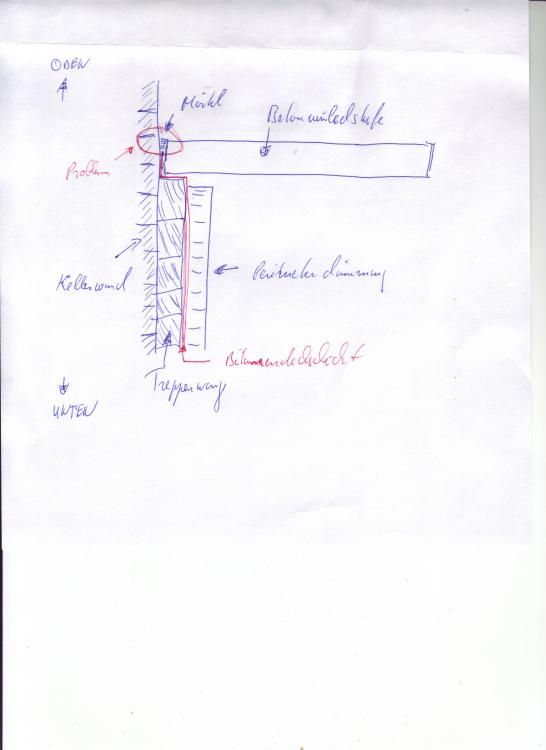

    Hallo Forum,
    ich habe eine feuchte Kellerwand an der Kelleraußentreppe. Das feuchte Areal ist ca. 1 qm groß, hat die Form eines Dreiecks. In der Spitze ist es ca. 50 cm hoch und ca. 2 Meter breit. Die Spitze des Areals beginnt etwa in der Höhe der dritten Stufe der Kelleraußentreppe.
    Die Kelleraußentreppe ist aus Betonwinkelstufen, die auf gemauerten Treppenwange liegen. Hausseitig ist die Treppenwange mit der äußeren Seite der Hauswand verbunden (vermutlich mit Mörtel etc.). Die Bitumendickschicht ist an der Hauswand senkrecht und an der Treppenwange sowohl senkrecht als auch auch waagerecht (auf dem jeweils obersten Stein der Treppenwange) aufgetragen. Damit liegt die Bitumendickschicht zwischen Treppenwangenstein und Betonwinkelstufen. An der Treppenwange ist zusätzlich noch eine Perimeterdämmung aufgeklebt. Zwischen Betonwinkelstufe und Kellerwand befindet sich handelsüblicher Mörtel (siehe zur Verdeutlichung die angehängte Skizze)
    Meine Vermutung ist nun, daß die Feuchtigkeit in der Kellerwand dadurch entsteht, daß Wasser über die Mörtelfuge zwischen Stufe und Wand auf die Treppenwange gelangt, sich dort wegen der zerstörten Bitumendickschicht ungehindert zwischen Treppenwange und Kellerwand verteilen kann und letzlich durch das Mauerwerk dringt.
    Folgende Fragen habe ich nun dazu an Euch:
    1. Entspricht der beschreibene Aufbau dem Stand der Technik. Insbesondere interessiert mich, ob es Stand der Technik ist, eine Bitumendickschicht über eine Treppenwange zu ziehen und mit einer Betonwinkelstufe zu belasten.
    2. Wie kann ich die o.g.Vermutung möglichst einfach bestätigen? Ist es z.B. möglich, die Mörtelfuge und Betonwinkelstufen so abzudichten, daß kein Wasser mehr über die Mörtelfuge nachläuft?
    3. Wie sähe ein effizienter Sanierungsplan aus? z.B. eine neue selbsttragende Treppenwange zu mauern, die alte wandschlüssige Treppenwange zurückzubauen und die Bitumendickschicht neu aufzutragen? Über Anregungen und Ideen würde ich mich riesig freuen.

    Sollte tatsächlich Wasser in die Fugen der Betonwinkelstufen und von dort in die Außenmauer eindringen, ist eine Demontage der Stufen nicht zwingend notwendig.
    Die Fugen zwischen den Stufen als auch der Übergang Treppenstufen/Hauswand kann mit Flüssigkunststoff und speziellen Dehn-Fugen-Einlagen abgedichtet werden (entweder auf Epoxy- oder PU-Basis).
    Dazu ist auf ca. 20 cm Höhe natürlich auch der an der Hauswand befindliche Putz abzuschlagen (Abdichtungsebene ist die Mauer) und die Stufen sind bis auf das Beton-Korn anzuschleifen.

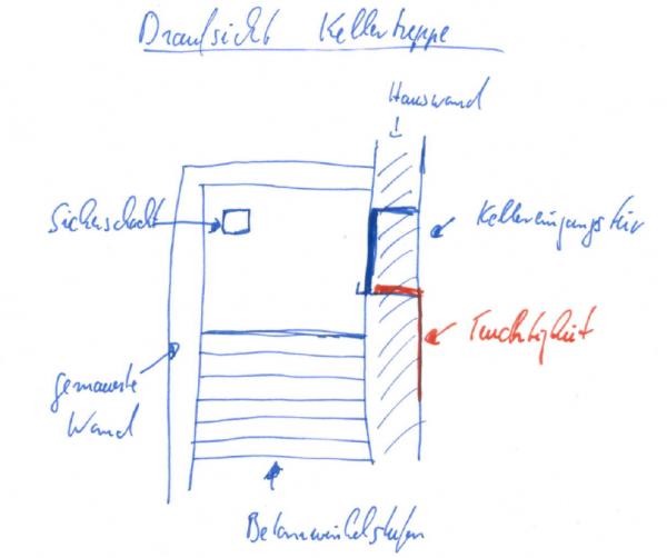

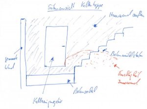

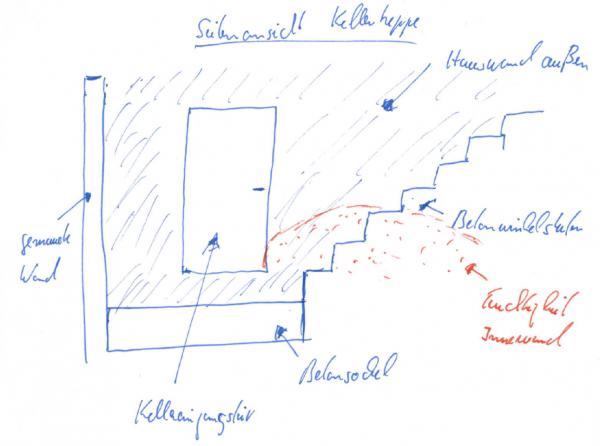

    danke für die Einschätzung. Zunächst sei noch einmal auf den Aufbau der Hauswand eingegangen:
    Die Hauswand besteht Kalksandstein. Von innen ist die Wand verputzt. Von außen verklinkert. Meine Annahme ist, daß zwischen Kalksandstein und Klinker Mörtel existiert. Nun zu den Fragen:
    Ad 1.) Auf der anderen Seite liegt die Betonwinkelstufen ca 4 cm in einer Wand, die den Treppenschacht vom Erdreich abgrenzt. Insofern: Ja es ist gemauert, allerdings nicht als separate Treppenwange.
    Ad 2.) Noch einmal eine kurze Erklärung: Es handelt sich um eine Außentreppe, die auf einem ca. 15 cm dicken Betonsockel endet. Das Wasser läuft mit einem Gefälle von 2° in einen Sickerschacht. Das Haus steht auf sehr sandigem Untergrund, so daß das Wasser sehr schnell versickert. Der Betonsockel schließt nach meinem Verständnis unten der Bodenplatte ab und endet ca. 10 cm unterhalb der Kellereingangstür.
    Grundsätzlich weisen die Betonwinkelstufe und der Betonsockel schon das richtige Gefälle auf (nach außen und in Richtung Sickerschacht), insofern vermute ich, daß die Feuchtigkeit über die Wand-Stufen-Fuge eindringt.
    Zum Thema Estrich sei noch gesagt: Das Wasser staut sich in der Tat: Unter dem Estrich im inneren des Kellers. Noch meinem Verständnis steht dort eine „Lache“, die etwa so groß ist wie der beschriebene Wasserfleck. Das haben wir über die Estrichfuge ermittelt.
    Ad 3.) Auch hier haben wir ein Problem. Der Betonsockel, auf dem die Treppe endet, schließt direkt am Klinker der Hauswand an. Erschwerend kommt hinzu, daß auf dem Sockel noch nachträglich ein Streifen (ca 5. Cm) betoniert wurde, der Wasser direkt an die Hauswand leitet. Damit drückt das Wasser auch hier in die Hauswand. Da der Sockel ober unterhalb der Türschwelle endet, fließt das Wasser auf die Bodenplatte und verursacht oben beschriebene Lache. (siehe hierzu die Zeichnungen)

    Die meines Erachtens richtige Vorgehensweise (d.h. so machen wir es als Abdichtungsbetrieb) ist:
    A. Betonstufen
    1. Entfernung des Klinkers der Hauswand incl. Mörtel, so das die blanke Mauer zum Vorschein kommt Höhe: ca. 25 cm über den Stufen
    2. Anschleifen der Betonstufen
    3. Auftrag von ca. 10 mm Dichtputz zur Schaffung eines trockenen und ebenen Untergrundes auf die Außenwand.
    4. Nach Trocknungszeit von 1 Woche: Aufbringung eines Flüssigkunststoffes (inc. Spezialvlies), wobei alle Innen- und Außenecken zur Mauer hin mit speziellen - elastischen Eck-Winkeln versehen werden.
    5. Schutz der Abdichtung der Stufen z.B. mit Fliesen oder einem "Steinteppich" (Spezialkies mit PU-Bindemittel) und der Hauswand z.B. mit Sockelputz oder Klinker.
    B. Betonsockel / Türrahmen:
    1. Entfernung des Estriches, Absaugen des Heraustretenden Wassers und Trocknung
    2. Anschleifen Betonbodenplatte
    3. Bohrung 50 mm in erste Stufe und Verlegung Kunststoffrohr um aufstauendes Wasser unterhalb der Treppe in Abfluss einzuleiten
    4. Entfernung Putz ca. 20 cm
    5. Hohlkehle an Abgangsmauern und erste Stufe
    6. Trocknung 1 Woche
    7. Flüssigkunststoffabdichtung wie bei Treppe mit Innenwinkeln und Außenwinkeln zur Hausmauer
    (Speziell Anschleifen des Türrahmen und Abdichtung nicht vergessen!)
    8. Neusetzen des Abflusses
    9. Neuer Estrich
    C. Eventuelle Estrichdämmschichttrocknung des Kellers.

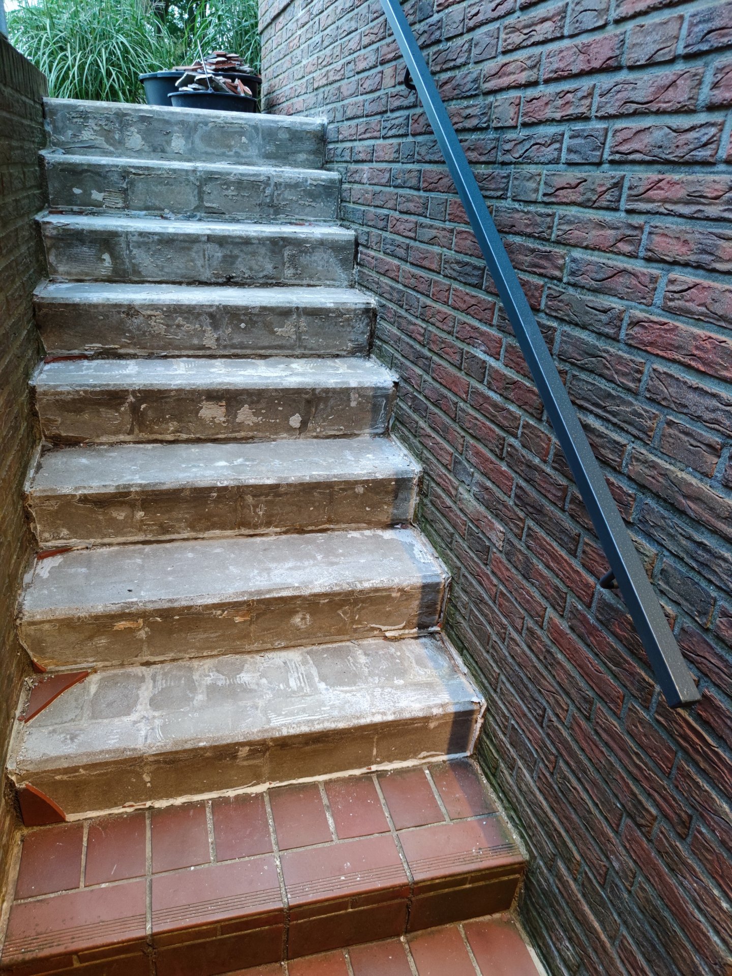

    Schade dass das Thema nicht fortgeführt wurde, habe genau das gleiche Problem und bin nun seit gestern Abend dran.
    Wollte die Fuge zwischen Wand und Treppenstufen nun mit MEM Water Stop abdichten und darauf dann neu verfliesen. Nur stellt sich mit die Frage mit der Restfeuchtigkeit bzw. vielleicht sogar Restwasser.
    Das mit der Kernbohrung und dem KG Rohr habe ich tatsächlich auch nicht ganz verstanden.
    Anbei ein Foto wie es bei mir aussieht. Die Fugen zur Hauswand weisen deutlich Risse auf, die Fliesen vorher konnte ich nahezu ohne Mühe lösen, weil sie keine Haftung mehr hatten. War alles durchnässt darunter.
