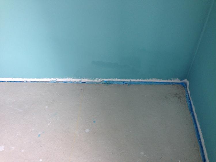

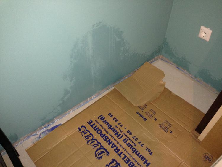

    Unser Haus wurde von einem GÜ erstellt. Einzug und Abnahme im Januar 2014. Sonderleistungen wurden separat mit den Subs geregelt.
    Nun zum Problem: im April haben wir festgestellt, dass unser 2ter Aussenwasserhahn (Sonderleistung mit Sanitärfirma) nicht dicht ist - somit ist Wasser in das Mauerwerk gelaufen und hat ein Zimmer ringsum "in Wasser gestellt". Sorry der Ausdrucksweise, aber ich bin kein Handwerker mit entsprechenden Fachjargon.
    Im Zimmer selbst wollten wir in Eigenleistungen den Fußboden selbst verlegen.
    Sanitärmeister stellte das Leck am Aussenwasserhahn ab und riet uns, immer schön zu heizen und zu lüften, sodass das Wasser hinter dem Estrich wieder aus den Wänden kann. Soweit, so gut (oder auch schlecht)

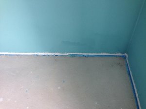

    Hier der Schaden von damals:

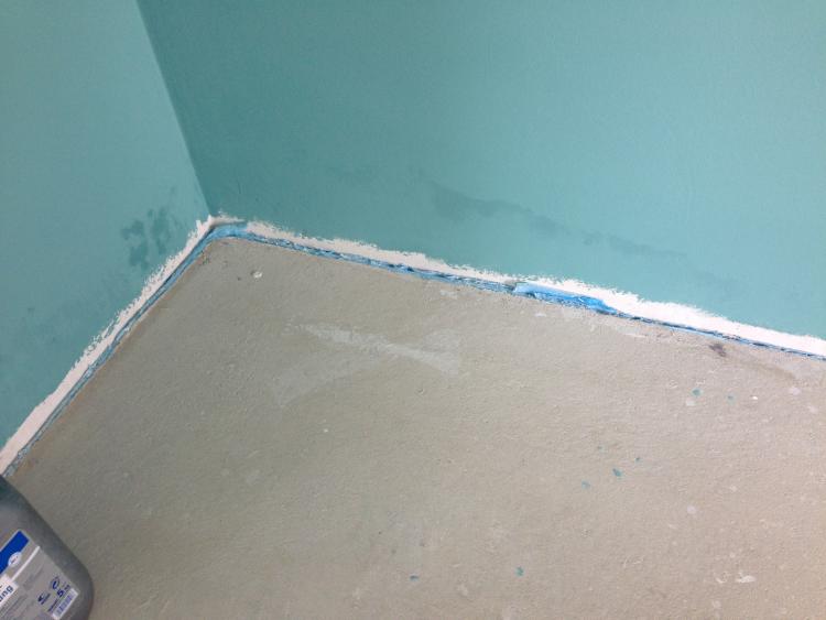

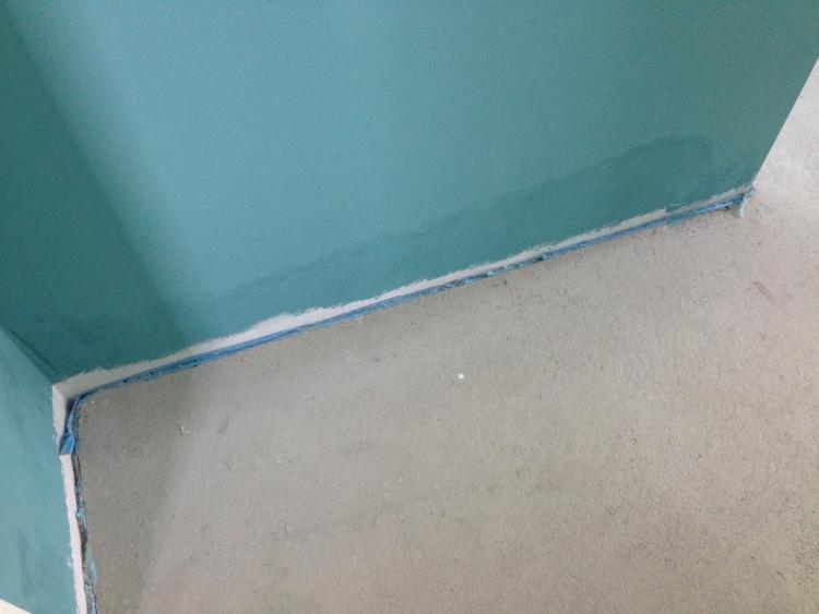

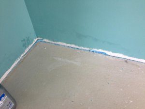

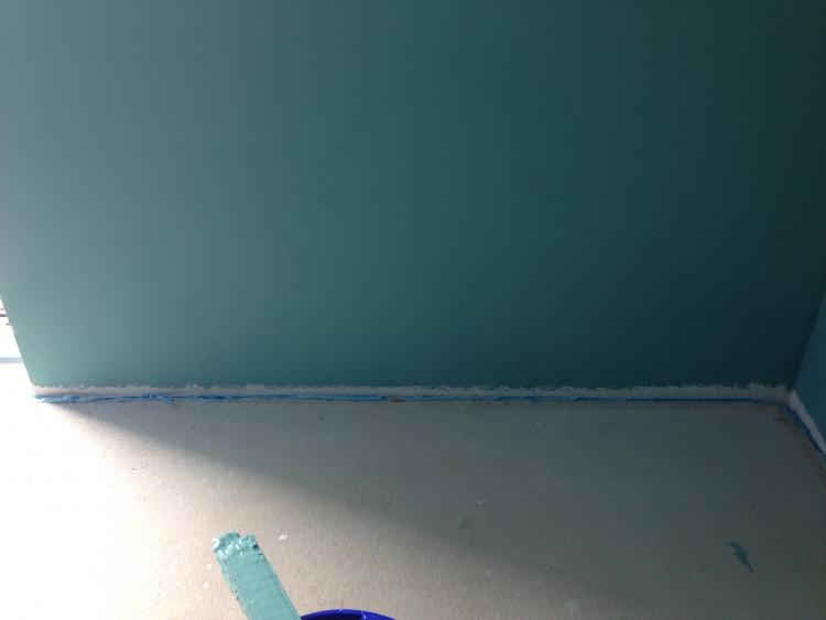

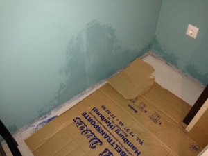

    Nun, nach einem halben Jahr, kann man zwar erkennen, dass sich der Schaden minimiert hat, aber es ist auch offensichtlich, dass noch Restfeuchte im Mauerwerk steckt.
    Kann man dennoch unbedenklich den Fußboden mit Parkett belegen? Wie verhält es sich, wenn man an einer Wand einen Schrank stellt? Schimmelgefahr?
    Schande auf unser Haupt, dass wir uns jetzt erst drum kümmern :(
    Es dankt für Antworten

    bautrockner?

    Die Sanitärfirma bzw. GÜ hat den Schaden verursach und muss die Trocknung bzw. Kosten übernehmen. Heizen und lüften ist keine Trocknung, wie lange soll das dauern?
    Schimmel gefahr hat man auch unter dem Estrich und zwischen Estrich und Wand wo man nichts sieht.

    Ich denke, da es eine Sonderleistung war, hat der GÜ wohl nichts damit zu tun. Es ist jetzt 1/2 halbes Jahr her.
    Dumm ist, dass wir den Raum im Sommer als Lagerraum aussen vor gelassen haben... dort lagern halt die nicht aufgebauten Möbel für diesen Raum...

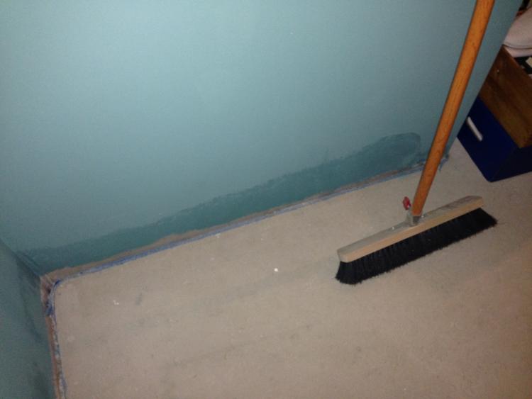

    Wir haben jetzt "spasseshalber" mal den unteren Bereich nachgestrichen - übrig bleibt eine Restfeuchte in ca. 20 cm Höhe in beiden Ecken (siehe die letzten beiden Fotos).
    Dort wollten wir auch eigentlich den Schrank (3 Meter-Schiebetürenschrank) aufbauen.
    Wenn es wirklich ein Problem werden könnte, würde wir uns nochmal einen Bautrockner besorgen und den ein paar Tage laufen lassen.

    Euer Vorgehen war suboptimal! Der Sani-Mensch hätte auf seine Kosten einen Bautrockner aufstellen und nach Abschluss der Maßnahme die Feuchtigkeit von Wand und Boden prüfen sollen.

    Nicht einfach einen Bautrockner, sondern eine mechanische Estrichtrocknung!!!
    Und zwar auf Kosten des Sanilöters!
    Ausserdem sollte man mal klären, wie ein defekter Aussenwasserhahn ein Zimmer innen fluten kann. An sich sollte es da so etwas wie die Vertikalabdichtung des Mauerwerks geben!

    Es wird vermutlich eine frostgeschützte Außenarmatur sein, bei der die Mimik auf der Innenseite der Wand liegt.

    Wir haben jetzt einen Bautrockner geholt! Mal schauen, wieviel Feuchte noch im Zimmer steckt - ob in den Wänden oder im Estrich... aber wir sehen jetzt ja nur noch den oberen feuchten Rand, vom Boden kommt nix nach.
    Die Rechnung bekommt der Sani-Fachmann!

    Ja...diese Vorgehensweise ist nicht i.O.:
    Sani muß die Gelegenheit bekommen den Mist zu korrigieren. Selber machen kann dann dazu führen, daß die Rechnung zurückkommt mit dem Hinweis, daß er (der Sani) das ja viel günstiger gemacht hätte. Zudem laufen die Bautrockner über Strom.....und zwar so richtig. Auch diesen müßte man abrechnen (zählen).
    Die Feuchtigkeit unter dem Estrich aber bekommt man damit auch nicht weg.

    Das wird ohne vorherige fristsetzende Aufforderung zur Beseitigung der Mangelfolgeschäden (Einwurfeinschreiben) nicht funktionieren. Ihr könnte es natürlich versuchen, ob er freiwillig zahlt, aber einen Anspruch darauf habt ihr nicht.
    Der Sani-Fachmann soll einfach seine Betriebshaftpflichtversicherung (so er eine hat) einschalten. Solche Mangelfolgeschäden sind vom Leistungsumfang normalerweise umfasst. Wenn er das macht, könnte es auch sein, dass dessen Versicherung die professionellen Trocknungsmaßnahmen organisiert. Große Versicherungen haben dafür oft Firmen "an der Hand".
