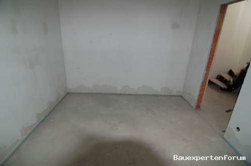

    hallo zusammen,
    ich bin zwar neu hier, hab mein Problem aber lang hier gesucht aber noch keine Lösung gefunden...
    ich probiers mal zu beschreiben:
    Mein Haus ist noch im Rohbauzustand, d.h. Estrich und Putz ist drauf aber noch keine Fliesen. Das Haus steht schon seit mindestens August 2007 mit Dach !
    Seit ein paar Tage ist nun an den Wänden in zwei von drei Kellerräumen (also im "Vorratskeller" und "Heizungs- und Waschraum" NICHT im Hobbyraum) Feuchtigkeit am Boden und an den Wänden vom Boden aufsteigen zu erkennen. so eine Art "Wolkenform" im Bereich der zukünftigen Sockelleiste.
    Woher kann das so plötzlich kommen ?
    Die letzten Tage hatten wir hier zwar starke Unwetter und auch schwüle feuchte Luft aber irgendwie glaub ich nicht dass die Feuchtigkeit von unten, also vom Erdreich, kommt. Das Grundwasser ist weit weg und starke Unwetter hatten wir ja wohl die letzten Jahre auch oft genug. Diese Spuren sind aber frisch!

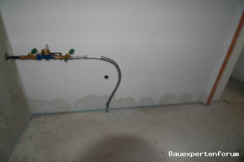

    Es ist noch hinzuzufügen, dass der Sanitärinstallateur neulich im Haus war und die Rohinstallation der Bäder vorbereitet hat (und nach seinen Angaben auch abgedrückt). Zudem ist auch noch der Hauswasseranschluss angeschlossen worden.
    Kann das vielleicht damit zusammenhängen?
    Der Bauträger hat aber an einer kleinen Ecke im Vorratsraum den Estrich geöffnet. Es war aber nichts nasses zu spüren !!
    Hat jemand vielleicht noch eine Idee vorher das kommen könnte?
    Kann das wirklich Kondenswasser sein?
    Geht das wieder weg?
    Vielen Dank für Eure Meinungen und Ratschläge.

    Also für mich sieht das nicht nach Kondensat aus!
    Eher doch ne Undichtigkeit. Entweder der Kellerwanne oder eher einer Leitung (die Hauptwasserleitung ist offenbar unter dem Estrich geführt).

    und nun?
    danke für deine antwort, julius.
    Ich hab zwar noch keine Kondesat gesehen und weiss deshalb nicht wie das aussehen soll, aber das bildet sich doch normalerweise wenn dann oben, oder ?
    Leitungsschaden wäre natürlich fatal.
    Wie kann man das überprüfen und welche Lösungen gäbe es dann, den Schaden zu beheben?

    Hallo Martini,
    bei uns sah es genauso aus, wie auf deinen Fotos: 2 Kellerräume und Kellerflur waren betroffen, der 4. Raum war trocken. Wasser drückte von unten durch den Fußboden und im kleinen Abasserschacht stand ständig Wasser.
    Jetzt nach 13 Jahren (!) haben wir das Beweissicherungsverfahren gewonnen. In unserem Fall lag es an der nicht tief genug verlegten Ringdrainage.

    offenes Treppenhaus offene Kellertür eigentlich das erste Anzeichen
    für Kondensat ... grad bei den derzeitigen Luftdrücken, einfach
    ne Bohrmaschine nehme und 2-3cm dort reinbohren ... ist das
    Bohrgut trocknen dann ist´s Kondensat :shades

    mal hinter den Randstreifen gucken (tiefer) da müsste es trocken sein wen nes Kondensat wäre

    neuester Stand.
    Vielen Dank für Eure Antworten.
    Das "Problem" hat sich wohl hoffentlich nun geklärt:
    Der verantwortliche Bauleiter meinte, dass während der Bauphase für die Wohnanlage ausgerechnet mein Hauswasseranschluss als Bauwasser für die gesamte wohnanlage diente.
    Dort sei wohl etwas "gepritschelt" worden.... - > also wohl nicht mit Wasser gespart ist meine Meinung.
    Daraufhin ist das Wasser von der Bodenplatte oder Estrich die Wände hochgezogen.
    Ich habe nun mit dem Gann-Messgerät die Feuchte und einer Wärmebildkamera die Temperatur gemessen. Es ist alles normal trocken und nirgends Verdunstungskälte festzustellen.
    Nun fräst der Maler die Flecken ab und streicht drüber.
    Und wir hoffen dass sich das Problem aufgelöst hat und nicht wieder entsteht, das wir ausgeschlossen haben, dass es aufgrund von Undichtigkeiten der Leitung entstanden ist.

    DAnn würde ich aber auch unter den Estrich gucken wenn da Dämmung ist...
