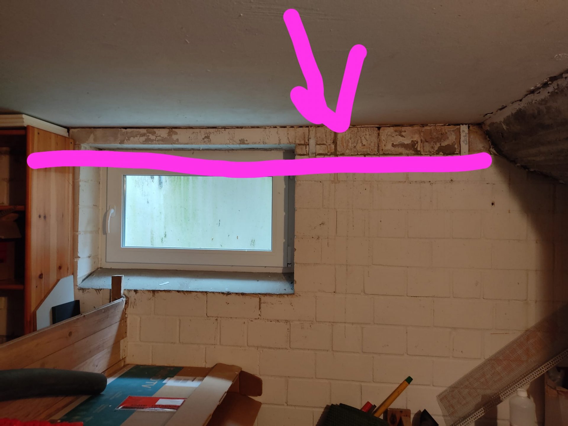

    Hallo liebe Experten,
    in einem Kellerraum unter der Garage ist die obere Steinreihe feucht. Die Steine/Wand unterhalb ist trocken.
    Kann ich hier durch geringen Aufwand Abhilfe schaffen oder muss ich für eine vernünftige Lösung den großen Aufwand betreiben (komplette Außenwand freilegen und neu abdichten)?
    Über eure Expertise würde ich mich freuen :)

    um der sache auf den grund zu gehen, würde ich zunächst an der außenwand entsprechend tief graben, möglicherweise ist die ursache ein defektes regenwasserrohr...
