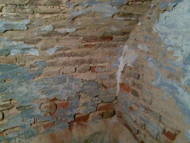

    in unserm ca. 100 Jahren altem Haus haben wir einen kleinen Gewölbekeller, den wir gerne sanieren möchten.
    Der Keller an sich ist normal feucht (kein Schimmel), aber der Mörtel zwischen den Steinen löst sich bereits auf und einzelne Steine sind schon abgebrochen und runtergefallen. ( Siehe Bild [​IMG]) Von außen kann ich hier nichts machen, da drei Seiten nicht zugänglich sind.
    Ich habe einige Handwerker kommen lassen, von denen jedoch fast jeder seine eigene (beste) Lösung favorisiert und die dann mit Preisen kommen, dass mir schwindelig wird. Einer hat mir noch nicht einmal ein Angebot gemacht, sondern meinte nur 240,00 € / m² ohne seine Leistungen näher zu beschreiben. Das wir hier nicht über ein „Low-cost“ Projekt sprechen ist mir auch klar, aber ich möchte auch nicht die Katze im Sack kaufen.
    Wer kann mir einen Tipp geben, wie und womit ich so eine Sanierung technisch am besten aufbaue und wo ich einen Spezialisten hierfür finde.

    Spezialisten... werden sich alle schimpfen die sich das ansehen....
    Besser einen Fachmann der nicht mit der Durchführung der Maßnahme betraut ist engagieren... Also nicht der wirtschaftliche Gegner ist, sondern neutral und Lösungs - und nicht Gewinnorientiert arbeitet.
    Adressen dürfte es bei der Handwerkskammer geben....
    Gewerk wäre hier mit Sicherheit das Maurerhandwerk...

    sieht übrigens nicht so dramatisch und auch nicht wirklich nass aus...

    Verfahrensweise wie von Robby grob umrissen ist schon OK.
    Was Sie für Sich aber erst einmal beantworten sollte wäre - was wollen Sie erreichen?
    Wie soll der Keller genutzt werden?

    der Keller soll später einmal als Sauna genutzt werden. Vorerst jedoch nur als Lagerraum.

    Und wer hat einen Vorschlag zur Instandsetzung gemacht?
    Ich beschäftige mich seit 1970 mit diesen Problemen.
    Meine Erfahrung ist, lassen Sie die Wände feucht, die faulen nicht und gehen auch nicht kaputt.
    Die Oberfläche bearbeite ich nach dem von mir entwickelten I-Bausystem.
