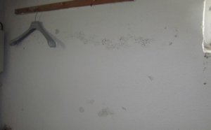

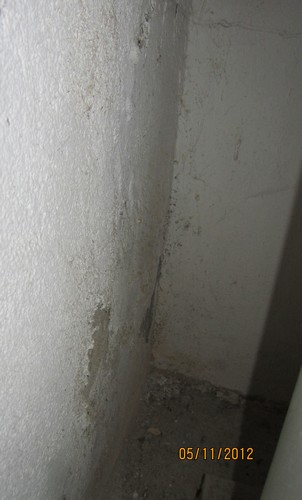

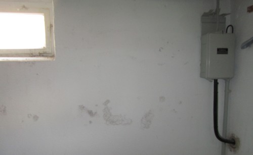

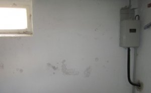

    Hallo zusammen! Wir haben einen Altbau aus dem Jahre 1935 gekauft - insgesamt guter Zustand, - Dach, Fenster, Heizung alles neu, aber der Keller......
    Jede Kellerwand ist etwas feucht, d.h. Ausblühungen (Salz oder gar Salpeter?). Es wurde bereits mal eine Horizontalsperre eingebaut (unterhalb der Kellerdecke, EG ist auch trocken). Desweiteren ist wohl ein Sanierputz auf den Innenwänden, aber da blühts durch. Es riecht eigentlich nicht muffelig und der Boden ist trocken (Betonböden bzw. in zwei Räumen Naturböden mit Tonplatten).
    Die Frage ist nun, sollen wir da gleich ran, oder einfach mal lassen?
    Wenn ja, von außen alles auf, und Drainage etc rein?
    Ich hab mal ein paar Bilder eingestellt um das Schadensbild deutlich zu machen! Danke für jeden konstruktiven Hinweis.

    nicht gleich wild um sich schlagen.
    dein sanierputz, wird ein opferputz sein
    und erfüllt seinen zweck.
    googel mal nach opferputz.

    Wie werden Räume genutzt bzw. wie sollen die Räume genutzt werden?
    Ich würde hier nicht von einem Schadensbild sprechen, der Keller ist immerhin fast 80 Jahre alt, und war wohl nie als Wohnzimmer gedacht. Mich würde eher wundern wenn alles tadellos und perfekt aussehen würde, dann käme mir vielleicht auch der Gedanke, dass hier etwas versteckt werden soll. Aber so wie es auf den Bildern zu sehen ist, da wüsste ich nicht, warum hier Handlungsbedarf bestünde.

    Vielen Dank für die beiden Antworten. Hört sich ja durchaus ermutigend an, wobei wenn ich jetzt die Bilder anschaue, diese das Schadensbild doch etwas "verniedlichen". Ich denke trotzdem, dass ich nun die ganze Sache mal beobachten werde und je nach Verschlimmerung handeln werde....

    Ich hab das gleiche Baujahr und kann auf den Bildern ebenfalls keinerlei Schäden entdecken. ;)
    Mach dich mal sicherheitshalber schlau, wie man so einen Keller richtig lüftet. Kurz gesagt: Fenster grundsätzlich zu, keine Warmluft aus der Wohnung sollte in den Keller ziehen können. Lüften nur wenn es draußen kühl und trocken ist.
    Zwei, drei Jährchen würde ich mir mit der "Beobachtung" mindestens Zeit lassen. Ihr habt doch bestimmt noch andere Baustellen, hm?

    Sanierputz im Keller (ohne Abdichtung) ist das verkehrteste was man machen kann. Man trocknet die Oberfläche ab und sorgt somit dafür, dass dann mehr nachwandert.
    Dabei wandern auch Salze mit und kommen bei Trocknung mit an die Oberfläche. Wasser verdunstet und dann kommt es zu einer Volumenvergrößerung und auch zum Spreng-druck.
    In Ihrem Falle ist dies jedoch sicher nicht tragisch und das Haus hat gute Chancen die nächsten 500 Jahre zu bestehen.
    Also auch abwarten und vorab nichts unternehmen.
