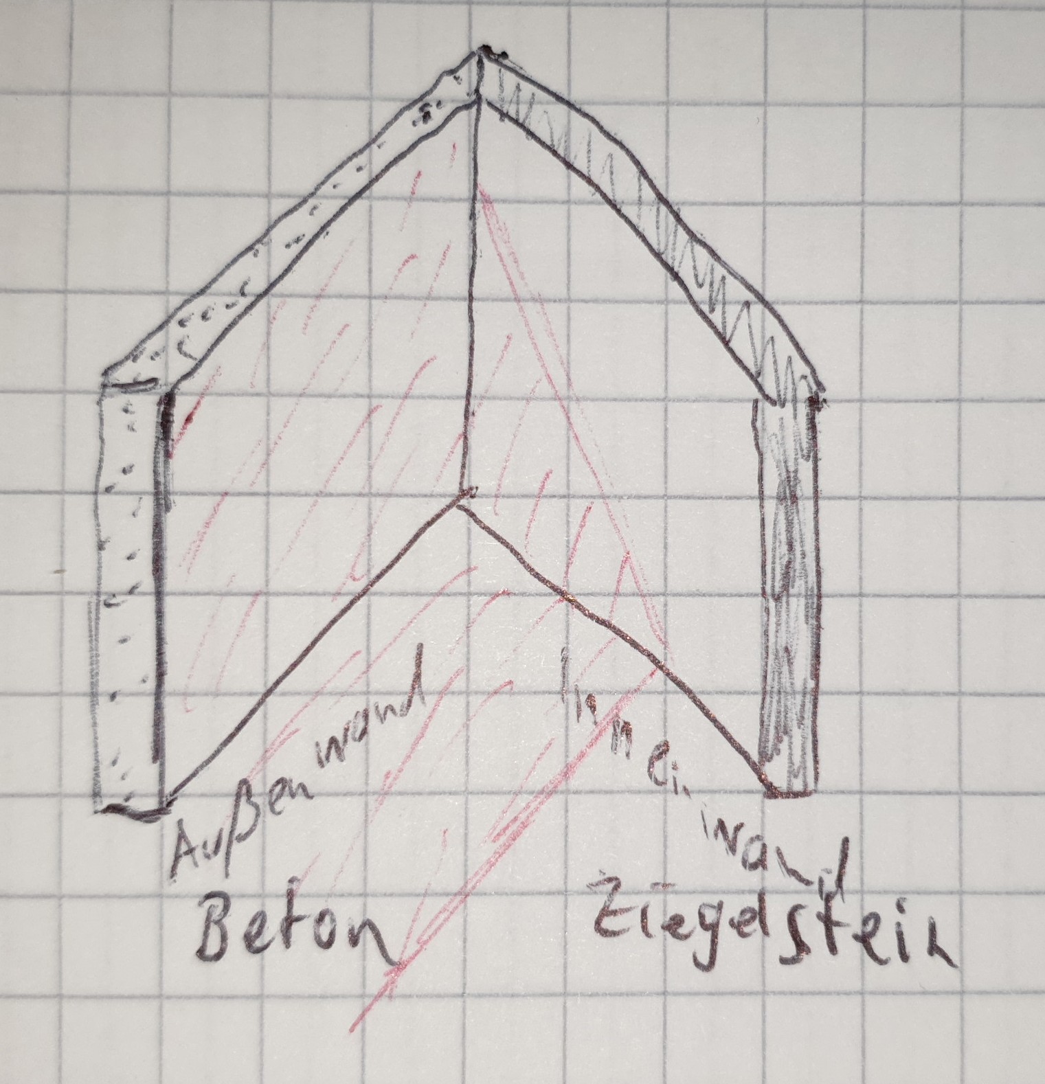

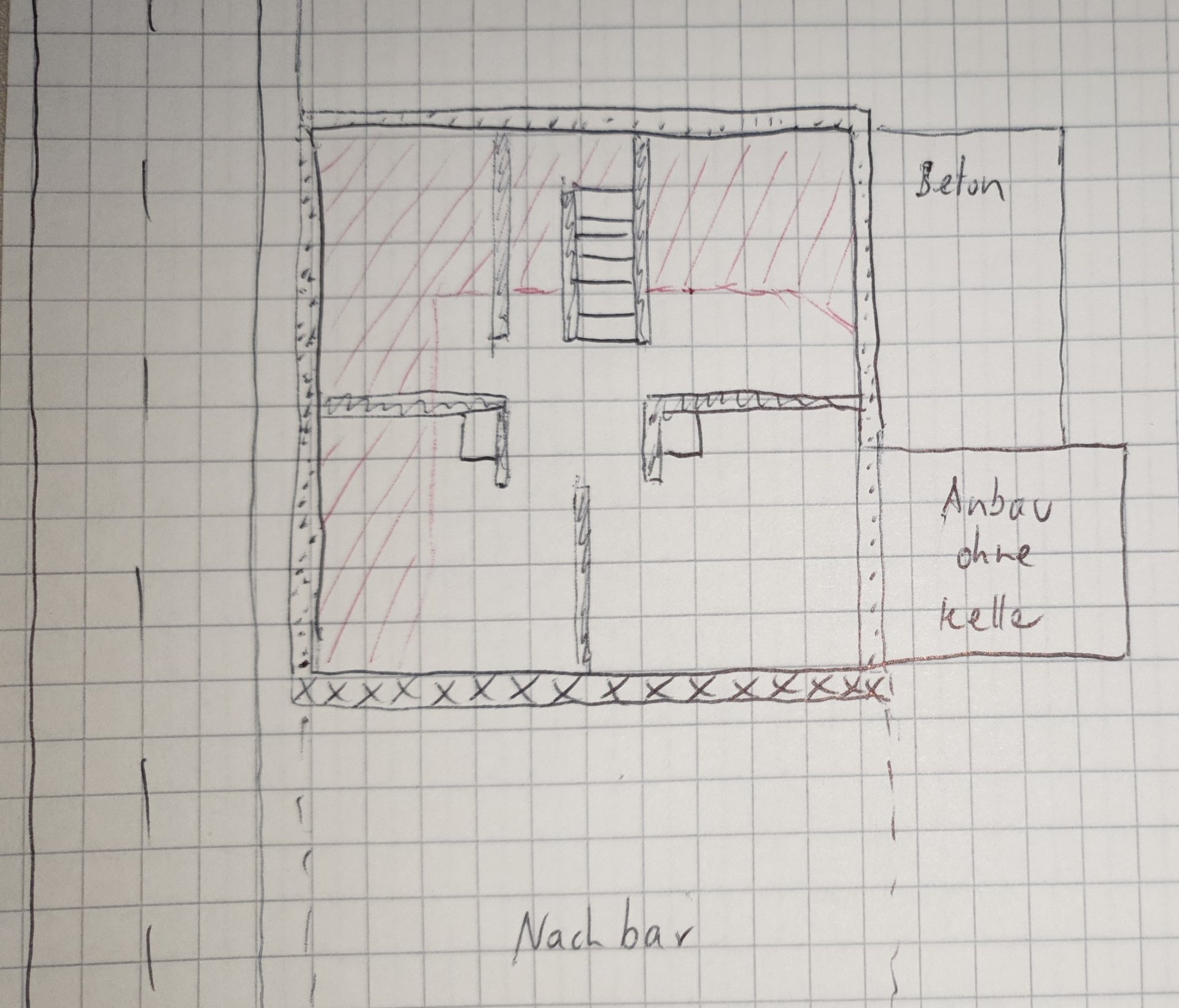

    Hier Bilder dazu.
    - Bild Grundriß: Zeigt die Feuchtigkeitsverteilung im Boden (rot = feucht)
    - Bild isometrisch Wände: Zeigt die Feuchtigkeitsverteilung Innenwand & Boden angrenzend an Kelleraußenwand

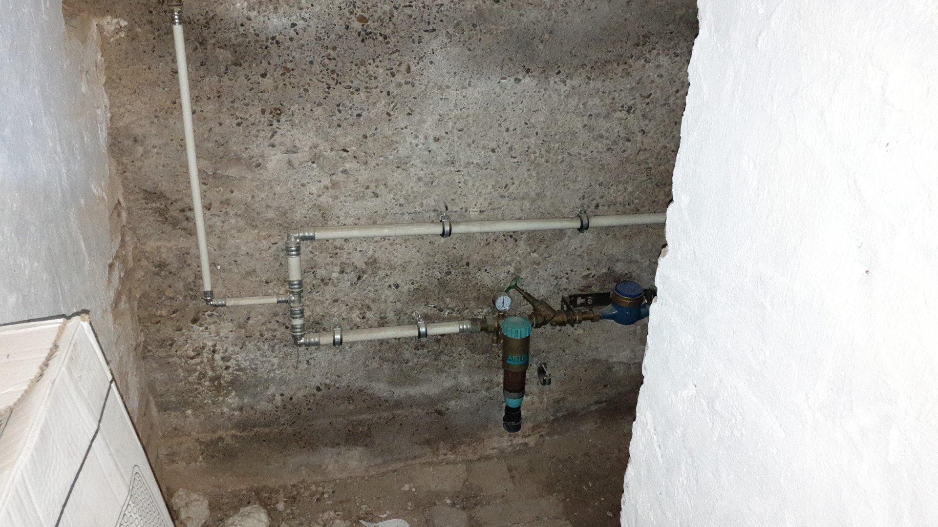

    - Foto:
    Die Wände sehen alle am Ende gleich aus. Hier ein Beispiel, wo man die Außenwand und den Boden sieht.
    Der Beton an der Kelleraußenwand ist auf der obersten Schicht auch bröselig. Wenn man aber ein Loch bohren möchte ist mit weich nach spätestens 1cm Schluss und ohne Betonbohrer dann nichts mehr zu holen.
    Links ist eine Kellerinnenwand zu sehen aus Ziegelstein. Diese ist nur feucht zur Kelleraußenwand hin sowie zum Boden in der Nähe der Kelleraußenwand. Feucht = der Baufeuchtemesser sagt: Maximum überschritten.
    Rechts in dieser Ecke ist auch 1-2m² unter der Treppe Naturboden. Ohne dichten Boden im Keller wird natürlich auch einiges, wenn nicht der größte Teil, an Feuchtigkeit bestimmt von unten her rühren.
    Die Feuchtigkeit an der Kelleraußenwand kann aus meiner Sicht nur durch die Wand selbst kommen, da der Taupunkt seit Jahren innen sicher nicht erreicht wird.
    Kellerdecke liegt ca. 35cm über Straßenniveau
