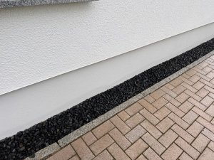

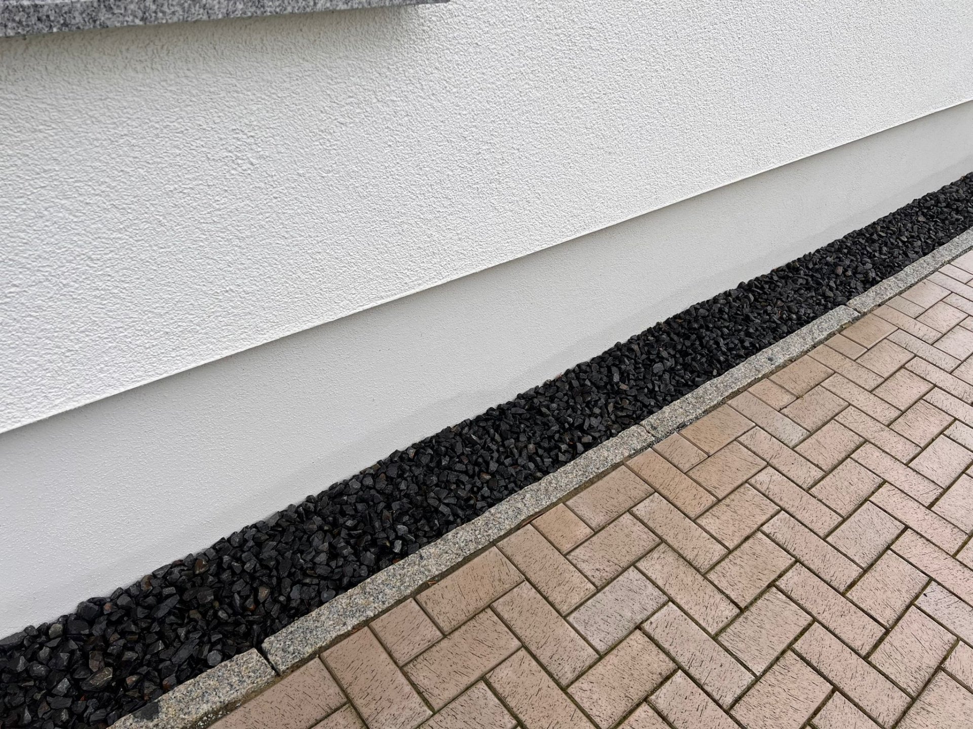

    aktuell habe ich einige Stellen am Haus, wo der Putz augenscheinlich Feuchtigkeit zieht. Hab mich nun mal etwas belesen und ich gehe davon aus, das es daran liegt, das der Feuchteschutz/Putzabdichtung fehlt? Lieg ich da richtig? Was wären die nächste Schritte um das zu beheben/sanieren?
    Vielen Dank im voraus und viele Grüße
    Siehe Bilder:

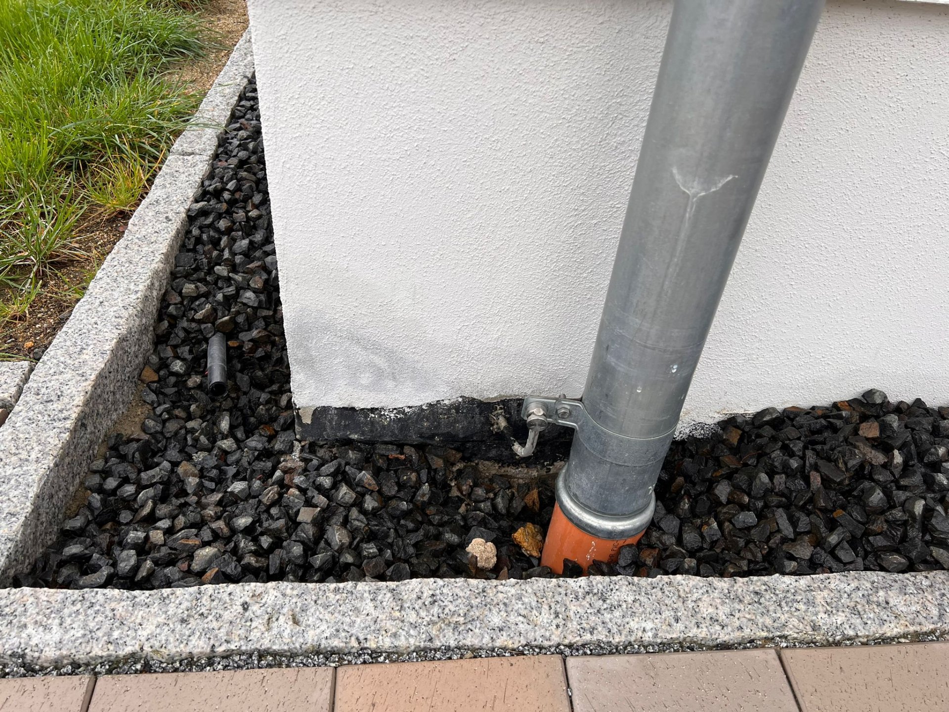

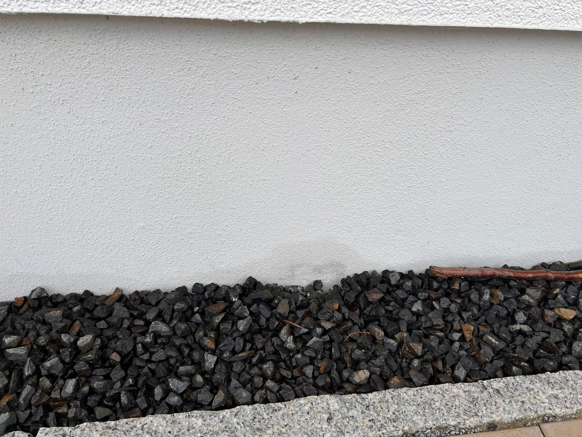

    An der Stelle an der du die Steine weggemacht hast sieht es mal so aus.
    Wenn es überall so aussieht, dann Steinchen wegmachen, trocknen lassen, Putzabdichtung ergänzen bis 5cm über Gelände, evtl. bisschen Fassadenfarbe drüberpinseln (könnte abblättern, je nach Farbe), Steinchen wieder ordentlich hinlegen. Hoffen, dass es nur am oberen Teil lag und nicht unten schon das schwarze Zeug nichts taugt, bzw, weiter unten nicht auch noch etwas fehlt...

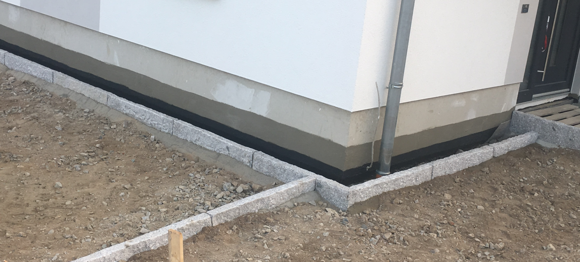

    Vielen Dank für deine Rückmeldung. Hab nochmal ein Bild von der Bauphase gefunden, da mich dein Kommentar mit "weiter unten" doch etwas kirre gemacht hat.

    Das sieht vergleichsweise gut aus, man scheint nur die obere Abdichtung auf dem Sockelputz „vergessen“ zu haben…
