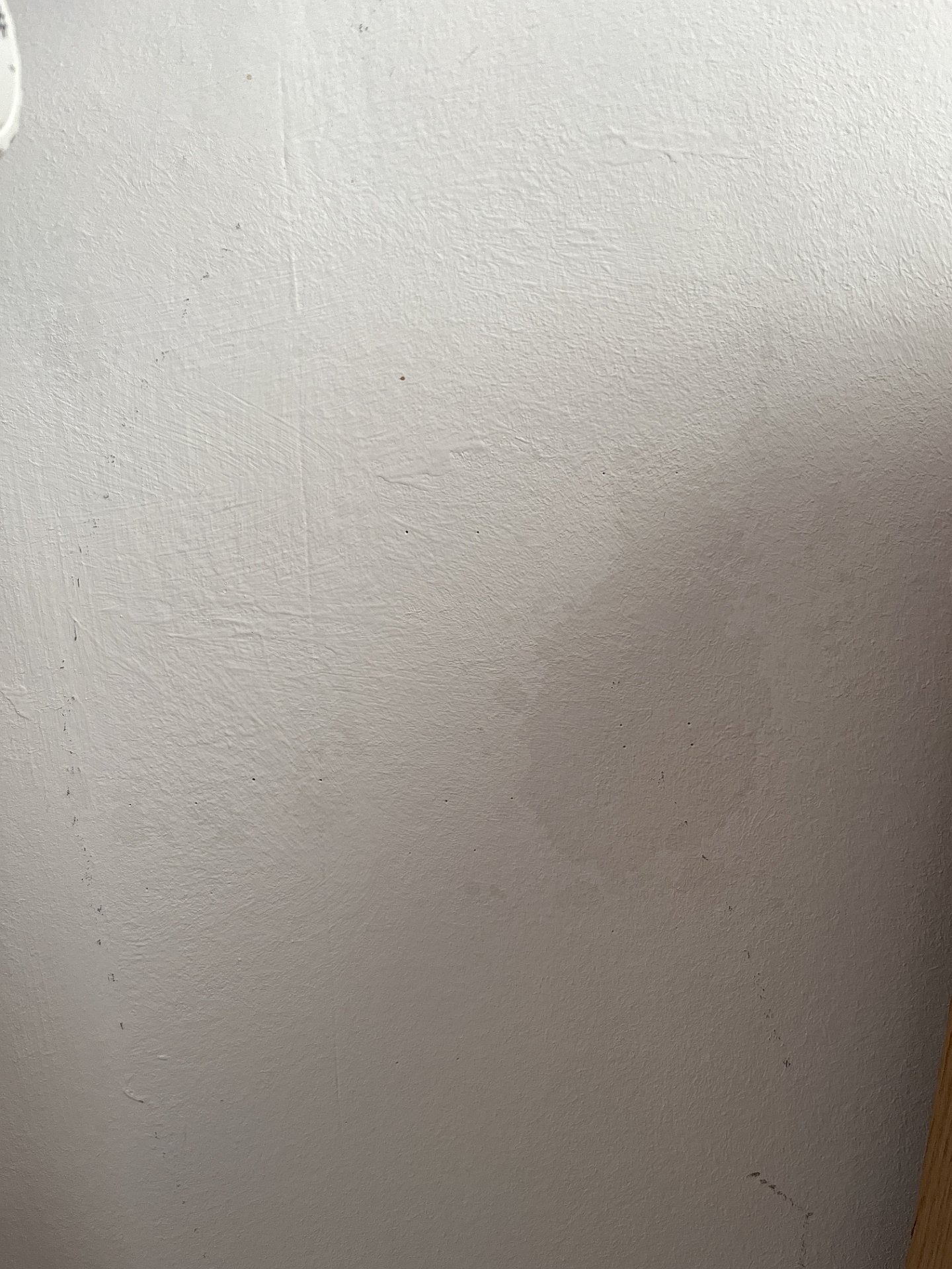

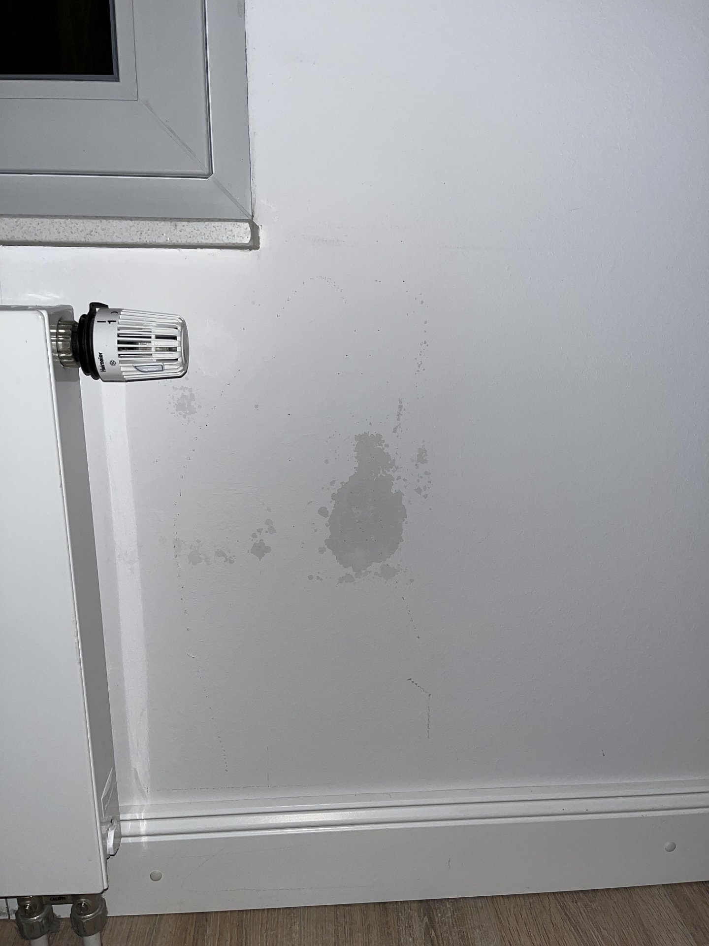

    Ich habe vor ein paar Tagen Feuchtigkeitsflecken neben der Fensterbank eines Raumes entdeckt. Im Tageslicht fiel es mir nur beim zweiten Hinsehen auf:
    Ich habe dann Abends nochmal ein Foto mit Blitz gemacht, auf dem die Situation sehr deutlich wird (wahrscheinlich hat hier die Foto-KI nochmal ordentlich nachgeholfen):

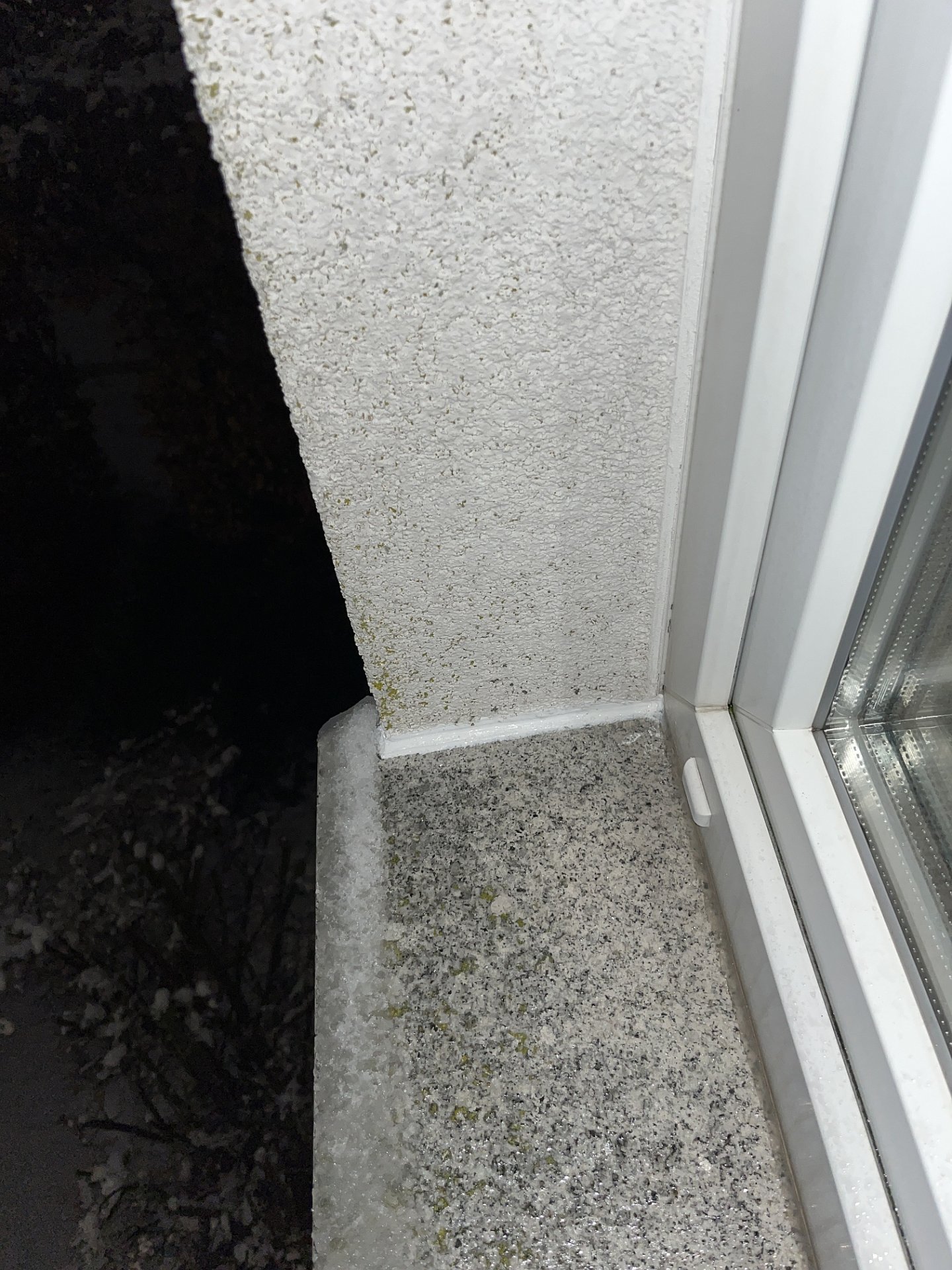

    Nachdem ich die Flecken entdeckt hatte, habe ich die korrespondierende Ecke der äußeren Fensterbank genau untersucht. Dabei habe ich festgestellt, dass die Silikonabdichtung abgebröselt war. Daher gehe ich davon aus, dass Regenwasser in diese Ecke gedrückt wurde, dann hinter das Wärmedämmverbundsystem gelaufen und dann in den Poroton eingesickert ist.
    Ich habe dann alles gereinigt, getrocknet und eine neue Silikonabdichtung mit wetterbeständigem Silikon angebracht:

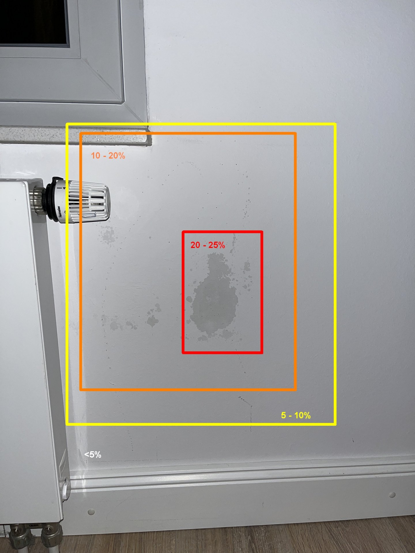

    Anschließend habe ich mit einem Feuchtigkeitsmessgerät (Tavool MT270) das Wandstück einmal abgemessen und bin zu folgenden Ergebnissen gekommen:
    Außerhalb des gelben Quadrats sind die Messwerte an allen Wandstücken im Raum (sogar im ganzen Haus) gleich. Ich habe sehr viele Vergleichsmessungen gemacht.
    Ich heize den Raum gut und stoßlüfte ihn seitdem auch regelmäßig. Ein aufgestelltes Hygrometer zeigt etwa 45% relative Luftfeuchtigkeit bei etwa 21°C Raumtemperatur. Seit vier Tagen hat sich das Bild der Flecken nicht verändert.
    So, nun meine Fragen an Euch:
    1. Könnt Ihr meine Fehleranalyse und -behebung so nachvollziehen oder hätte ich noch andere Bereiche in die Fehlersuche mit einbeziehen sollen? Ist mein Vorgehen plausibel?
    2. Wie würdet ihr den Trocknungsprozess gestalten? Weiterhin mit Heizen/Lüften oder soll ich einen Bautrockner aufstellen? Oder soll ich eine Fachfirma beauftragen?
