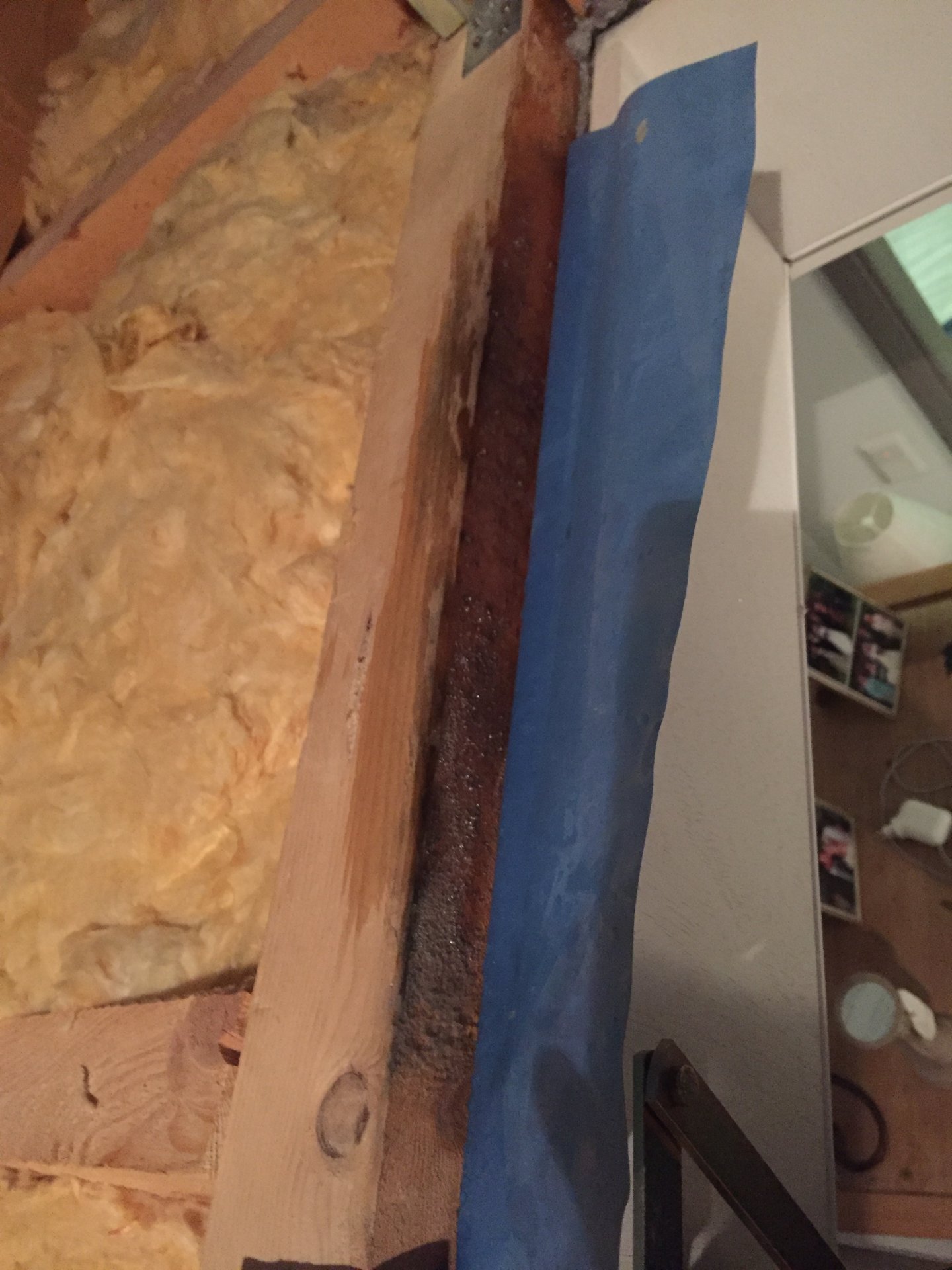

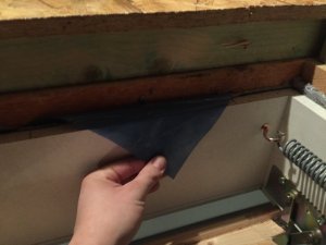

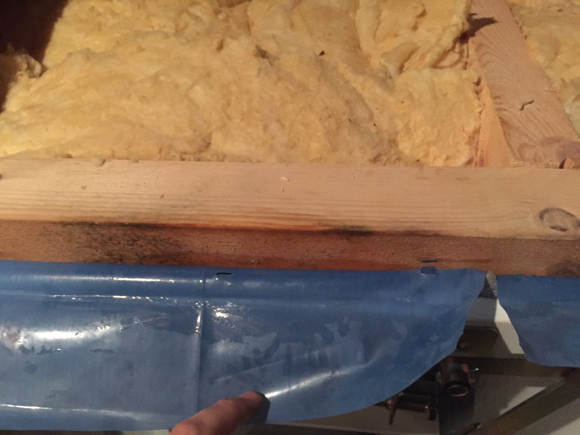

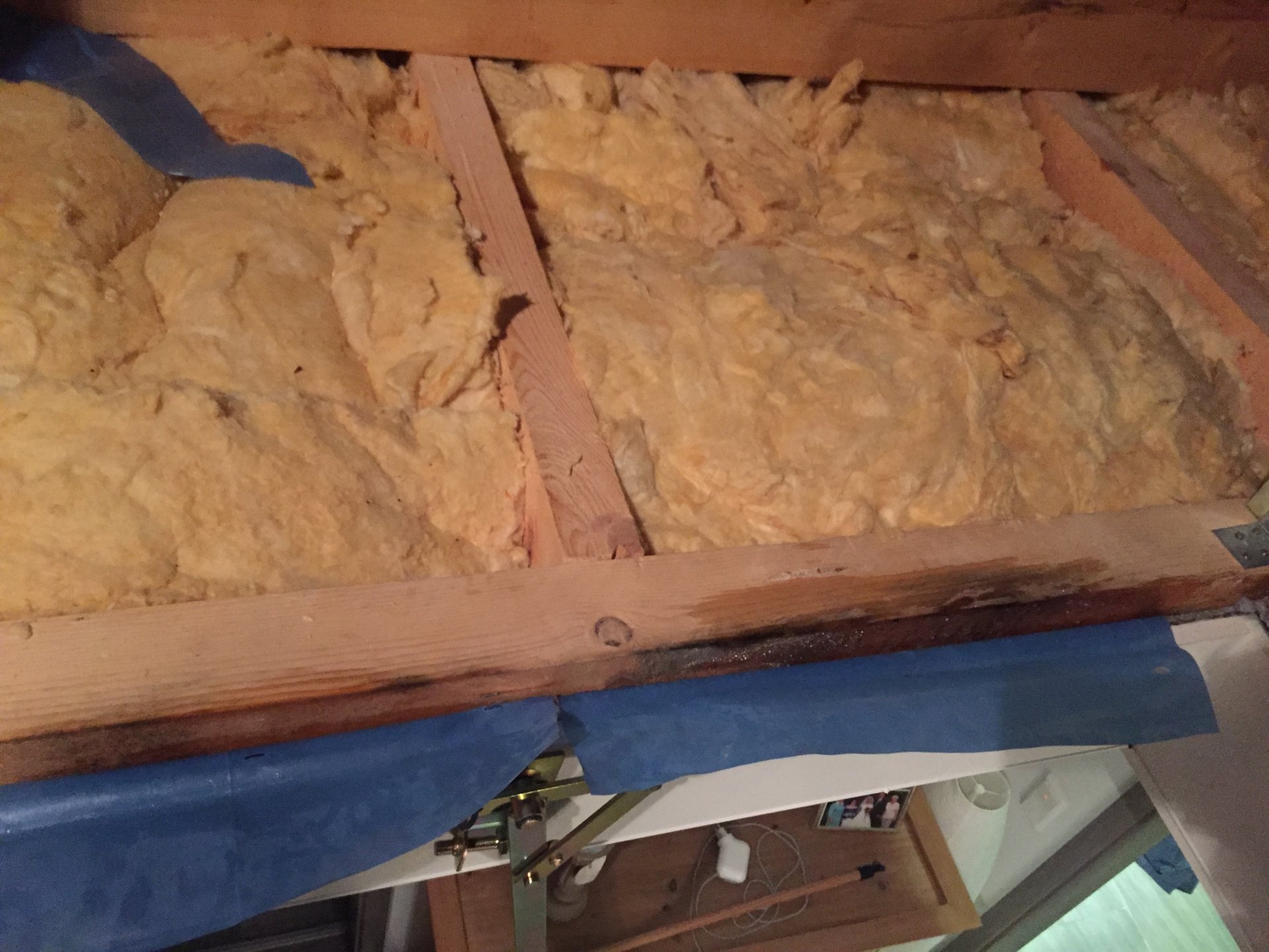

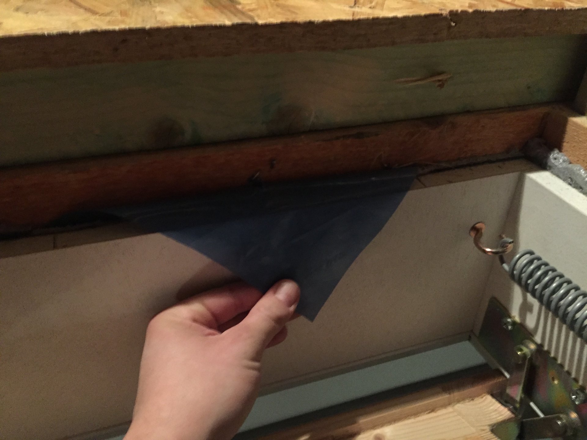

    Guten Abend,
    mir ist aufgefallen das an unserer Dachbodentreppe, an einer Seite Feuchtigkeit/ Nässe/ kleine Stellen von Schimmel aufgetreten ist. Aber nur am Rahmen, dahinter ist es trocken.
    Danke und Gruß
    Bastian

    Die Luft unter der Treppe ist warm und kann relativ viel Feuchtigkeit aufnehmen.
    Dann kommt die Luft durch eine Undichtigkeit in der Treppenöffnung in den Dachraum
    und kondensiert an einer kalten Stelle.
    Das ist in dem Fall das nun feuchte Holz.
    Als Folge entsteht dann dort Schimmel.
    Das es an anderen Stellen nicht auftritt, hat damit zu tun, dass die Feuchtigkeit sich im weiteren "Verlauf" auf ein
    grüßeres Luftvolumen verteilen kann. Das reicht dann nicht mehr zum befeuchten von anderen Bauteilen.

    Vielleicht könnte man als Erstmaßnahme einfach nach dem Fototermin mal die Folie abschneiden und nicht wieder über den Balken klappen?
  4. #4 simon84, 21.01.2018
    23.479
    7.027
    und nicht so viel auf der nicht begehbaren dämmung rumlaufen, die ist ja schon total zusammengetrampelt ;)
    ohne folie um den balken gehts vielleicht nicht gleich ganz weg, aber besser wird es dann kommt wenigstens bisschen luft hin !

    Die Folie hätte richtigerweise an den Treppenloch-Rahmen angeschlossen werden müssen. Wie die Nässe hinter die Folie gekommen ist bleibt dann immer noch ein Rätsel. Da sollte mal ein Luftdicht-Experte nachsehen. Vermutlich liegt mehr im Argen.

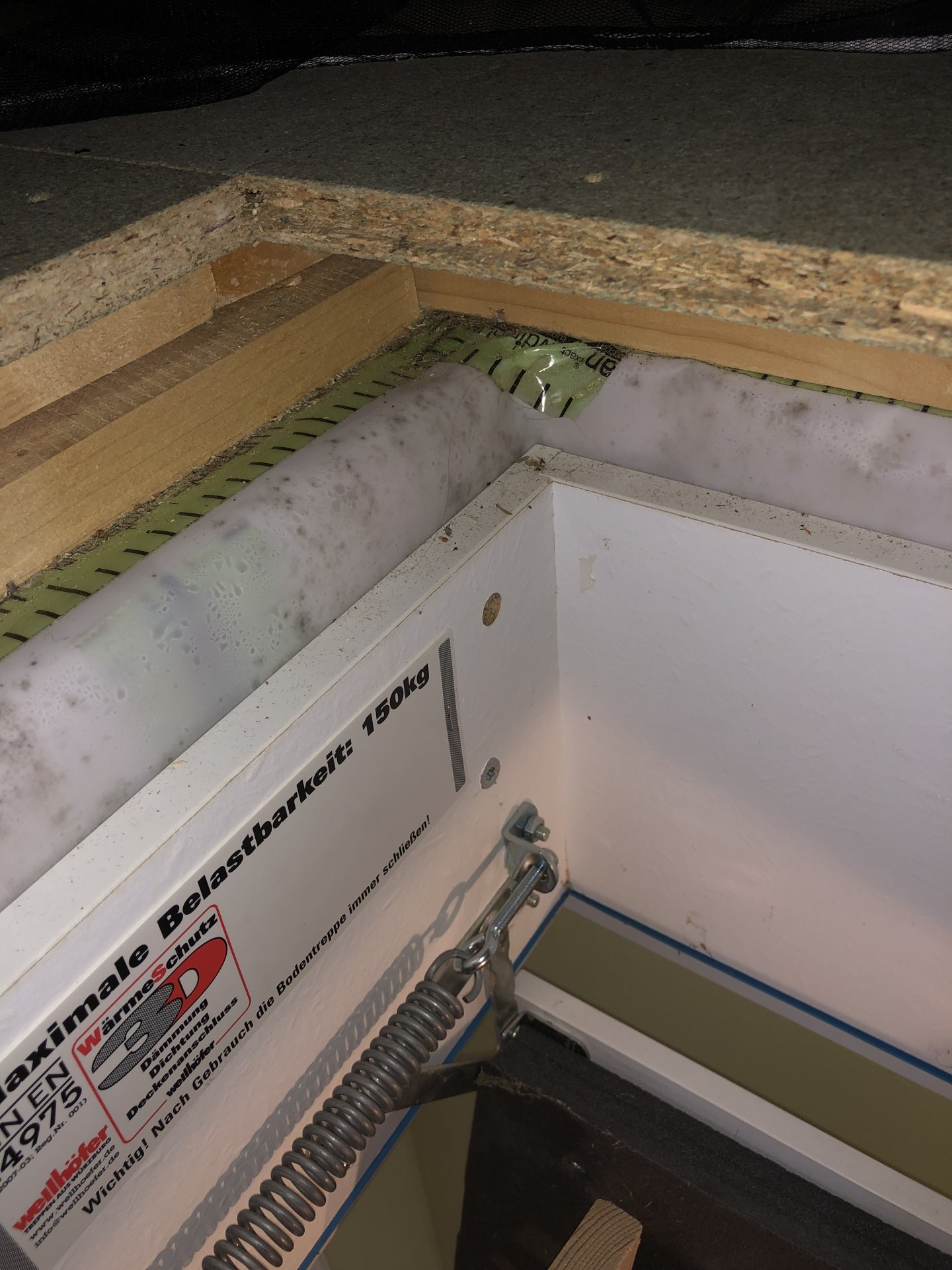

    2CCD2F6D-7BE1-47B1-B971-882586F712CA.jpeg Würde mich mal gern mit reinhängen. Ich finde die Folie bei mir auch falsch verlegt. Ich würde die Folie dort aufschneiden. Was sagt ihr?

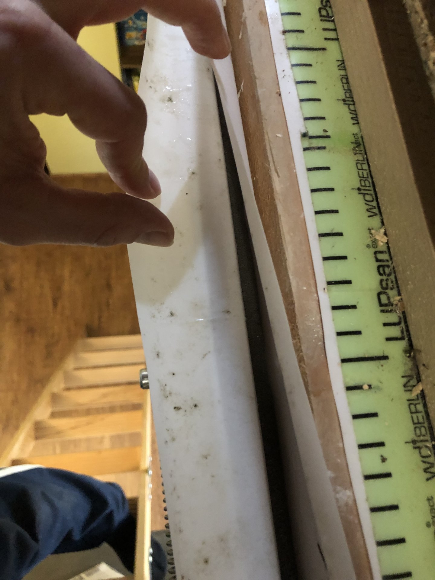

    0808C432-6058-45DE-BD0D-501041CE45C7.jpeg Entwarnung sind zwei Folien. Die erste werde ich öffnen. Die zweite kann bleiben alles tocken darunter. Ist dann zwar trotzdem unklar warum es dort feucht ist aber so kann es weg.
