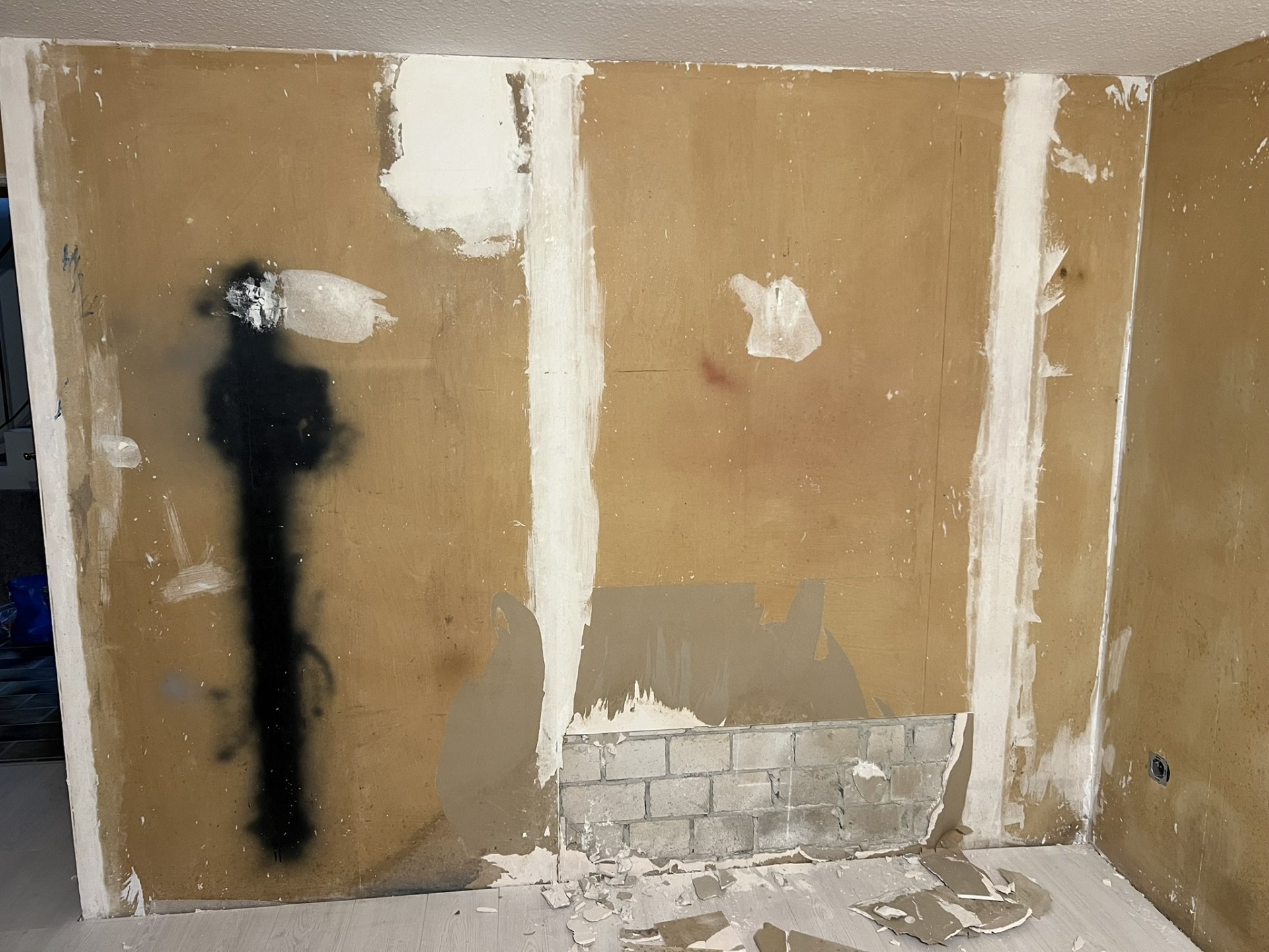

    Wir haben vor kurzem eine Immobilie (Bj. 1980) gekauft und bei der Übergabe festgestellt, dass im Keller an einer Wand Schimmel war. Es handelt sich um eine Innenwand, welche mit Gipskartonplatten verkleidet ist und an der ein Schrank stand. Das wurde natürlich auch im Übergabeprotokoll festgehalten.

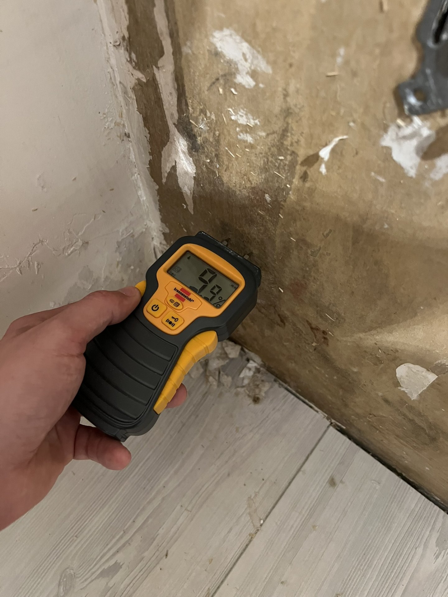

    Nun sind wir dabei Raum für Raum zu renovieren und wollen uns nun diesem Raum widmen. Uns stellt sich nun die Frage, ob es sich hier um Stockflecken handelt oder die Wand wirklich ein Feuchtigkeitsproblem hat. Für eine erste Indikation haben wir ein billiges Feuchtigkeitsmessgerät von Brennenstuhl angeschafft, welches in dem Raum überall 7-10% Feuchtigkeit misst. Leider weiß ich nicht, in welchem Bereich die Werte liegen sollten.
    Hier mal ein paar Bilder:

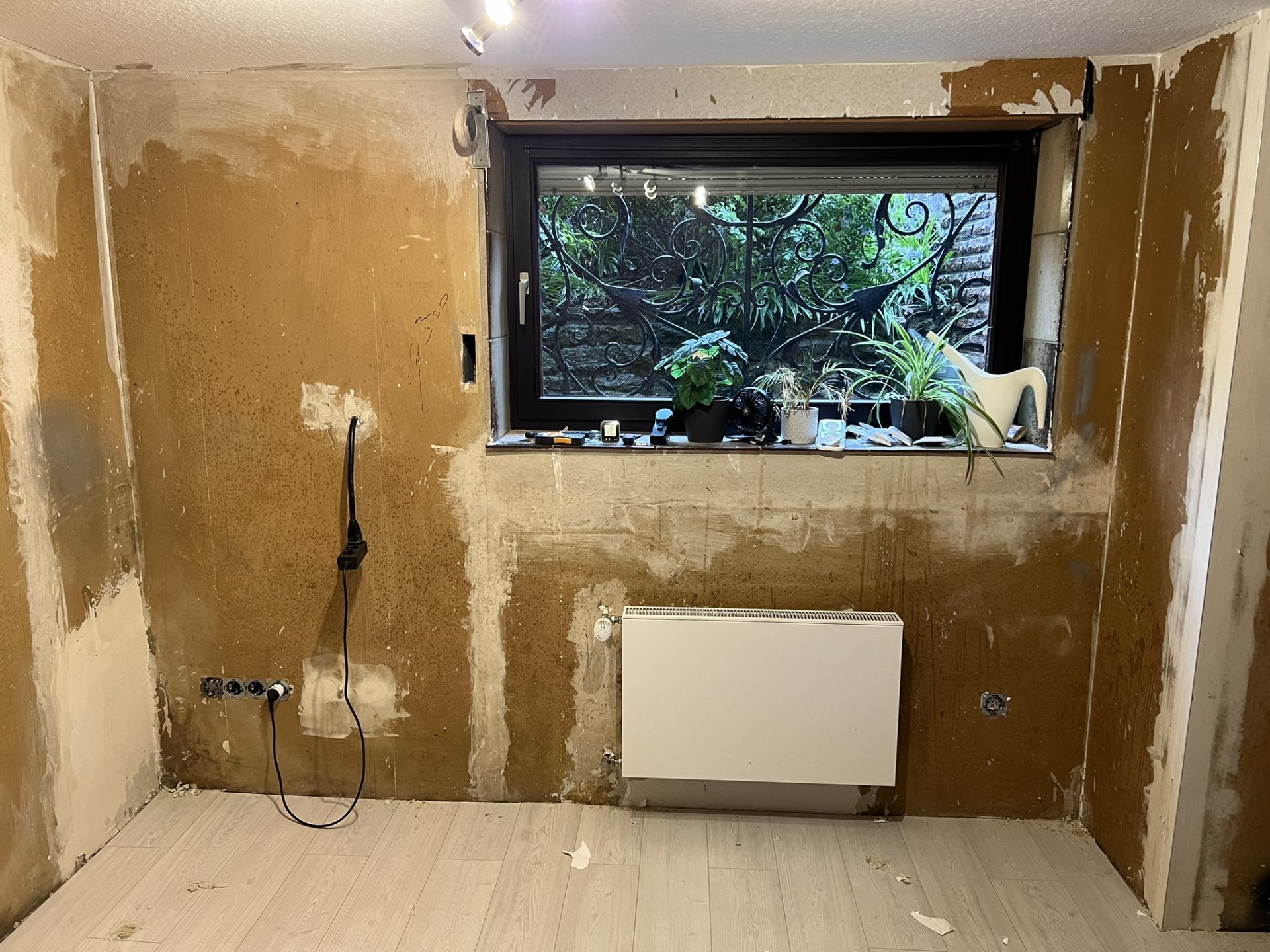

    An der Stelle, wo der Schimmel war, habe ich mal den Gipskarton weggeschnitten, um zu schauen, was dahinter ist.
    An den Wänden gibt es an einigen Stellen kleine Punkte, aber es sieht ehrlich gesagt eher aus, als hätte da mal jemand etwas gegen gespritzt weil die z.T. auch "verlaufen" sind (also wo dann Tropfen runtergelaufen sind - das passiert ja nicht unter der Tapete).
    Was soll ich machen? Einen DEKRA-Sachverständigen habe ich die Tage kontaktiert, aber das soll pauschal 499€ kosten und ich weiß ja noch nicht mal, ob ich wirklich ein Problem habe.
    Hat jemand einen Tipp?
    Beste Grüße
    Chris

    Kann es sein, dass dies ein Tiefpaterr ist und dieser Raum halb unter der Erde liegt?
    Kann es sein, dass vor dem Fenster ein Gefälle zum Haus besteht?
    Pläne und bessere Erläuterungen helfen.

    Ich hatte ja im Originalpost geschrieben, dass es um einen Raum im Keller handelt. Er liegt größtenteils unterhalb des Erdniveaus und das Fenster ist so Souterrain-artig, quasi ein übergroßer Schacht. Grundsätzlich ist das Grundstück (mehr oder weniger) eben, also keine Hanglage. Die primär betroffene Wand (auf dem 1. Bild) ist aber wie erwähnt eine Innenwand.
    Der offizielle Grundriss vom Bau ist leider relativ nutzlos weil er hinten und vorne nicht stimmt (nach allem, was ich weiß/sehe, ist das schon seit dem ursprünglichen Bau nicht der Fall).
    Ist denn 10% Feuchtigkeit zu hoch oder erwartbar?
    Ein befreundeter Makler hat mir geraten, grundsätzlich die Gipskarton-Platten zu entfernen, da schon die Luftfeuchtigkeit im Zusammenspiel mit den (relativ kühlen) Kellerwänden für Kondensierung an selbigen und dementsprechend Schimmel sorgen könnte. Seine Empfehlung war daher den Gipskarton durch Kalziumsilikatplatten zu ersetzen.

    Wenn dann keine Dämmung von außen dran ist, geht es bald nicht anders, dass es hinter Wand und Verkleidung schimmelt. Es wäre ein Wunder, wenn es das nicht tun würde.

    Bezüglich der 10%: beides. Es ist ein zu hoher Wert, um die Wand Schimmelfrei zu halten. Es ist ein erwartbarer Wert für einen Keller.
    Bezüglich der Calciumsilikatplatten: Soweit richtig. Beim Schimmel gilt es auch, das Medium des Schimmels einzugrenzen. Insbesondere saugfähiges organisches Material (Pappe, Holz, Tapete, etc) ist "Nahrung" für Schimmel und Pilze, die Feuchtigkeit nur der Treiber für den Wachstum.
    Bei diesem Raum hast du die Wahl: Im Aktuellen Zustand kannst du ihn gut Heizen und Lüften, um das Wasser raus zu kriegen oder ihn als "Kaltkeller" mit nackten Wänden lassen und damit die Feuchte natürlich zu regulieren.
    Maßnahmen, die etwas daran verändern musst du erstmal erarbeiten und sind sehr von deiner Bausituation und Mitteln abhängig.

    Bei Gipskartonplatten gibt es ja auch GKBI für Feuchträume, wäre das eine Option? Oder Kalkputz-/Sanierputz? Die Kalziumsilikatplatten sind reichlich teuer.
    Ich gehe davon aus, dass der Raum zukünftig besser geheizt und gelüftet wird als bisher, weil dort mein Arbeitszimmer rein kommen soll.
