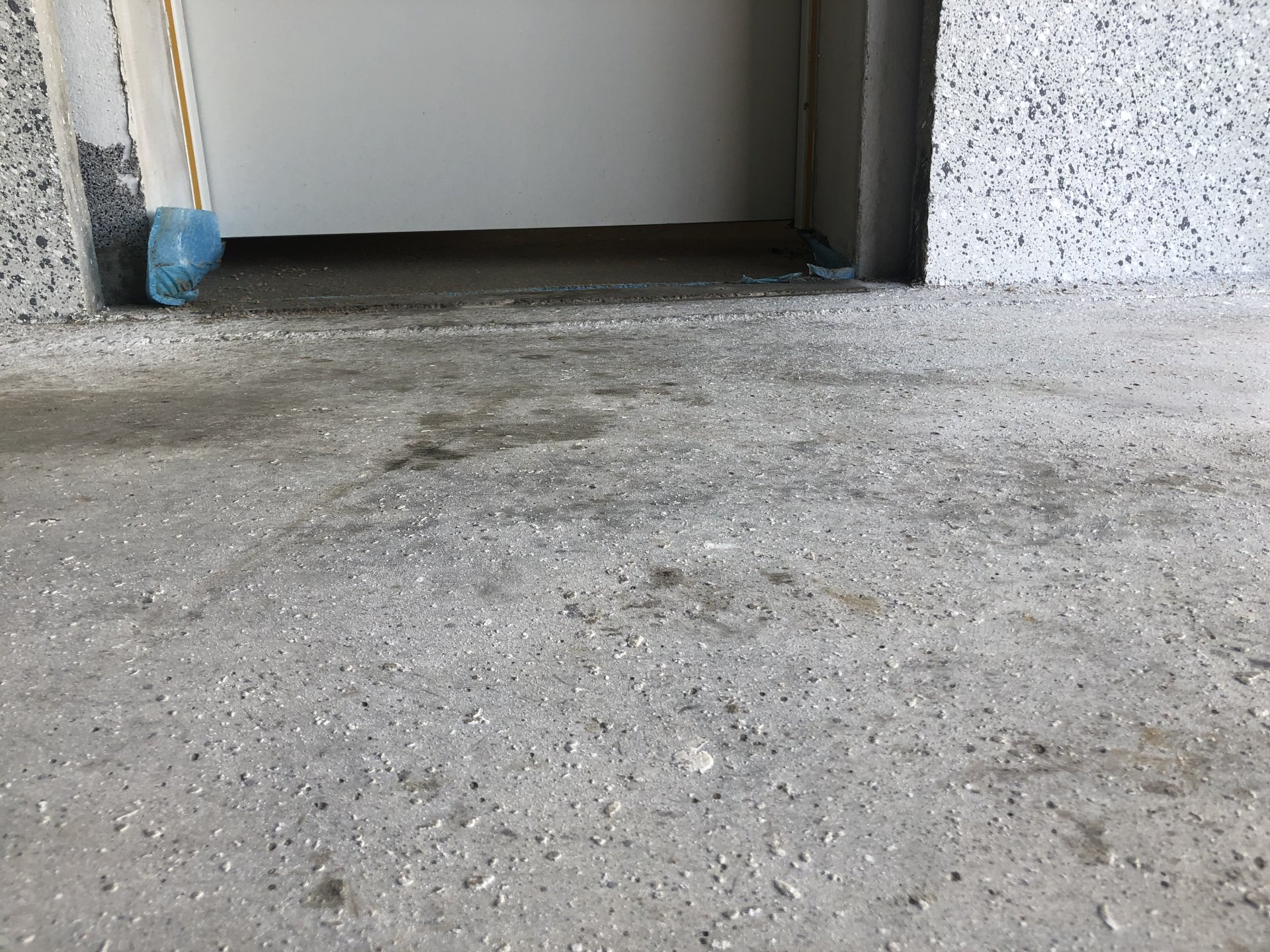

    Wir kämpfen uns noch durch. Fehler des Fensterbauers in unserem Neubau, wie in einem anderen Beitrag berichtet, hatten weitere Folgen.
    Eine feuerschutztür, die einen Spalt von ca 5cm unten drunter hat. Ist komplett eingemörtelt.
    Mit dem Unternehmer sind wir soweit durch, aus verschiedensten Gründen, es gilt von uns aus die Situation zu retten.
    Habt ihr Lösungen? Sind Stufen erlaubt? Estrich in diesem Bereich erhöhen? Gibt es passende Sockel zur Erhöhung? Ausbau aufwändig? Rampe? Weitere Ideen? Ist eine hörmann RS h3 od.
    Tür verbindet Garage und HWR. Soll Rauchdicht sein.
    Was meint ihr?

    Erstmal wäre wichtig ob die Tür baurechtlich erforderlich ist. Ich gehe mal davon aus dass sie nicht zum Spaß geplant ist, aber Kontrolle ist besser.
    eine Erhöhung des Estrich im türbereich wäre zwar eine fiese stolperfalle dürfte aber Brandschutz technisch in Ordnung sein

    Alles was massiv und A1 Material entspricht kann dort aufgebaut werden. Profile gibt es für diese Höhendifferenz nicht, wenn es kein Fluchtweg ist wären auch über 2 cm Erhöhung zulässig, bleibt halt eine Stolperkante wie Simon schon sagte, Naturstein? Wäre eine Option? zur Funktion der RS es darf keine Fuge axial zur Bodendichtung sein, d. h. Fliesen im Standard scheiden eigentlich aus, anrampen geht auch aber auch nur bis 6° im Schnitt nach jeweiliger LBO etc bei Fluchtweg...Ausbau sollte auch gehen, kann aber unter Umständen - bei vollständigen Zargenverguss aufwändig sein..

    Also wenn es mein Haus wäre würde ich das ausbauen und korrekt einbauen

    Hmh, ich weiß ja nicht so recht. Das Bild ist doch von der Garage in Blickrichtung Tür aufgenommen. Garagenfußboden = Estrichhöhe? Da hätte ich Bedenken, daß mir das Wasser aus der Garage in den Estrich läuft.
    Gibts da nen Schnitt?

    Du müsstet dann aber eine neue Tür mit Sondermaß bestellen, weil tiefer setzen nicht so einfach zulässig ist. Man darf nämlich den Sturz unterseitig nicht mal eben um 5cm verpageln, da verliert die Tür direkt Ihre Zulassung.
    Ich hab das schonmal durch.
    Ich würde mir ne kleine Schwelle betonieren und gleich noch Kantenschutzprofile mit rein.

    ZB einen niedrigen Betonfertigsturz passend zuschneiden und mit Fliesenkleber auf den Boden kleben

    Oder einfach einen Sack Estrichbeton anmischen...

    Ein lebenlang die Getränkekästen vom Auto in den HWR schleppen durch eine selbstschließende Tür über eine 5 cm Schwelle? :motz
    Das mag heute noch irgendwie ok sein, aber mit 60+ ist es nur noch ein fauler KomproMIST.
    Tür raus und neu einbauen
