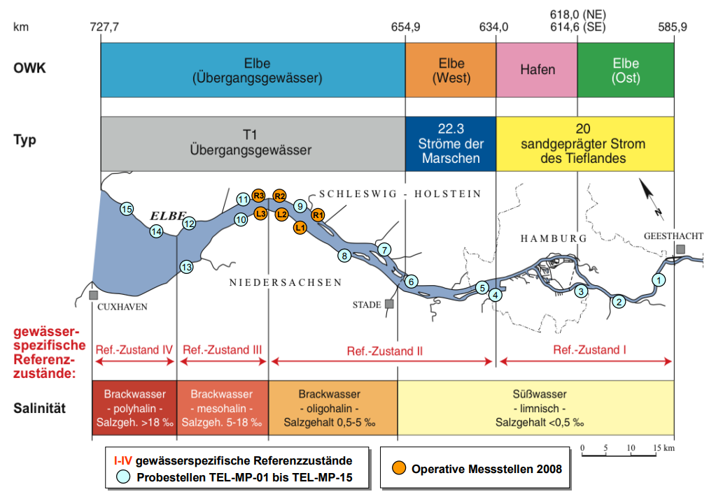

    Salz an der Elbe ist so eine Sache, die ich als Anwohner mit einem klaren "Ja, aber eigentlich nein" beschreiben kann.
    Ab Stade ist es eigentlich irrelevant. Cuxhaven bis Brunsbüttel kann man noch als "Maritim" bezeichnen, was die Anforderungen an Korrosionsschutz angeht. Aber zwischen Brunsbüttel und Stade sollte der Wert jenseits der relevanten Parameter liegen, wenn man das Haus nicht auf den Deich stellt.
    Solange du aus deinen Fenstern nicht die Elbmündung sehen kannst, solltest du dir hier keinen Kopf machen.

    Bei der typischen Nordseewetterlage wird Meerwasser aufgewirbelt, zerstäubt und Landinwärts getragen. Da riecht es teilweise 5-10km vom Deich entfernt nach Algen und "Meer". Also ja, in gewissen Landkreisen hat man wirklich ähnliche Belastungen, als würde man direkt am Wasser stehen.
    Wäre es da nicht insgesamt schlauer, auf Alu zu verzichten und Kunststoff zu wählen?
