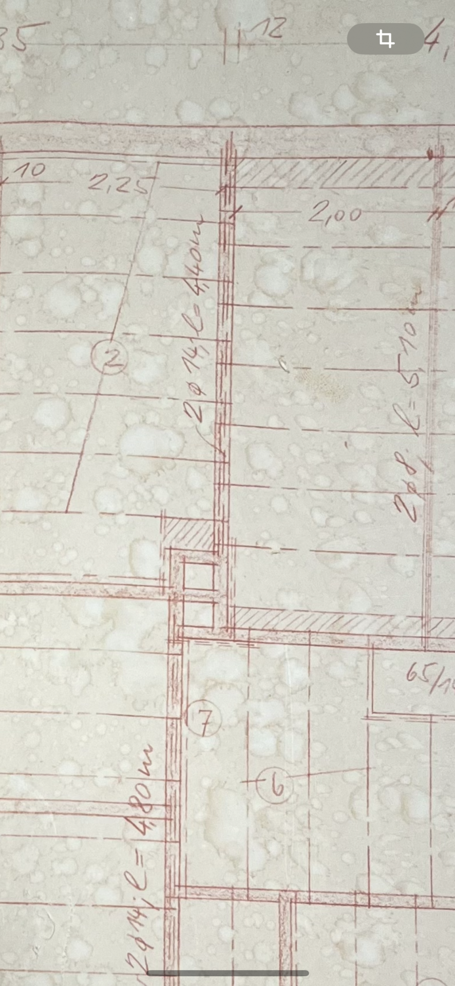

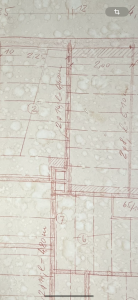

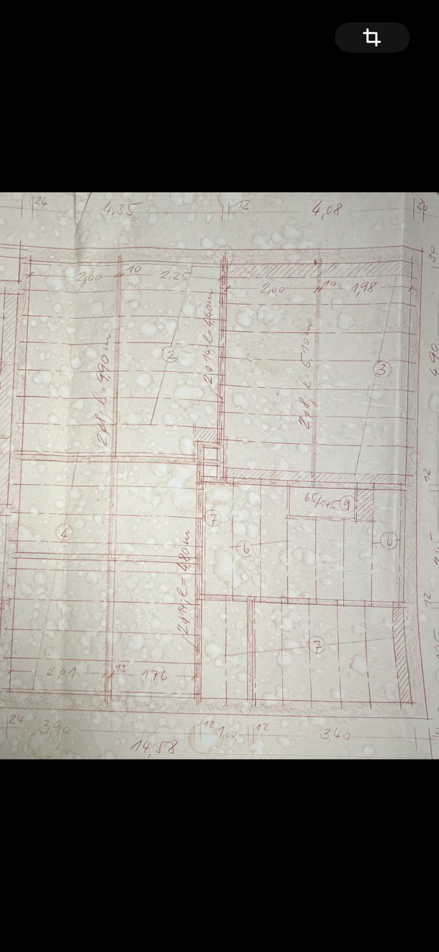

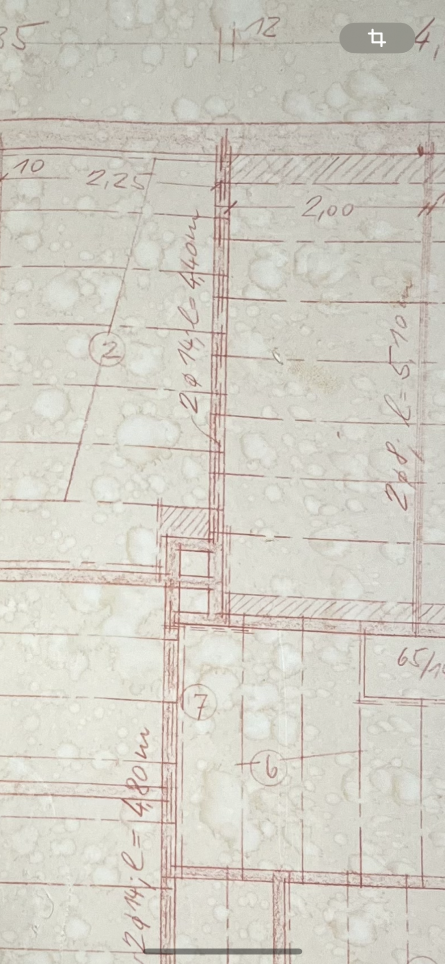

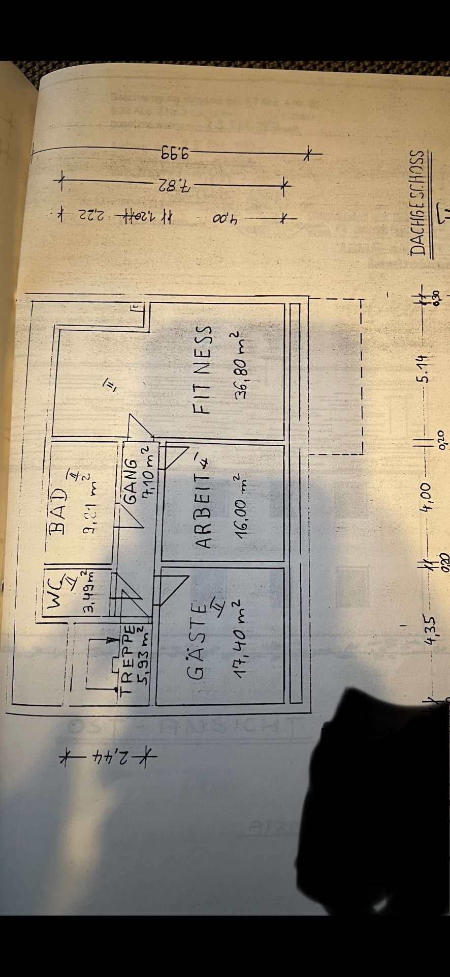

    Guten Tag zusammen,
    Wir wollen unser altes Haus demnächst umbauen .
    Kann mir jemand erklären was die 2 x 14 bedeuten?
    Warum hat man das gemacht wenn darunter sowieso eine Mauer ist?
    Theoretisch hätte ich die gerne weg .

    2 Eisen mit 14mm Durchmesser und jeweils 4,40m bzw. 4,80m Länge. Diese beiden Eisen liegen in der Decke genau über der Wand.

  4. #4 Jo Bauherr, 20.09.2024
    Jo Bauherr
    Jo Bauherr
    19.06.2018
    1.068
    525
    (Ex)-Vermieter
    Randberlin
    Als Ringbalken auf der Wand würde ich zuerst mal vermuten. Wobei dafür Angaben zu den Bügeln fehlen....

  6. #6 simon84, 20.09.2024
    23.493
    7.034
    Die Decke darüber spannt über 8 Meter
    Die Wand in der Mitte ist bestimmt statisch relevant.
    Erstmal Statiker anschauen lassen wie man da am besten und sichersten einen Durchbruch ermöglicht

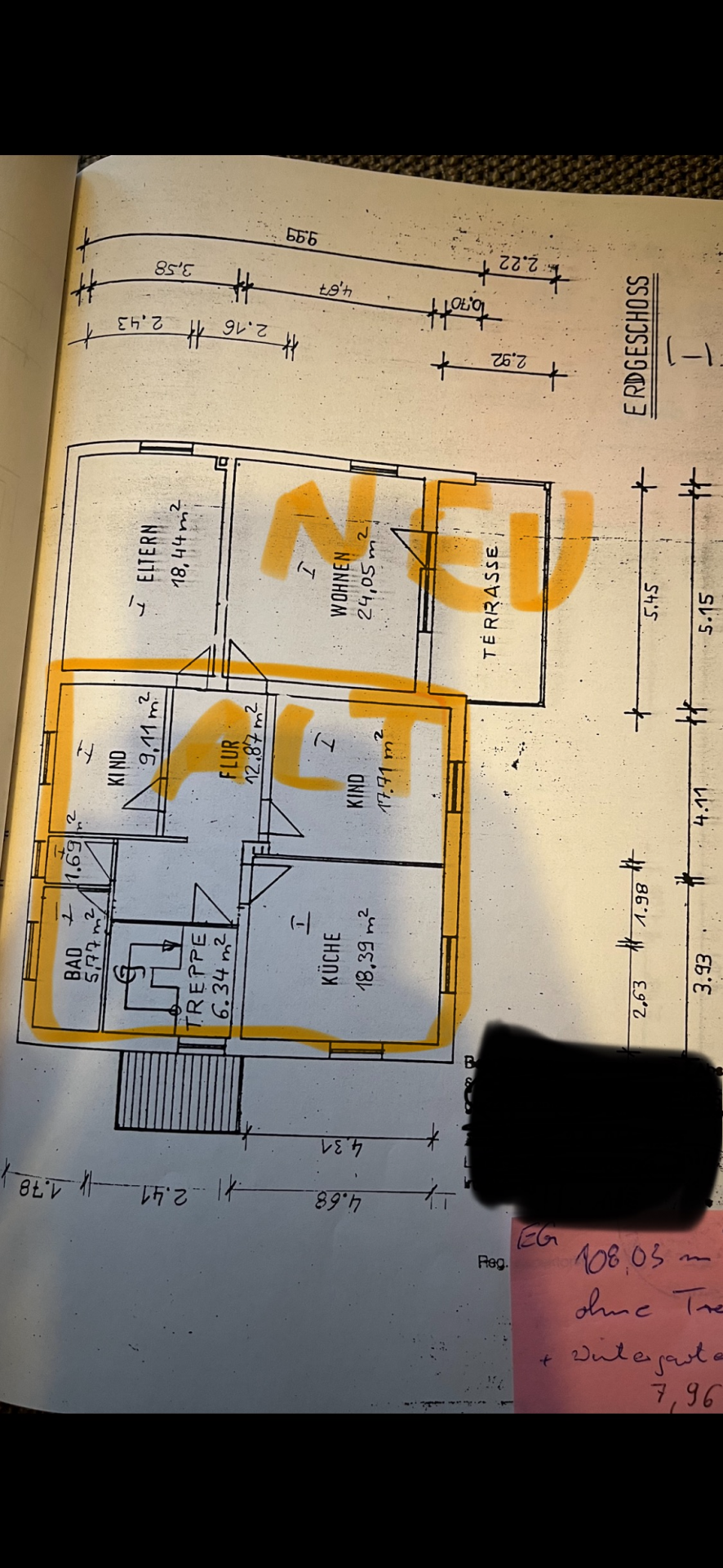

    Die Decke ist seit 93 drin.
    Wir wollen die Etage darunter neu gestalten.
    Das Haus ist 2 mal ausgebaut worden.
    Der Kern ist von 57.

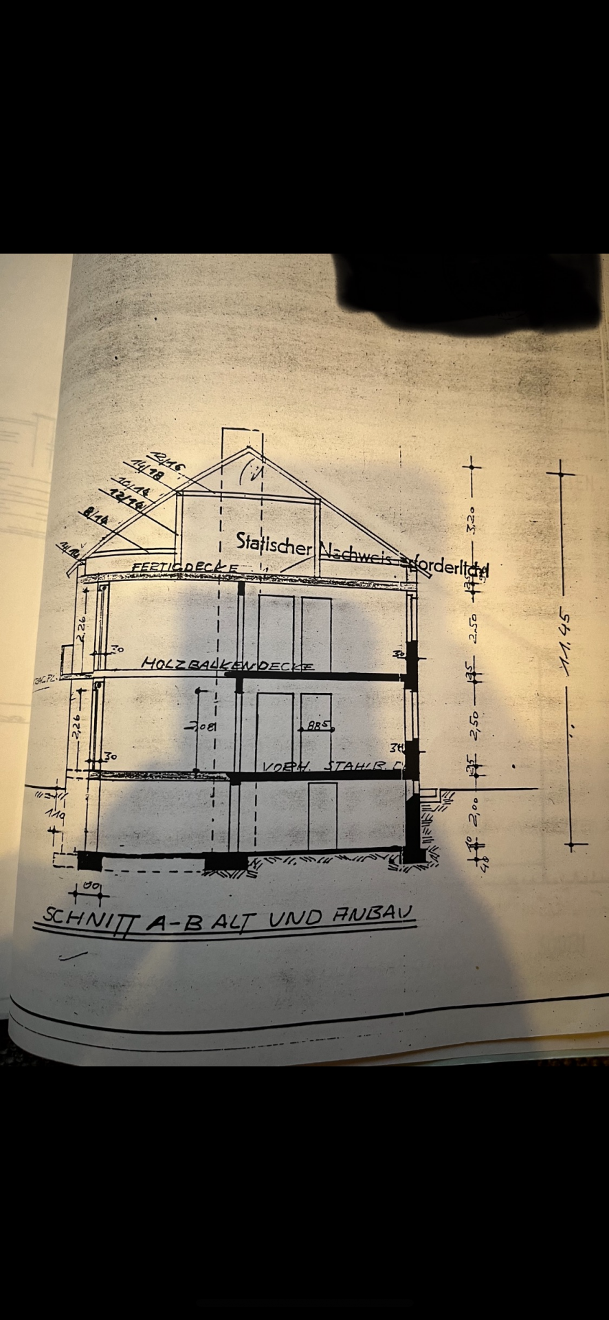

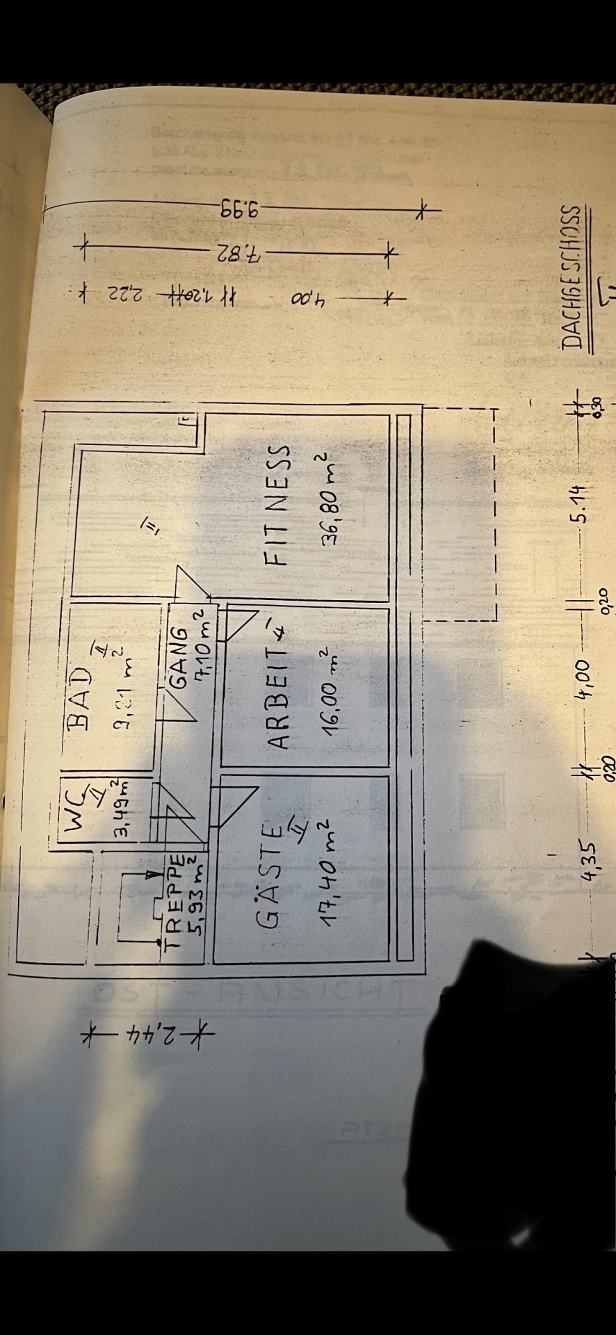

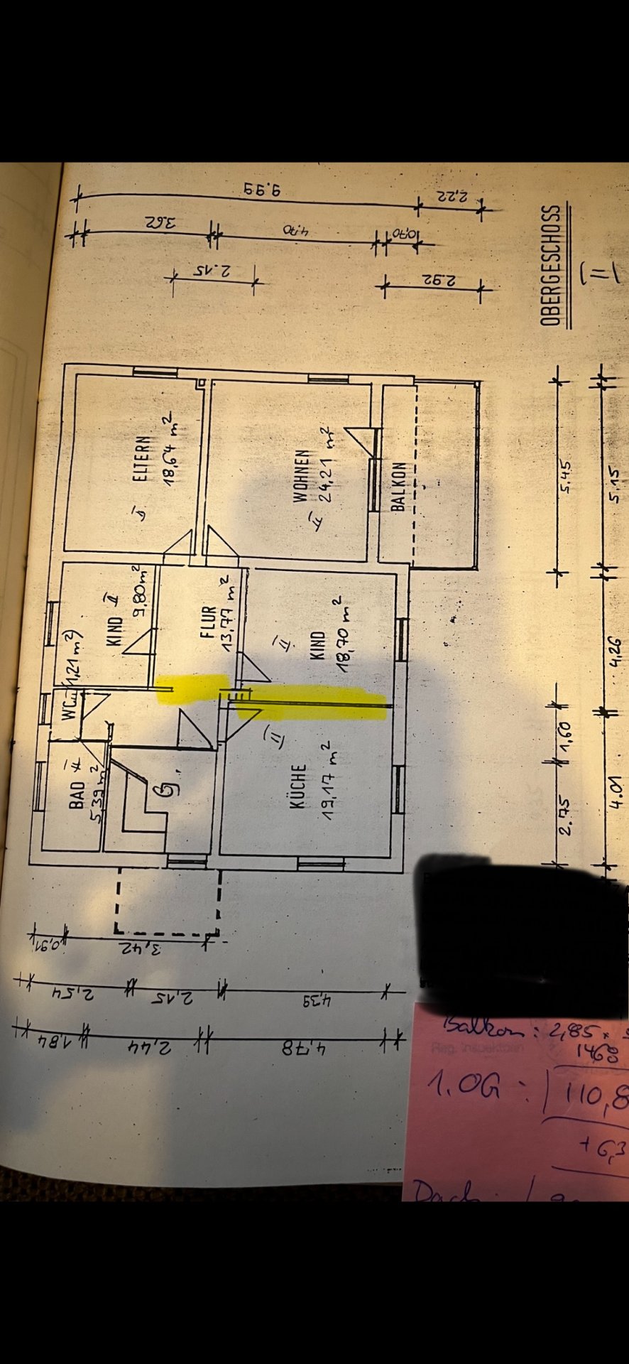

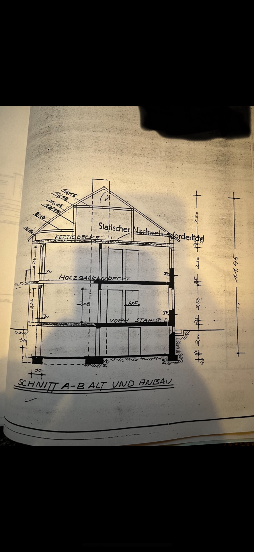

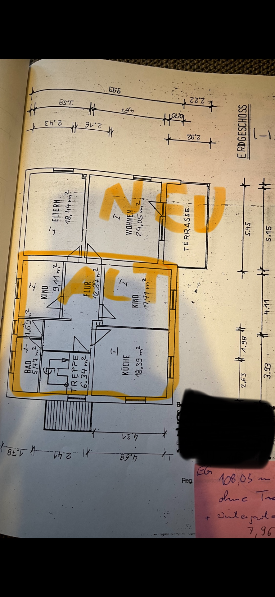

    Dann zeige doch am besten erst einmal (bevorzugt synoptisch) Bestand und Wunsch, möglichst mit Erkennbarkeit von Ursprung 57 und Anbau 93 (und bitte beide Stockwerke, auch ein Schnitt ist hilfreich).
  11. #11 HerbertW, 20.09.2024
    HerbertW
    HerbertW
    19.09.2024

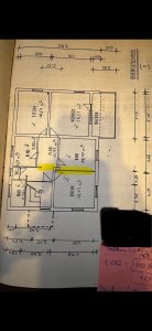

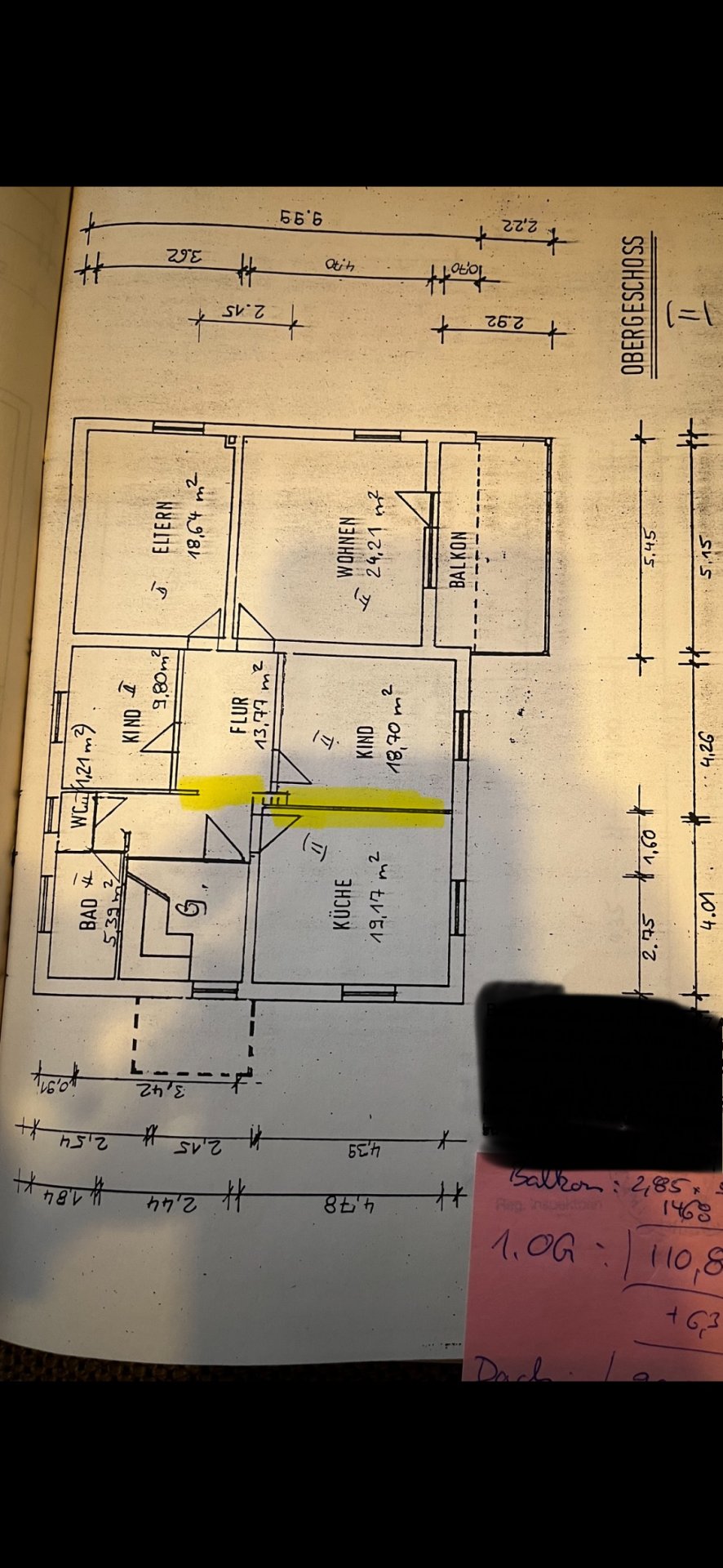

    Hier Bitteschön.
    Danke für die Hilfe.
    Wir wollen im Obergeschoss den Flureingang ( erste gelbe Markierung links ) und die Wand zwischen Küche und Kinderzimmer entfernen.
    Im Flur ist jetzt ein U-förmiger Bogen den wir am liebsten komplett rausmachten würden..
    Natürlich geht die Statik vor..
  12. #12 petra345, 20.09.2024
    5.252
    1.028
    Möglicherweise sind die Stäbe konstruktiv wegen des Schornsteins vorgesehen worden.
  13. 11ant
    11ant
    28.02.2017
    2.872
    1.730
    Bauherrenberater
    RLP Nord
    Das dünkt mich unbedenklich. Die Grundrisse lassen vermuten, es könne sich um eine Rabitzwand handeln. Zeige doch mal den Durchgang, ibs. in die Wandstärke geschaut.
