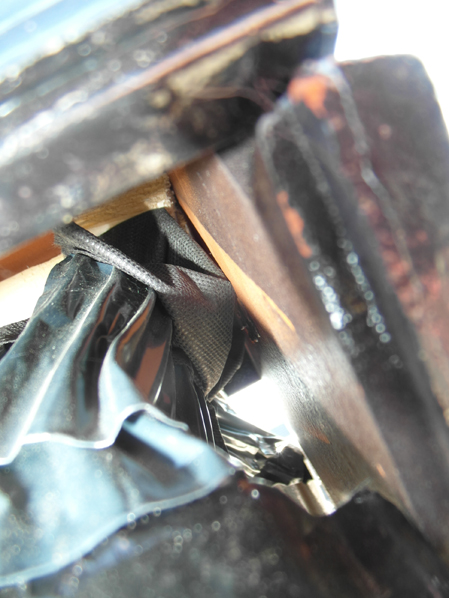

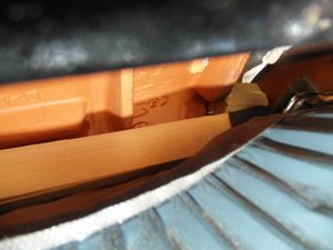

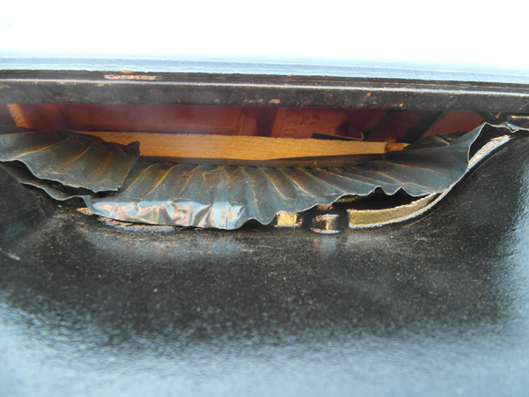

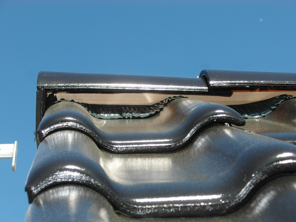

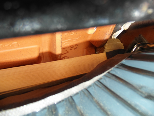

    Bei unserem Neubau sind die Firstziegel ebenfalls ziemlich hoch über der restlichen Dacheindeckung. Zudem sieht man darunter, was unsere Meinung nach nicht richtig ist, das bloße Holz der Lattung. Ist das normal oder müsste das nicht geschützt werden?
