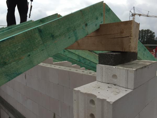

    Wir bauen gerade ein Haus. Der Dachstuhl wird noch den Vorgaben Nadelholz imprägniert Schnittklasse S10 erstellt.
    Eine Sache stört mich, bzw lässt mir keine Ruhe.
    Wie auf dem Foto vielleicht zu erkennen ist, ist der Firstbalken verzogen. Dadurch liegt er nur einseitig auf.
    Wie problematisch ist das? Ich gehe davon aus, das ich nicht Dr einzigste bin, da Holz ein Naturprodukt ist und arbeitet, aber beim Firstbalken mach ich mir schon meine Gedanken.
    Besten Dank für euere Einschätzung

    der zimmermann könnte das spaltmaß auskeilen, wenn er wöllte!
    muss er aber nicht.

    war nicht was mit holzschutzmittel und din 68800

    Pscht! Dat grüne Zeug gab es im Angebot...

    Schlimmer noch ist, das das grüne Zeug nur bei feuchtem Holz aufgebracht wird

    Ist sowas noch üblich? Bei uns wird der Dachstuhl mit KVH erstellt und ohne Chemie.

    Vereinfacht: Wenn KVH, dann kein "grünes Zeug"!
