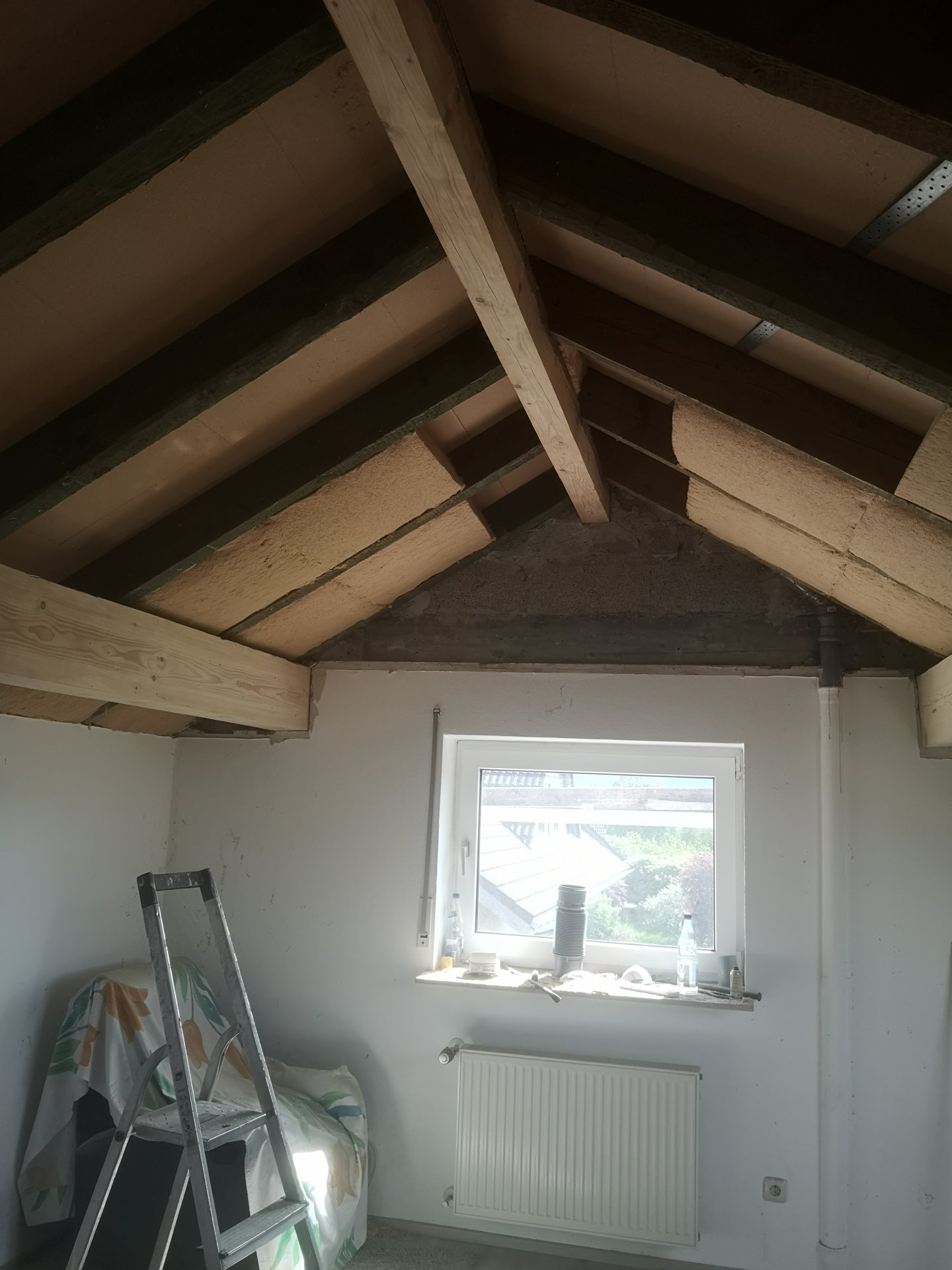

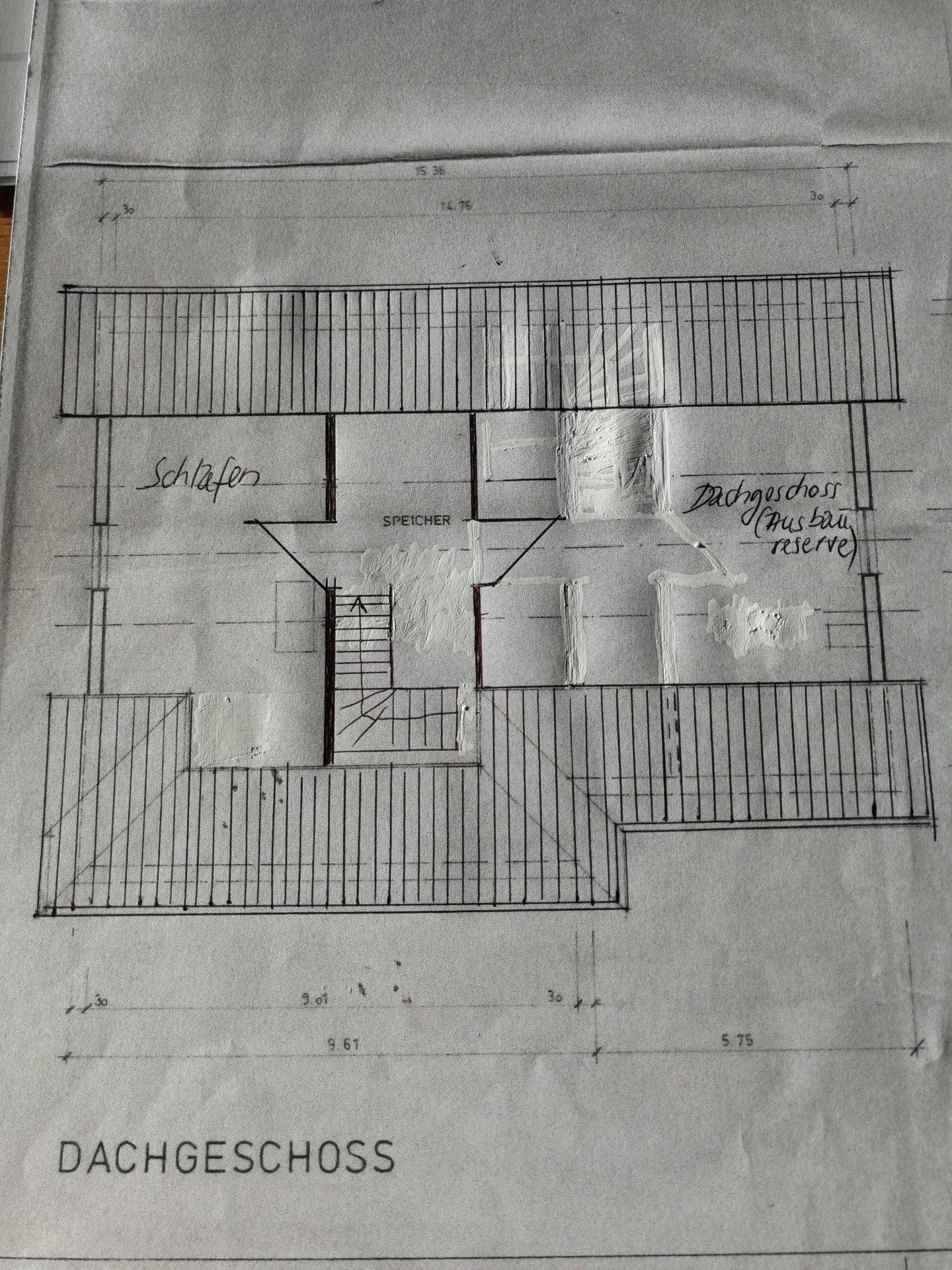

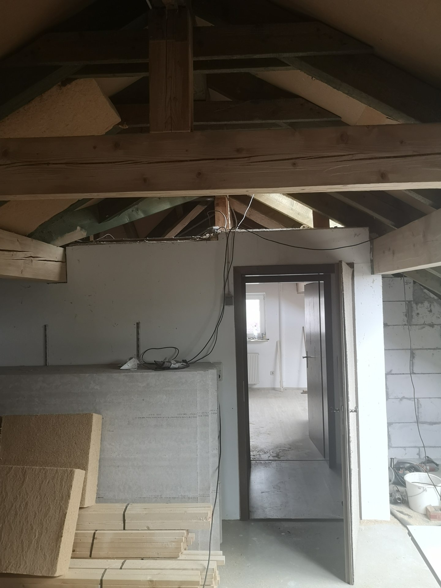

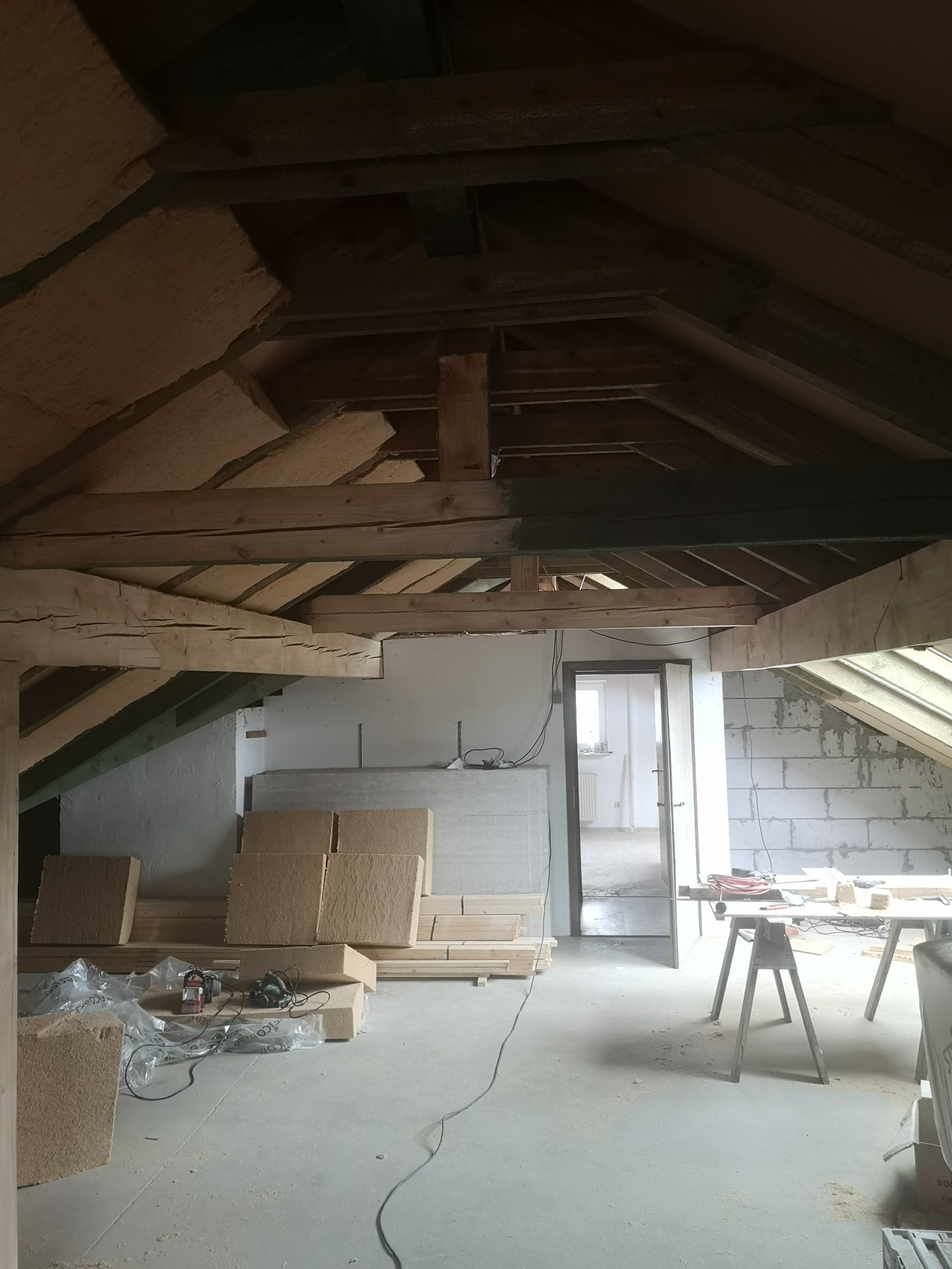

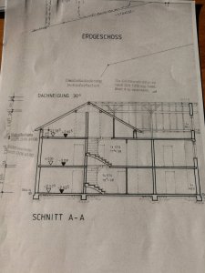

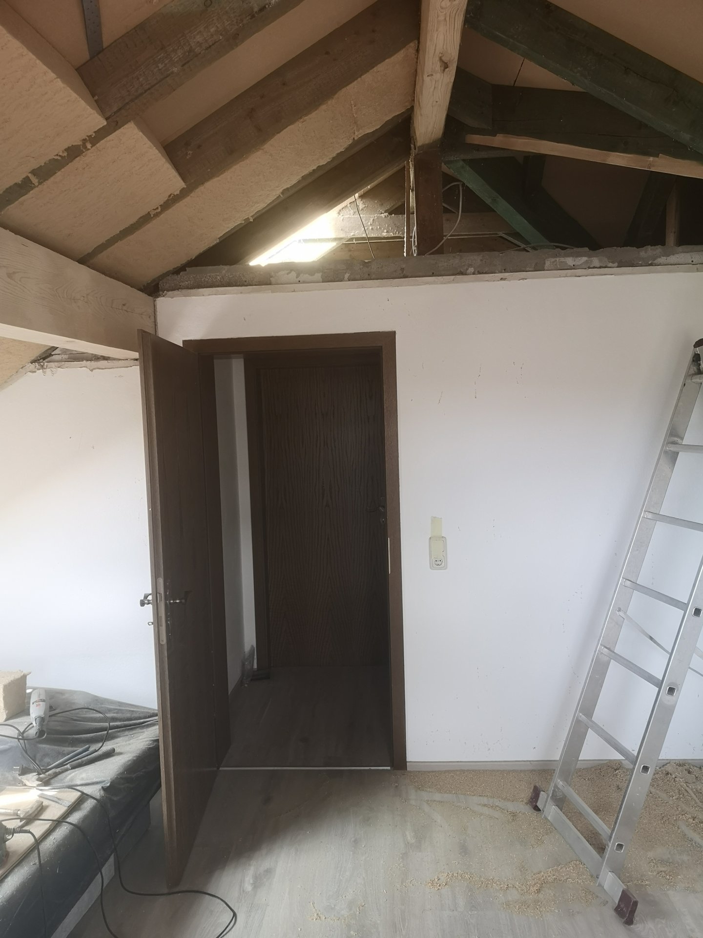

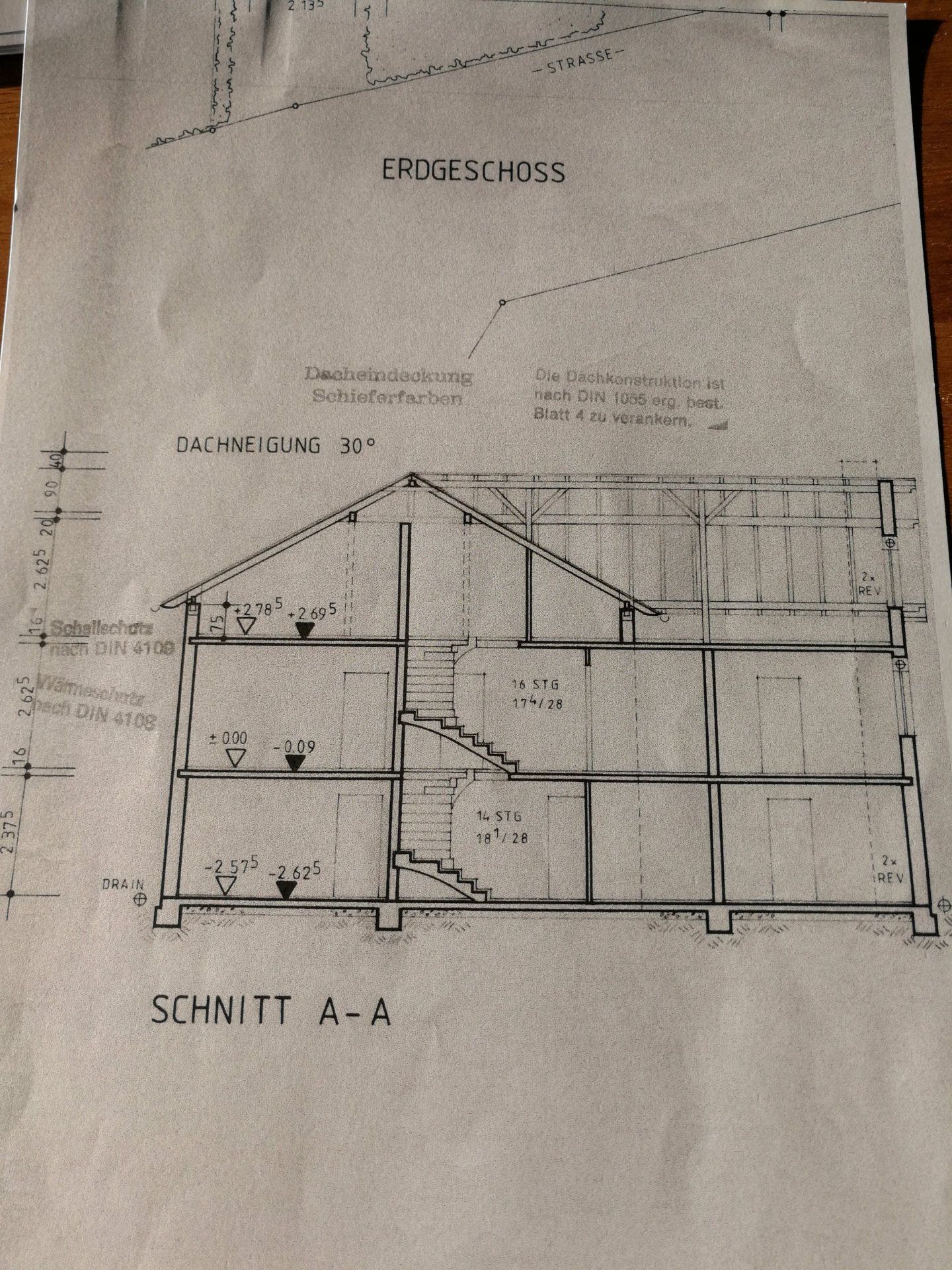

    ich bin gerade am Ausbau des Dachgeschoss beschäftigt. Da es keinen Kniestock, sowie eine geringe Neigung (30 Grad) hat, würde ich gerne in der Mitte die maximale Höhe erreichen und die Firstzangen entfernen. Ebenfalls gefällt mir der freiliegende First.
    Jetzt habe ich in alten Threads schon gelesen, dass dies relativ individuell bewertet werden muss. Daher versuche ich das mal aus Laiensicht die Situation darzustellen.
    Das Pfettendach ist ca. 15 Meter lang. In 5 Metern sind jeweils Stützbalken. Die Bretter sind nur in 2 Drittel angebracht, das letzte Drittel ist komplett frei.
    Ein befreundeter Dachdecker meinte, dass ich die Bretter ohne Bedenken abmachen kann, da die Kräfte ausreichend über die Firstpfette abgeleitet würden. Nach weiterem lesen im Internet, bin ich mir jedoch nicht sicher wie fundiert diese Aussage ist. Die Zimmerleute hatten beim Bau 1989 ja wahrscheinlich einen Grund dafür!? Aber wieso dann bei 2 Drittel aufhören?
    Anbei noch ein paar Bilder, die vielleicht bei der Einschätzung helfen.
    Danke schon mal für alle Einschätzungen!
